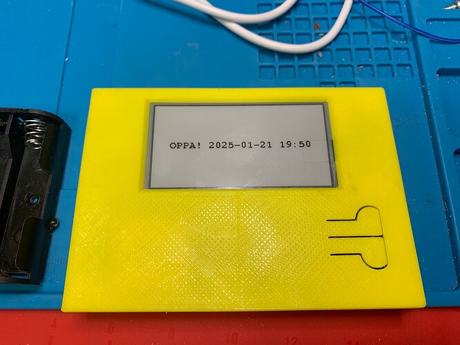

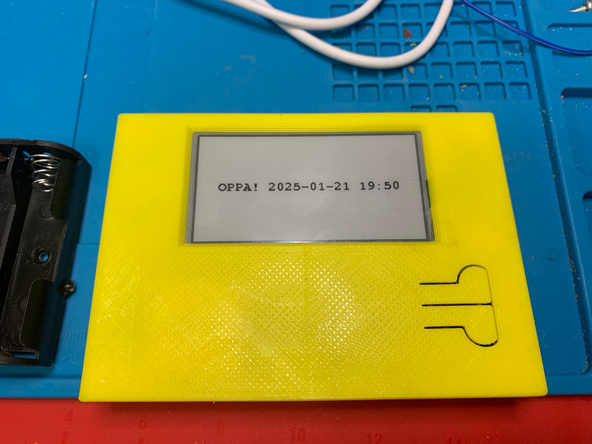

Upd: но време обновления этого “дисплея” оказалось… 15 СЕКУНД!
"тут и сел старик"©
Заказал другой электробумажный, 0.3сек обещают честные китайцы.

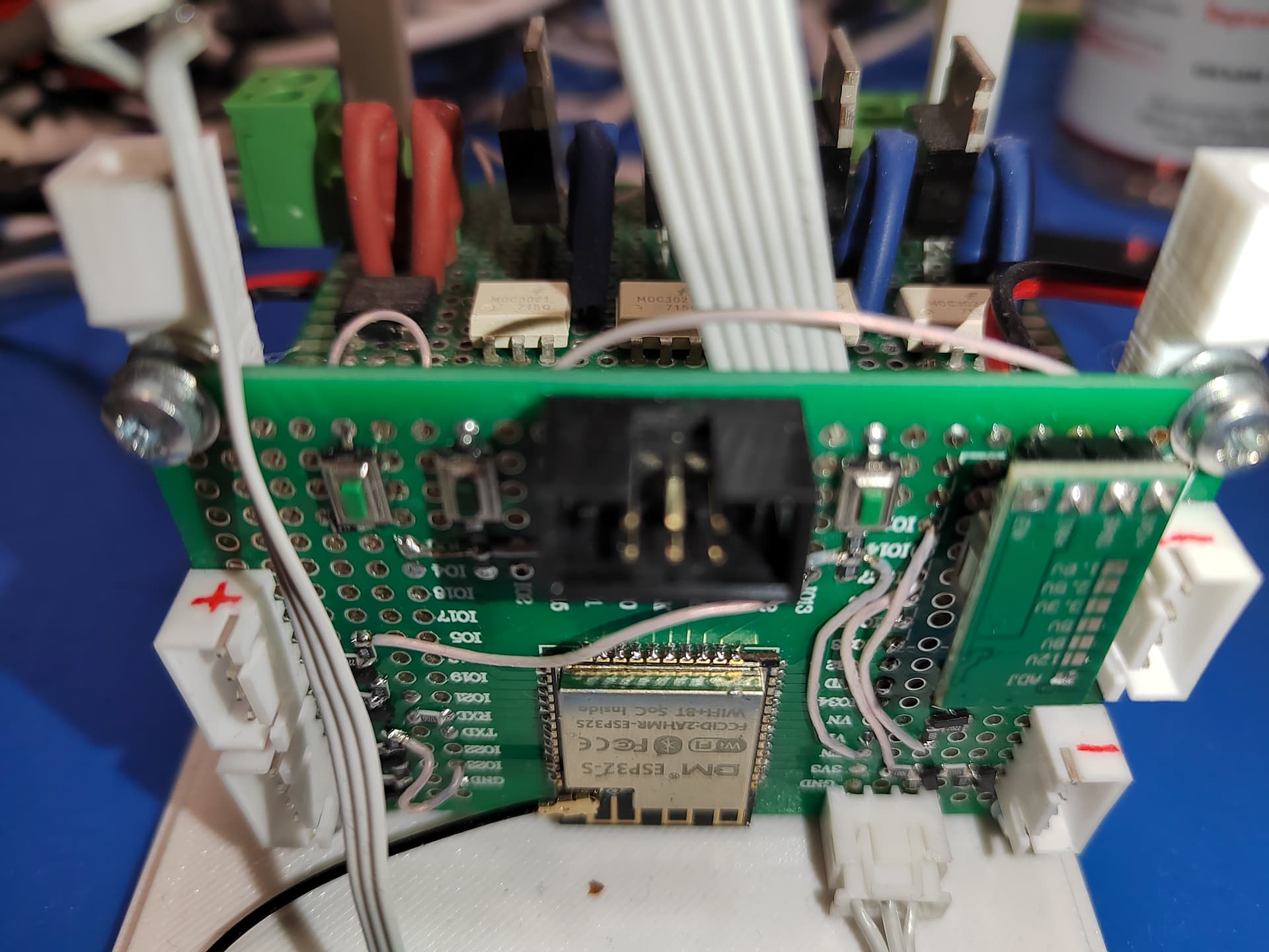

Спидометр почти готов! спаять, да программку написать ))
Едешь такой, едешь, а на экране позавчерашняя скорость - проводок от дисплея отвалился из-за тряски.

Планирую припаять проводки.
Что-то типа крутящееся на экран выводить чтобы визуально замечать, пока не придумал что именно.

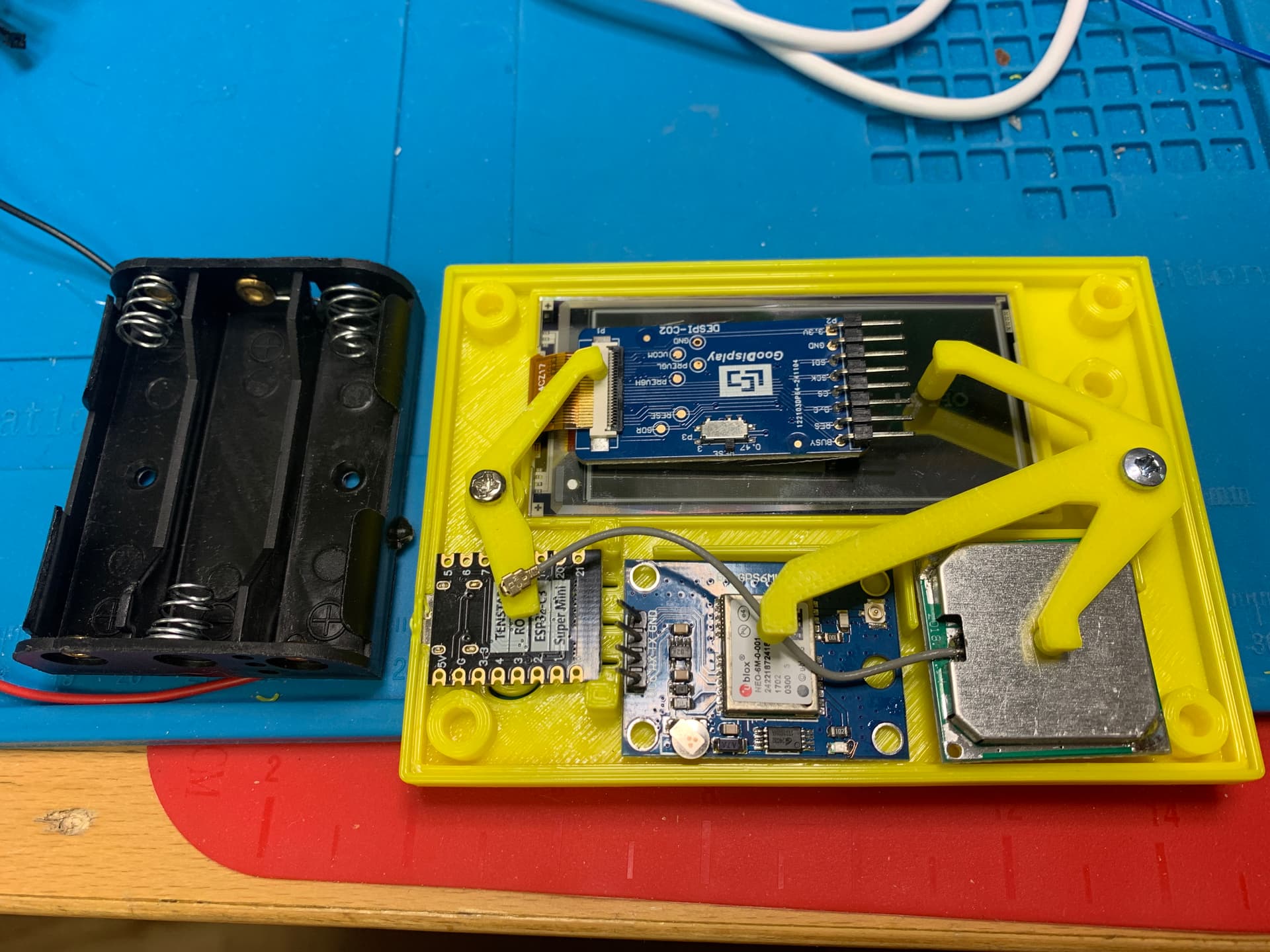

Интересное крепление плат.
Смотрю у пары плат есть крепежные отверстия, почему их не используешь?
Я купил шурупчиков мелких из нержавейки у китайцев можно прям в пластик крутить, а если винтики охота, а не шурупчики на этот случай купил винтики и гайки вплавляемые, оч удобно!
Ну я даже проводки почти все припаял
Правда у меня просто таймер для светильников рассады.
Отверстия слишком мелкие и слишком близко подходят к проводникам платы, закрутив туда М3 рискуем их замкнуть. Потому просто прижимаю платы сверху мелкими уродливыми кронштейнами.
Ну и мало где эти отверстия в платах есть.
Да, здесь отв. под впавляемые гайки М3.

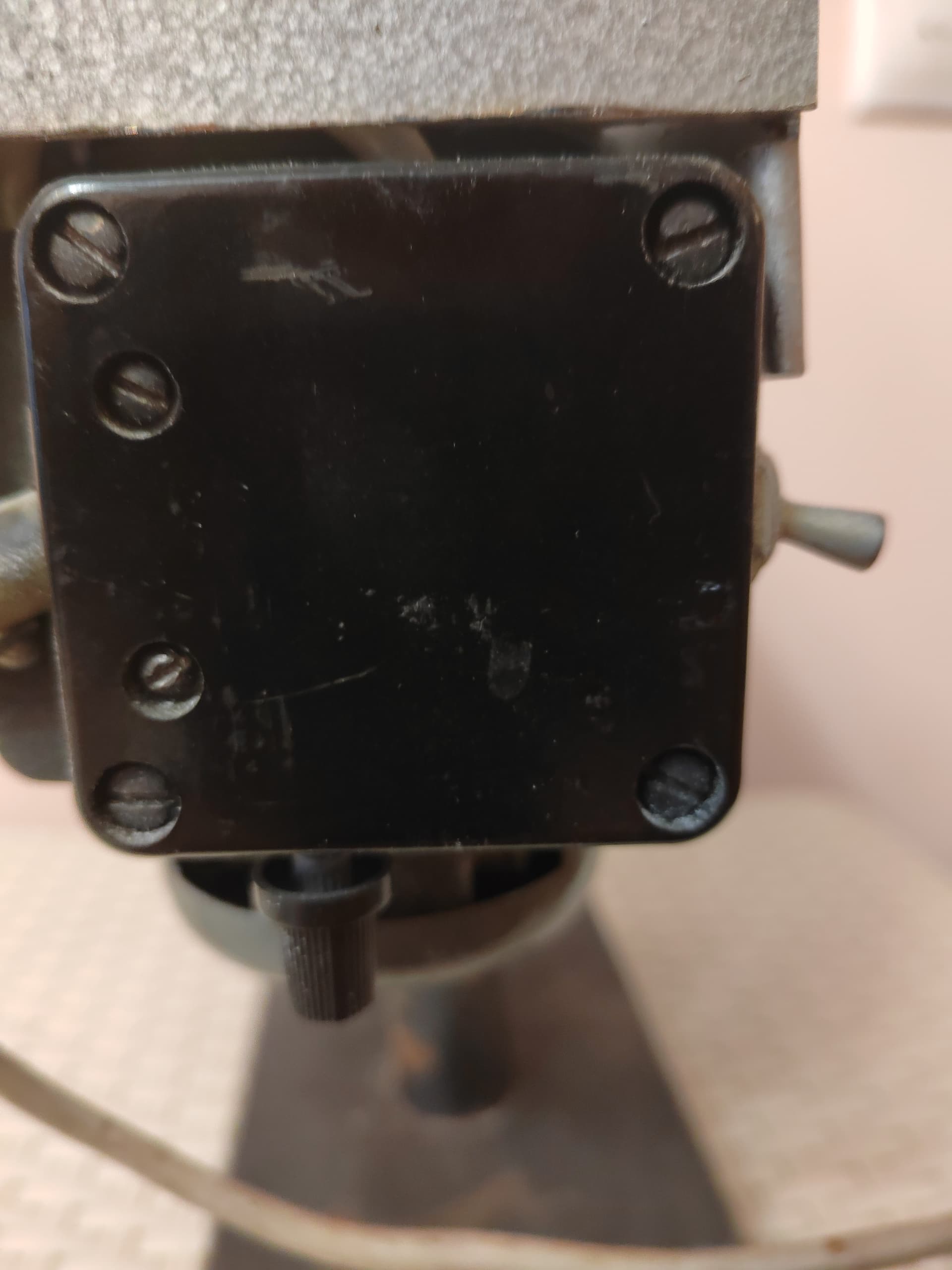

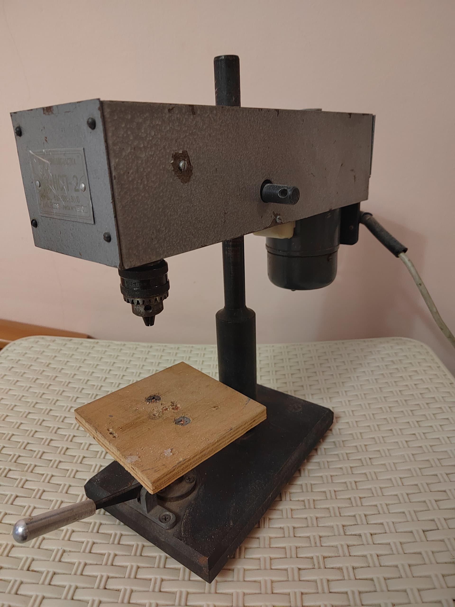

Мой станок никак к али не относится, относится он к СССР.
Купили мне его родители, в 1983, где он путешествовал все это время, пешком ли его доставляли, не могу сказать. Сколько я сломал на нем сверл мелких, не пересчитать!
До сего момента станок дожил потеряв верхнюю защитную крышку, которая нещадно дребезжала, ручку зажима регулировки высоты, и собственно площадку на которой располагалась делать для сверления, площадку заменил фанеркой, оч удобно!
Заменил шкивы, переставляя ремень на которых можно было изменять скорость вращения патрона, на шкивы и ремень что на фото. Тут да, новые ремень и шкивы с Али.
Встроил регулятор оборотов двигателя, вон крутилка переменного резистора снизу торчит.
До сих пор работает, иногда пользуюсь.
