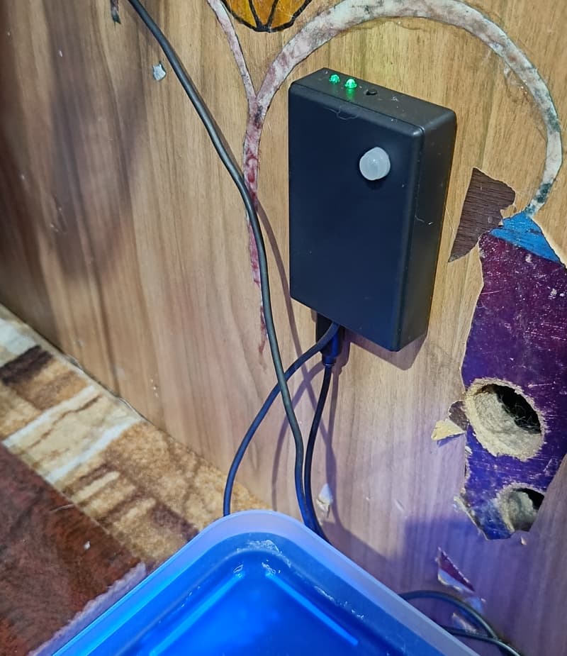

Скучно собрал скучную управлялку автопоилкой для кота. Датчик движения, два датчика уровня воды - нижний уровень, когда насос отключается и запускается пищалка, и средний уровень, когда светодиод начинает мигать, ненавязчиво намекая, что неплохо бы долить водички )) Рециркуляция воды по таймеру. Ну и ручное управление, куда ж без него
Кот возражать не стал, хотя поначалу внезапно включившийся фонтанчик его слегка удивлял ))
“А, шо? Менты?”… ![]()
Он у меня с детства парень гипер осторожный, лучше свинтит под кровать, чем будет геройствовать. Но тут просто удивлялся ))

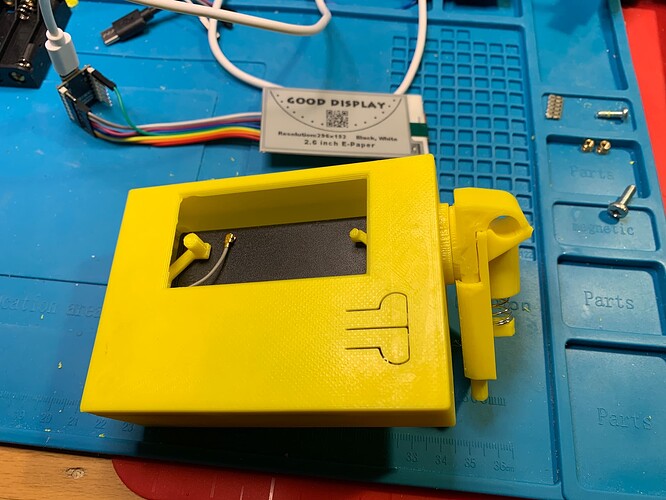

Не то чтобы я скучал, ну так неторопливо нарисовал и напечатал зажималку ЭлектроБумажного Спидометра на лик-трос надувной лодки, с пружинкой.

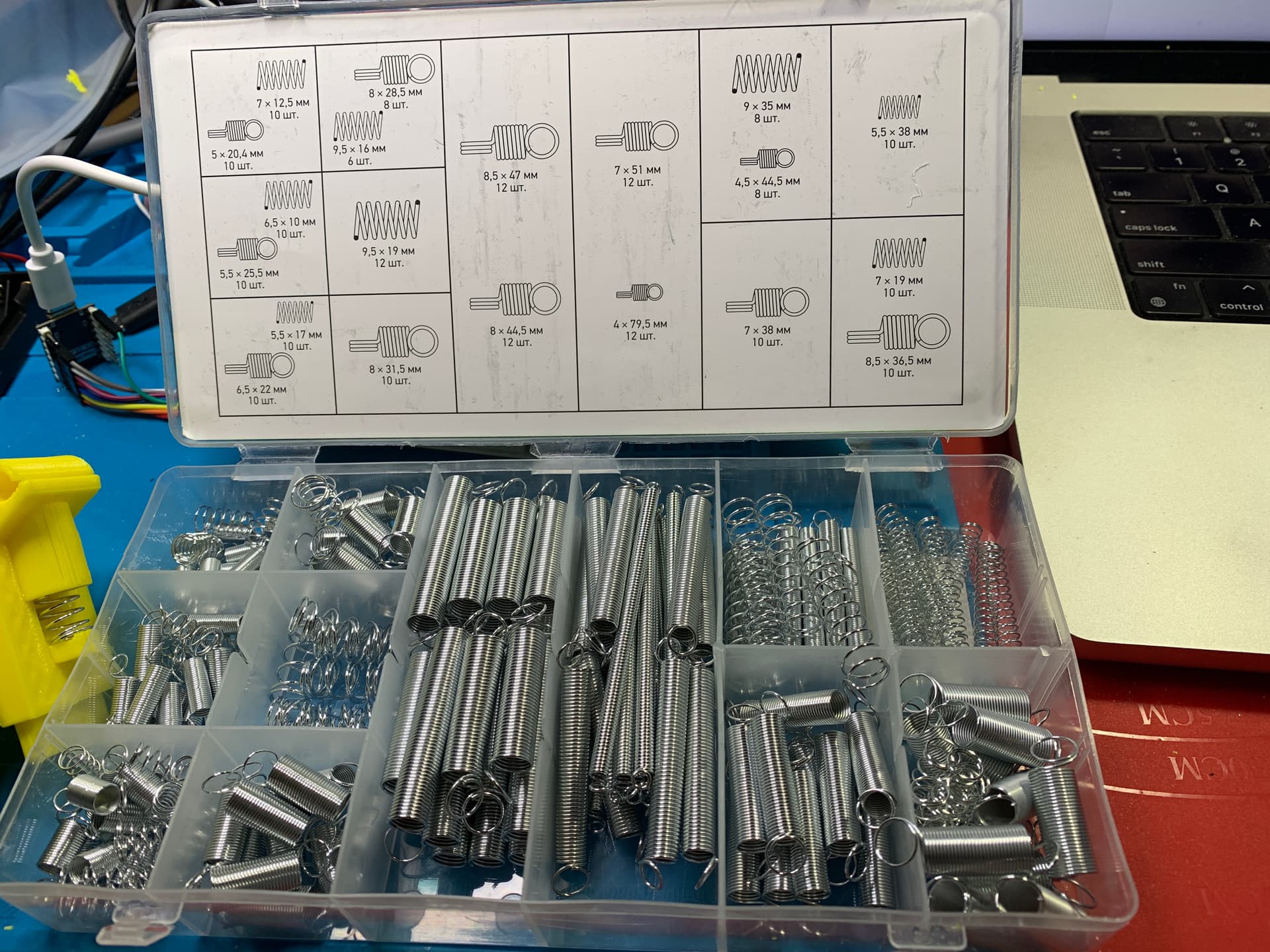

Пружинки закупил на Озоне.
Вывод на эту эл.бумагу похоже мега-геморный, всё вручную, но так-то она реально достаточно быстрая, пойдет. Никак вдохновение не придёт допрограммить её.
Печатать ABS оказалось не слишком сложно… только деталюшки все стали расслаиваться вдоль слоёв, пришлось убрать обдув и увеличить температуру до 110/260. В общем, геморный материал, нунафиг, PETG удобнее.
сначала удивился, потом полез на али и афигел! Х2 цены

Посмотрел на Али “пружины набор” - есть даже типа дешевле… только доставка ещё две цены )) и плюс хрен дождешься. С Озона в Мск назавтра привозят. Как-то видимо жмут Али, там всё почти дороже Озона.
