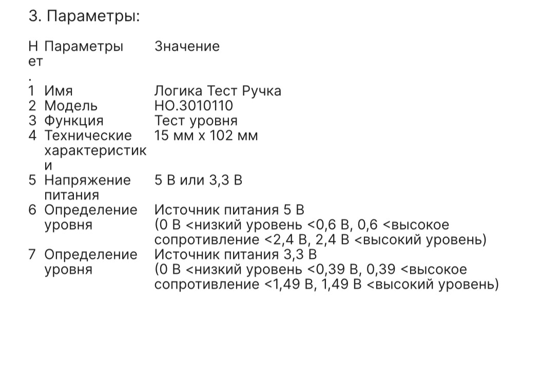

Во многих случаях, бывало, лучше громоздкого (по тем временам)) осциллографа, на котором не всегда увидишь что то.
да если бы был там человек толковый, а то только тестером умеют, да и то, так себе…
тут хоть понятно что там 0 или 1, или посылка идет, или нога в “воздухе”.
а правильно я понял, что оно только умеет отличать напряжение “ниже 2.5в” от “выше 2.5” ?
Зачем же там так много деталей?
зачем это спрашивать у меня?
не, ну на первый-то вопрос ты можешь ответить? :slight_smile:
Нет, не правильно. Сам же говоришь описание читать и отзывы, и сам же не читаешь ))

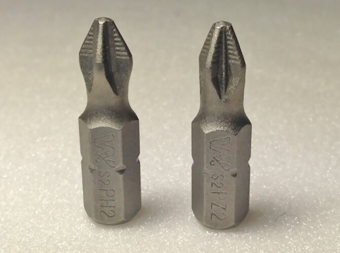

Слева PH, справа PZ
Биты на глаз поди различи, по крайней мере мне без очков невозможно ))

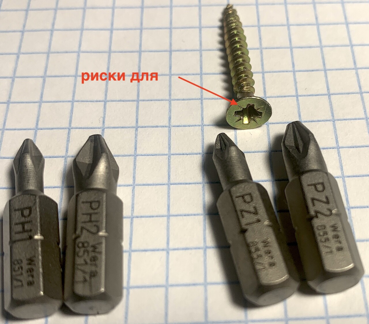

Вот:
То есть важен угол рабочей части отвёртки. То есть в PZ отвёртка садится в крест практически без зазора. Тогда нафига выпускают PH ? Может это просто брак )
