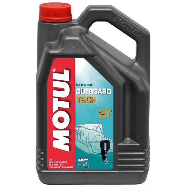

В лодочный судзуки 9.9 в бензин лью Мотуль такой:

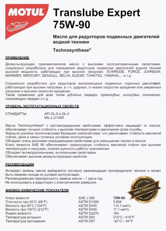

и в редуктор тоже Мотуль, лень искать марку, вроде синтетика даже.
Думаю будет работать вечно ахаха.
аа вот, нашел:
