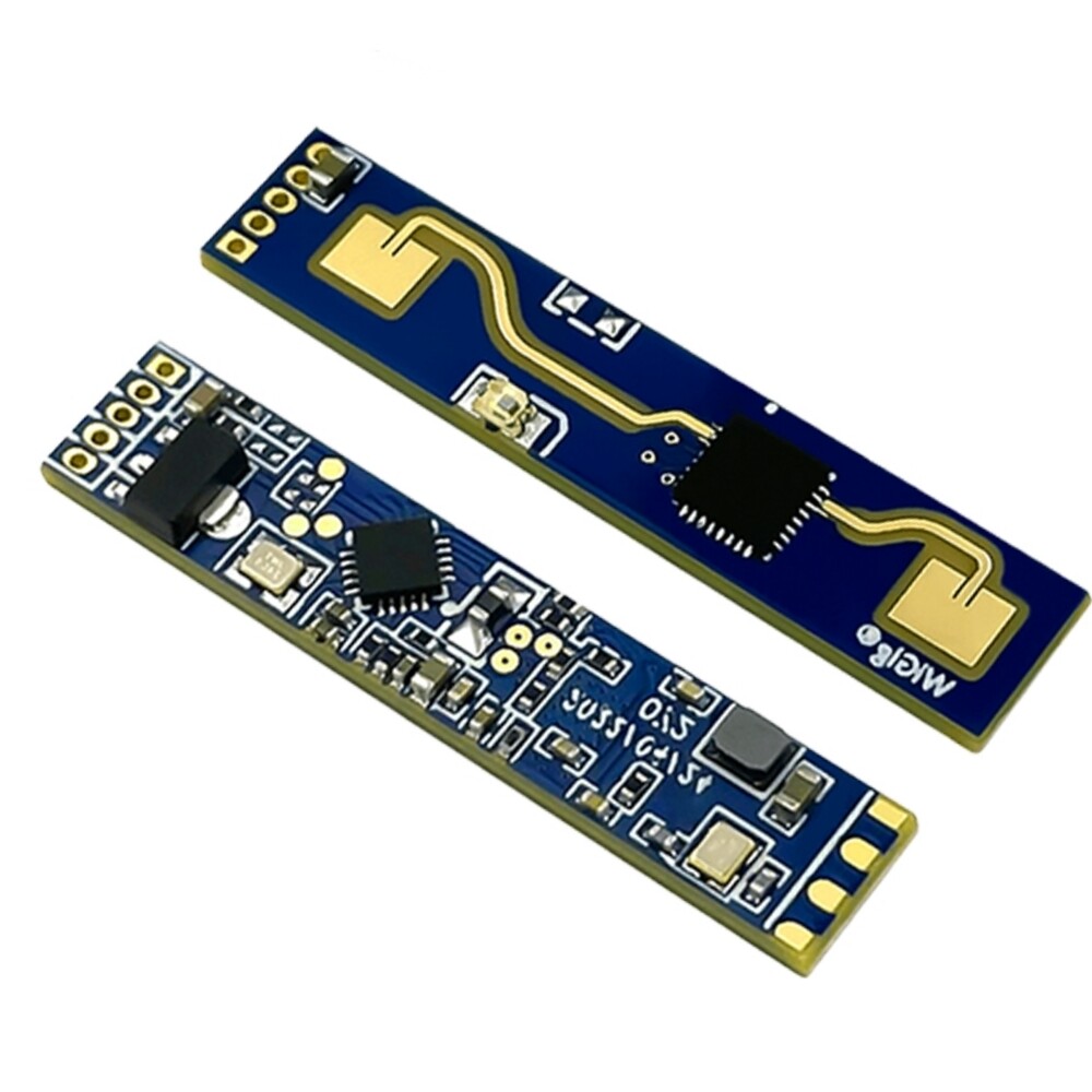

Увидел обзор Андрея на датчик LD2410,который позиционируется как “датчик присутствия”.Есть и библиотека для него-у меня не скомпилировался пример и я не стал заморачиваться с ней.Пока впечатления положительные. Работает лучше чем микроволновые на 2,4Ггц типа XYC-WB-DC.Утилитой устанавливается чувствительность на подвижные объекты, на неподвижные объекты.(Типа -сидишь на горшке и не шевелишься - он все равно тебя видит-расстояние до неподвижного тела) .Работает по УАРТ , есть один выход.Направленность - в передней полусфере в основном работает.Через стену не видит. Но надо на практике его посмотреть в реальных условиях.
на 24 ГГц на али оказывается есть и другие датчики
Интересно, на кота будет реагировать? Обычный PIR его не видит, кот бедный впатьмах сыт.
