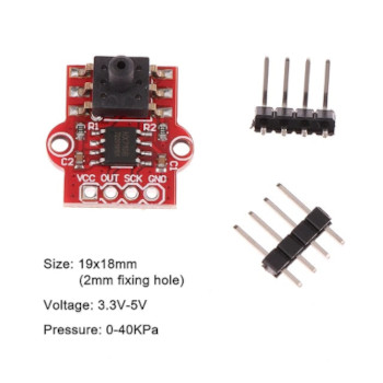

А вот этот датчик лучший вариант. Уже с АЦП 24 бит.

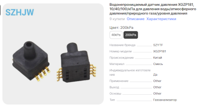

нашёл только такой, три типа, 0-40, 0-100, 0-200кпа

Макетка, десяток проводов и БП 5В дадут исчерпывающий ответ на этот вопрос. ))
Идеальный вариант + АЦП
datasheet
■ Измерение уровня в баке, измерение уровня жидкости, бытовая техника (например, стиральная машина), Отопление, Вентиляция,
кондиционирование воздуха, обнаружение фильтров, промышленный контроль.
■ Система контроля медицинского газа, больничные койки, массажное устройство, система управления двигателем/абсолютным давлением в коллекторе (MAP), контроль и измерение “зеленого” газа (LPG и CNG).
■ Метеостанции и устройства для составления прогнозов погоды, барометры, оборудование для спорта и досуга, измерение вакуума, пневматическое устройство, измеритель абсолютного давления.
