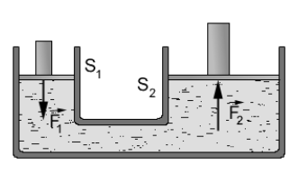

На самом деле ты прав при определенных условиях. Трубка допустим 1 мм и опущена до дна емкости, а прессостат имеет определенный объем воздуха больше или даже много больше объема трубки. Так вот, чтобы изменить давление воздуха, его объем должен измениться. Изменение объема на 10 мм^3 произойдет в случае с тонкой трубкой при высоте столба воды в 10 мм (грубо), а при толстой трубке при высоте столба воды 1 мм.
А вот если на дне емкости будет колокол объемом много больше объема прессостата и трубки, то никакой погрешности не будет.
А если в системе трубка-прессостат постоянно поддерживать избыточное давление, то и температурной погрешности не будет.

Давление в прессостате всегда равно давлению в жидкости на уровне открытого конца трубки. И ни обьем, ни диаметр трубки на это никак не влияют.
ты чёй-то тут намудрил, с другой стороны замкнутый объём и давление * на площадь с одной стороны будут равны давление * на площадь с другой стороны
не будут
Давление во всех направлениях одинаковое, а вот сила, действующая на стенку - будет зависеть от площади.
На этом принципе основан гидравлический домкрат - в узкую трубку одной рукой накачиваем - а широкая с другой стороны горы поднимает
