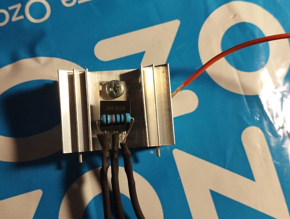

DC-DC преобразователь для детского электромобиля
Как сделать ШИМ 0-98?
Посчитать, сколько будет 98% от 255, и ограничить значение
P…S. Схема как-то изменилась)))
Удалила. Я такое не повторю без печатной платы)
Попробую с этими транзисторами еще раз, отпишусь.
Спасибо.
Радиатор побольше, и забудите волнение о нагреве.
Сейчас придет @andriano и отправит вас, как и меня, читать хорошую книгу. Где можно просчитать тепловыделение и так далее.
Я просто взял радиатор в 6 раза больше по габаритам и у меня всё «заколосилось» ))
Дура баба то…я 6 Вольтовый мотор подключала к 12…
Не тот взяла и не посмотрела )
Пока полёт нормальный.
Я взяла IRF3205.
К ШИМ пину ардуино через 100 Ом, и на gnd через 10к, диод 1N4007.
Завтра попробую 12 Вольтовый мотор.

Как настроить 5 и 6 ногу на 61 Гц? Millis() будет работать правильно?
Такой?
Миллис на нулевом таймере же…
Я черешню ем… )))
TCCR0B = TCCR0B & B11111000 | B00000101;
Нет.
Да, норм.
Но для стандартного analogWrite сойдёт и 1N4007
