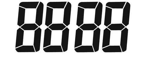

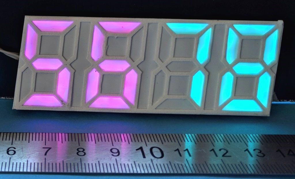

Так всё ж равно длинна сегментов разная!. Тогда уж как и предлагал - МОНТАНА
Да, получается разная. Два типа сегментов.

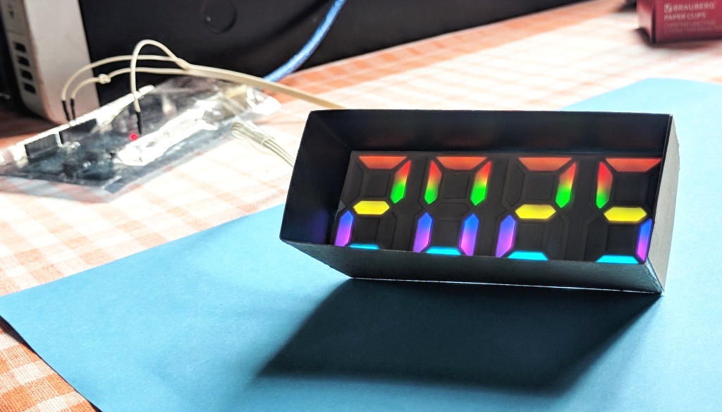

Дошла лента. В итоге так получилось:

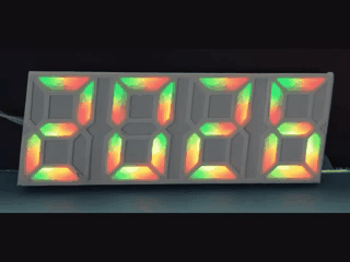

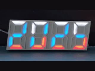

Надо подумать куда ещё применить лентоукладку по сегментам.
…индикатор наступления Нового года, классика поделок :slight_smile:
VID_20250507_120706
VID_20250507_121720
VID_20250507_122250

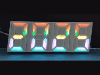

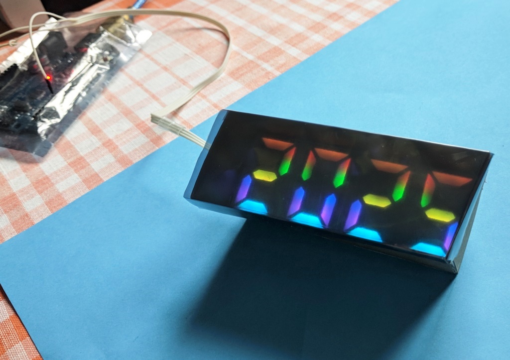

Остался последний штрих - серый светофильтр.
Часы Судного дня.
Да, надо купить таки серого акрила листового кусочек :slight_smile:

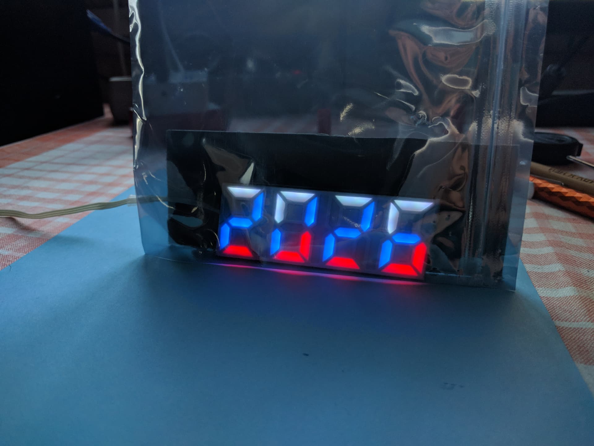

…попробовал через пакетик в котором лента-катушка лежала (даже полметра на катушку мотают и запасной разъём прикладывают к двум припаянным, совсем китайцы заботятся о покупателях :slight_smile:

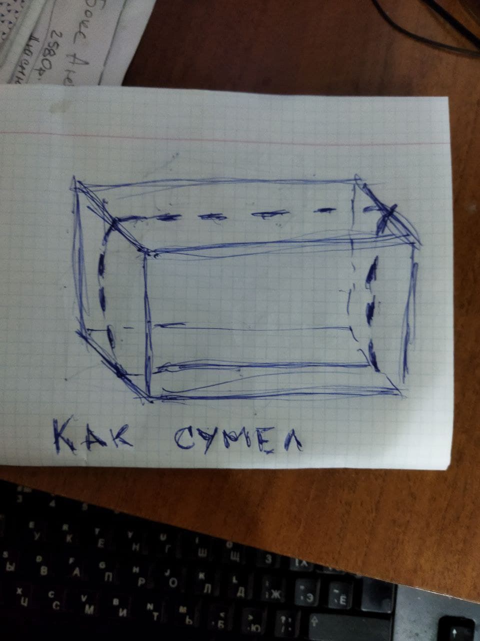

А вот магический картон.
Разверни конструкцию к свету передом и закажи на Озоне пачку одноразовых носовых платков.
:slight_smile:
Против лома нет приёма…разве только лишь кирпич.
…надо внутрь тогда светофильтр из пакетика попробовать.

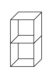

Есть лайфак, но срабатывает не при любой освещенности. Внутрь бленды прозрачный изогнутый экран с хорошей светоотражающей поверхностью. Типо так:
Попробовал пакетик снаружи поставить, на свету лучше стало видно.
Вполне промышленное решение - так приборки в автомобилях делают. Не надо это таким словом обзывать.
Светофильтр это немного другое, хотя выполняют одну и ту же функцию. Задача - максимально ограничить попадание света внутрь прибора.
@lilik Учитывая махонький размер индикатора может стоит попробовать скопировать заводские решения? Напечатать чёрным, вставить ленту и залить силиконовым компаундом или, на крайняк, эпоксидкой с каким-нибудь рассеивателем(мука, паста, краски, нёх). Объём то минимальный. Только печатать без лишних полостей.
