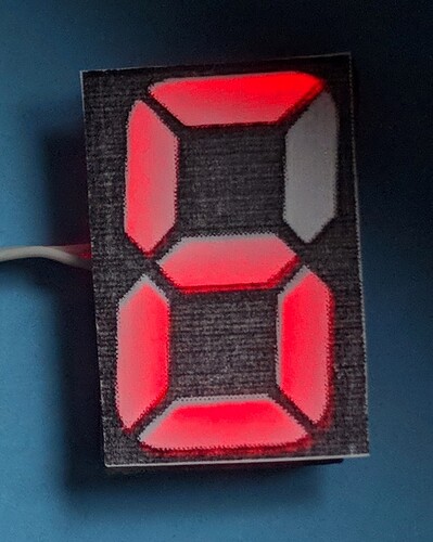

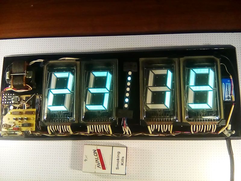

Как и прежде: решается яркостью и/или тонировкой :slightly_smiling_face:
Конечно. Я тебе это давно писал, но ты на своей волне. Все готовые устройства с семисигментниками делают с доп. светофильтром, для эстетики и лучшей читаемости. Торчащий наружу индикатор выглядит убого. Тебе нужен серый светофильтр.
Ты рогом уперся в пластиковую печать, вот и своеобразие. Распечатай маску на кальке или просто на тонкой бумаге на ч/б принтере, наклей на футляр и будет счастье. А сверху для защиты и красоты светофильтр.
7сегм
:slight_smile:

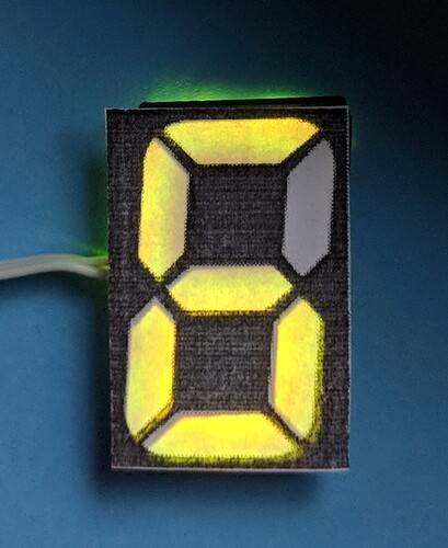

Вот маска в натуральном размере. Как её распечатать?С сохранением размеров?
В мою бытность увлечением фотографией задание dpi в исходнике всегда приводило к правильным размерам на печати.
Кстати, попробуйте печать маски лазерником на прозрачке для проектора.

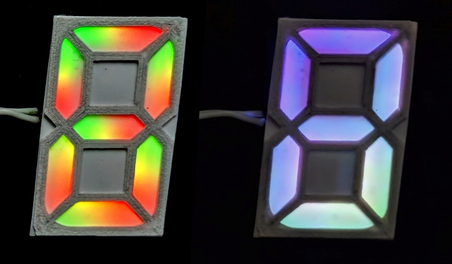

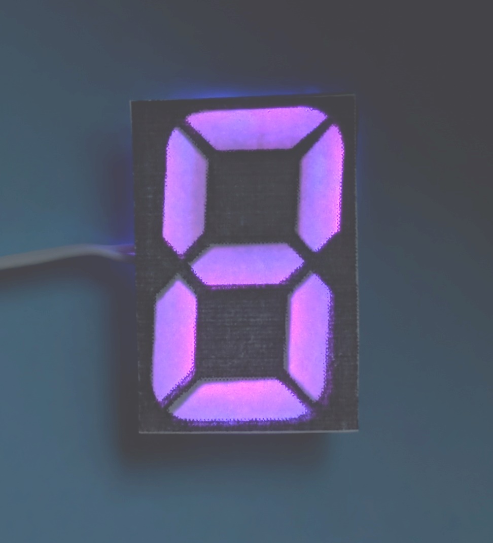

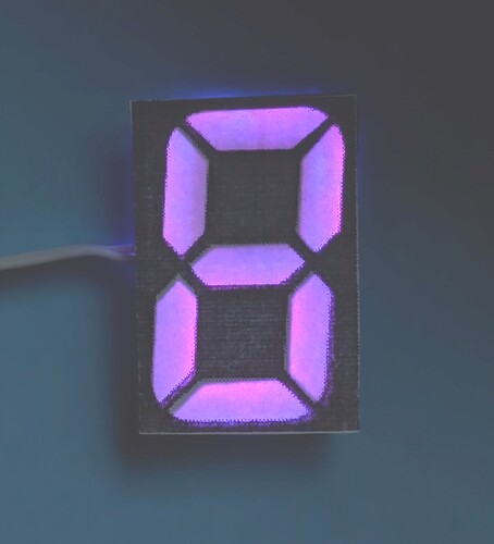

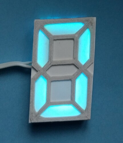

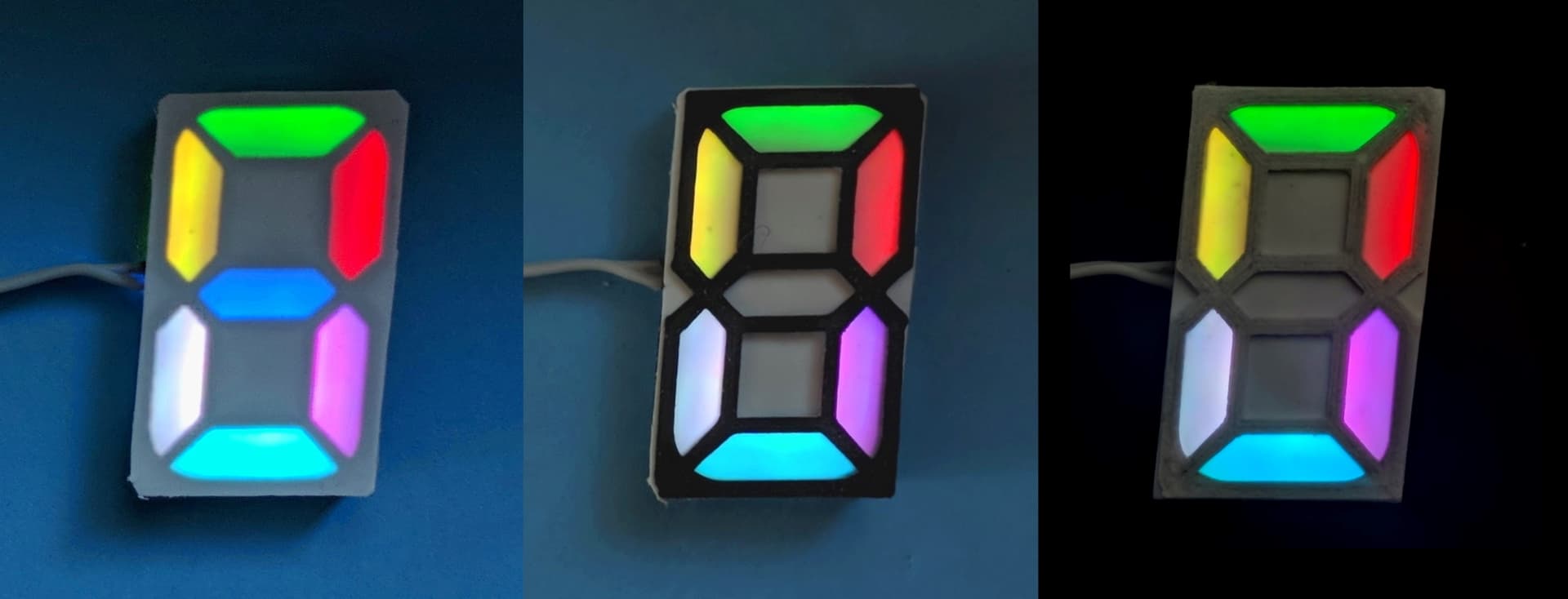

Решил не использовать светофильтр, а маску печатать белым пластиком :slight_smile:
в сравнении варианты:

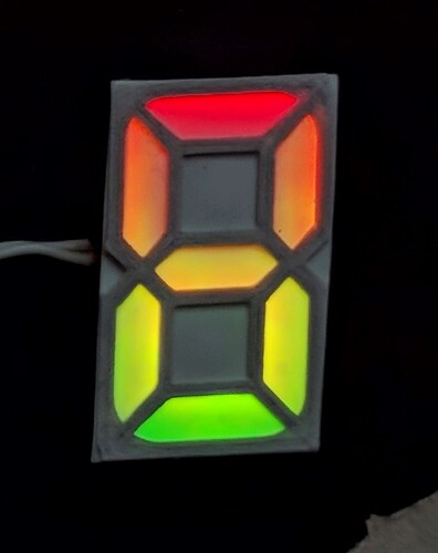

Чего-то долго лента идёт от китайцев, и форму сегмента попробовали, и маску чёрную-белую.

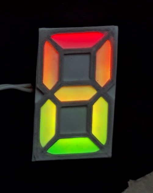

…вот с градиентом цвета интересно - как запрограммировать проще, как смотреться будет? Шесть линий перехода цвета можно выбрать в диагональ.
При такой размерности проще обычным присвоением. Сгенерировать градиент в массив по числу диагоналей. Потом
led[4] = led[5] = diagonal[1];
Каждому сегменту свои цвета. Чем плохо?
Вырвиглазно.
И плохо читаемо(впрочем как и с градиентом). Зато “стильно, модно, молодёжно”(с)
…надо попробовать по вертикали 4 линии перехода
…или по горизонтали сразу 7.

Нет, ну общий цвет в пределах цифры уместен. Так можно отделять часы от минут, единицы от десятых, исключить точки разделения, группировать в наборы по цвету, не меняя дистанцию между цифрами. В пределах сегмента конечно уже спорный момент. А градиент это украшательство.

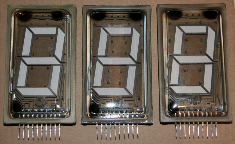

Нашёл ещё одну интересную форму сегментов, будто объёмные ящики.
Страшное!
Да, как-то один сегмент выпадает из картинки расположения. Надо картинку найти двух ящиков сбоку и пробовать адаптировать под сегменты :slight_smile:
