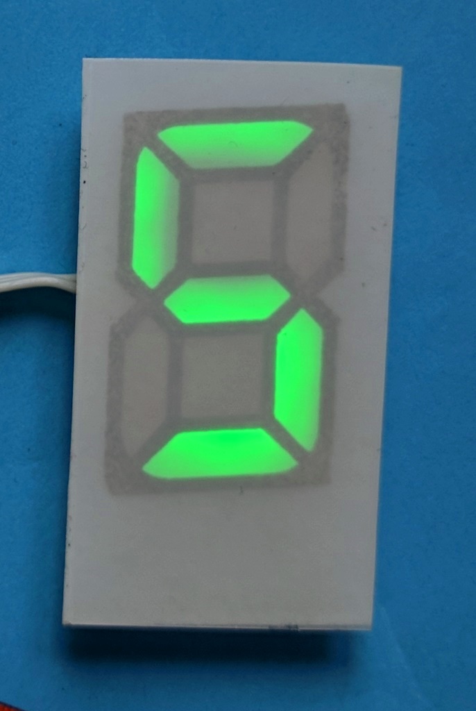

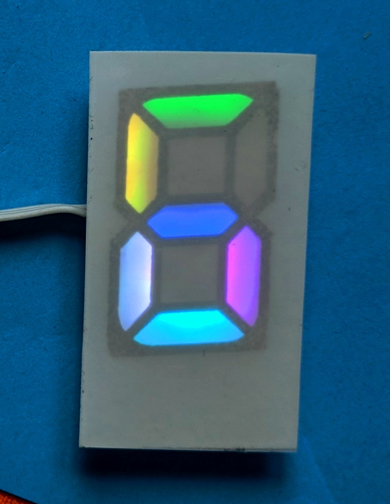

Светорассеиватель можно сообразить из пластинок подсветки жк.2 шпластинки типа линзы Френеля и одна матовая белая. От телефона, монитора и т.п. Сам пока не проверял.

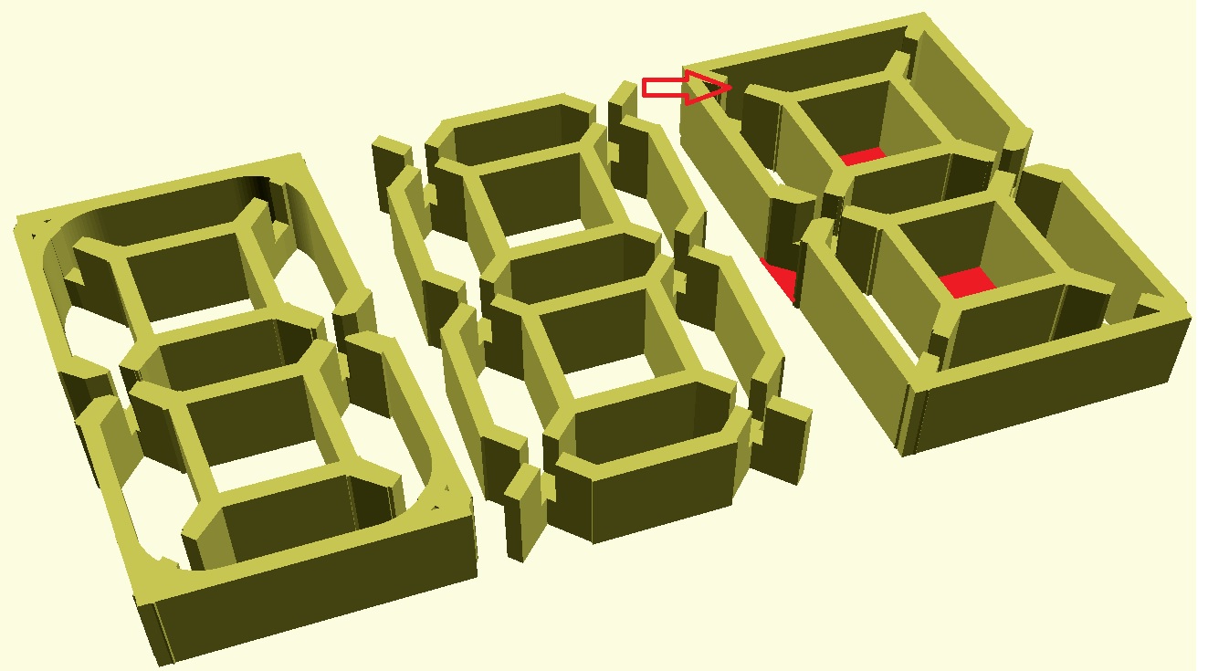

По печати: сделать сплошную морду и уменьшить проходы для ленты до минимума, во избежании паразитной засветки.

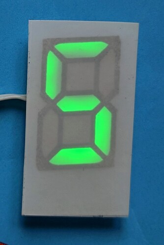

Проверил, просвечивается, надо несколько слоёв, пакет целлофановый лучше :slight_smile:

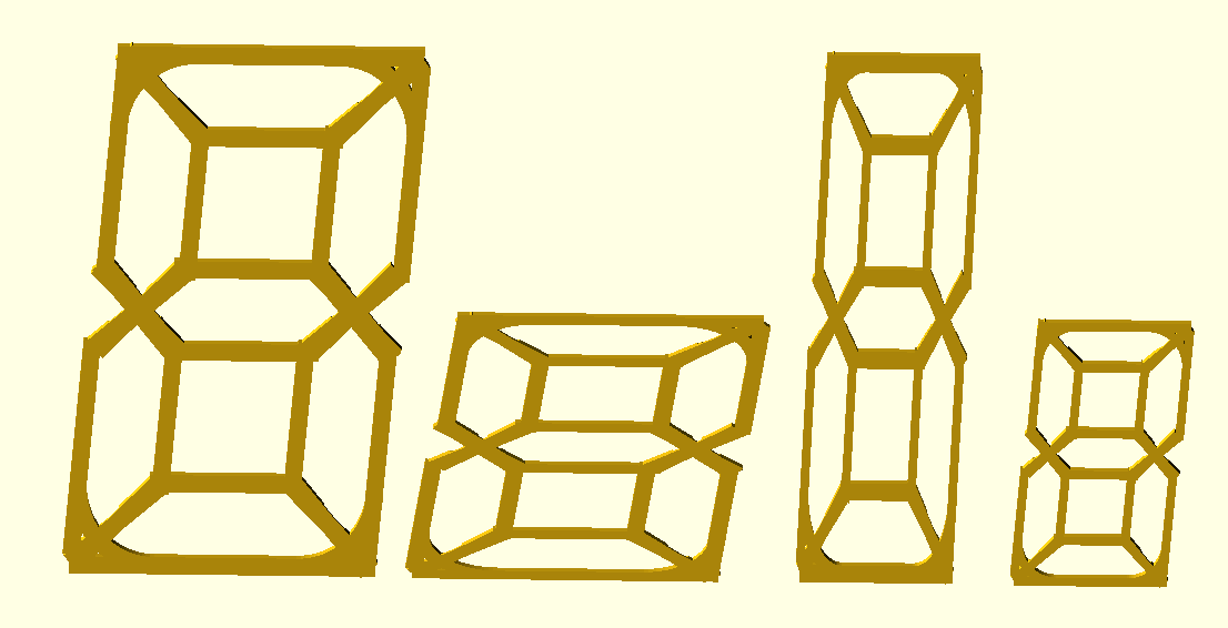

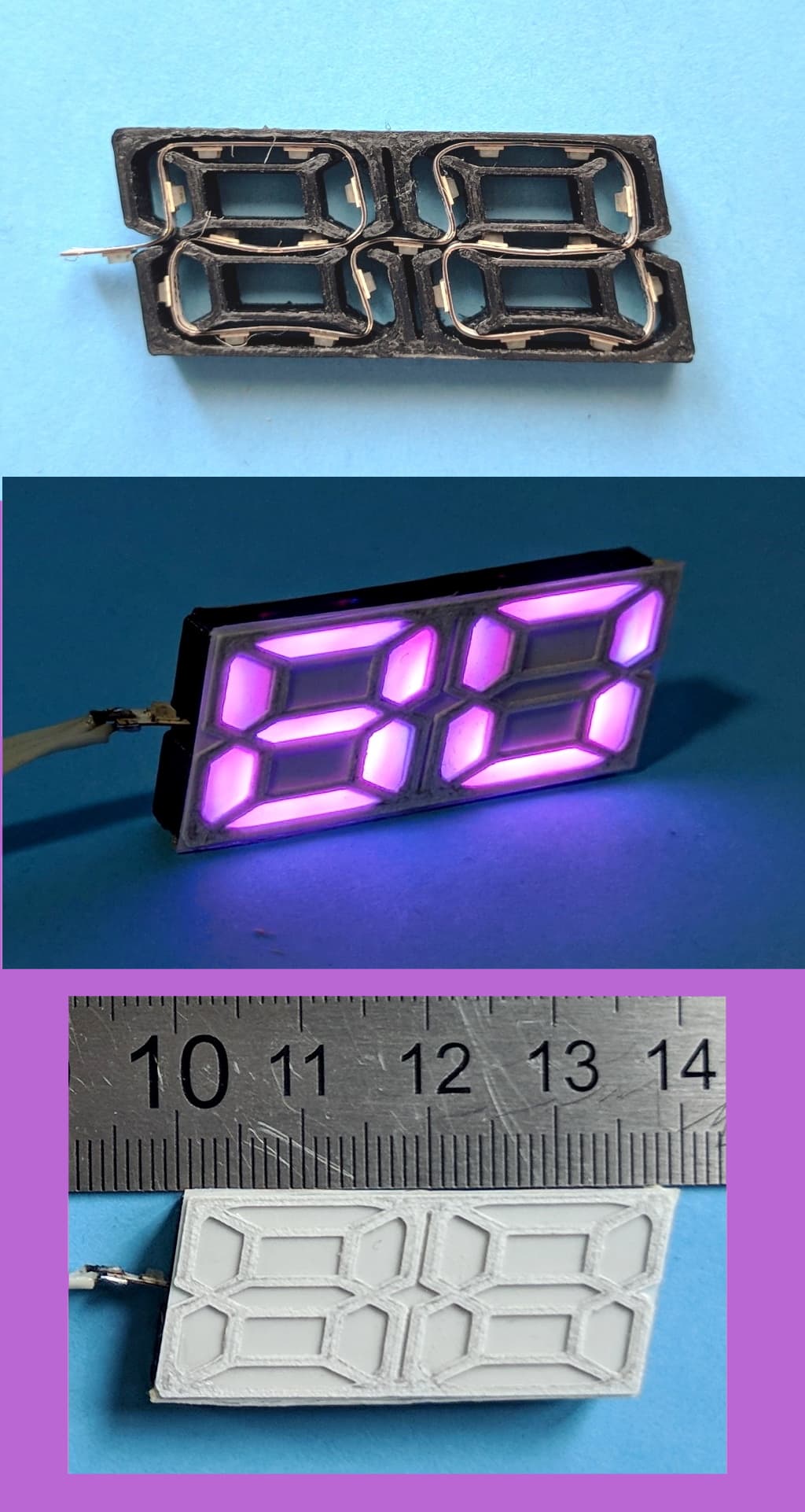

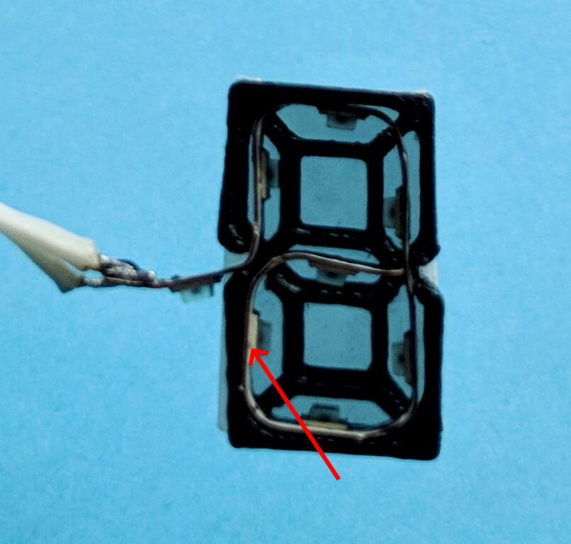

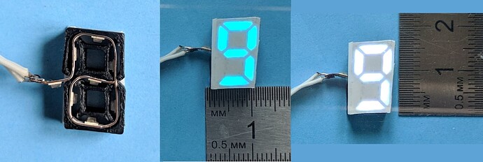

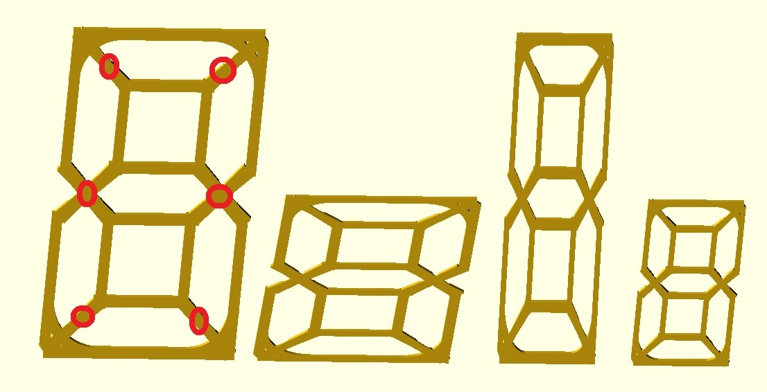

Попробовал масштабировать индикатор, порядок укладки пришлось поменять, в линию теперь соединить индикаторы нельзя, первый пиксель снаружи-провод не лезет в щель, но зато миниатюрность :slight_smile:
…плюс есть вариации для нового внешнего вида индикаторов
Чёй-то? Чуть пропорции подобрать будет точка дополнительная или игнорить.

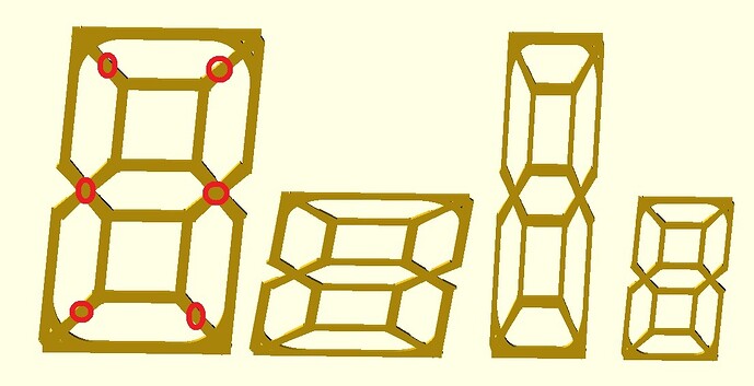

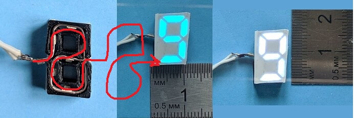

Вот этот пиксель при иной укладке не лезет в сегмент. Линза пикселя тогда “смотрит влево” и цепляется за внешнюю стенку сегмента.
… вот варианты масштабирования.
И, в чём сложность? Проверить что-бы расстояние было одинаковое. Или там лента из обрезков и наляпано как попало?
Нет, лента паяна из кусков по 50см, продавцы об этом пишут.
сложность в том на мини размере - лента не изгибается в этом сегменте, в этой позиции.
На других вариациях, думаю, не будет.
На мелкопузом варианте легко укладывается.

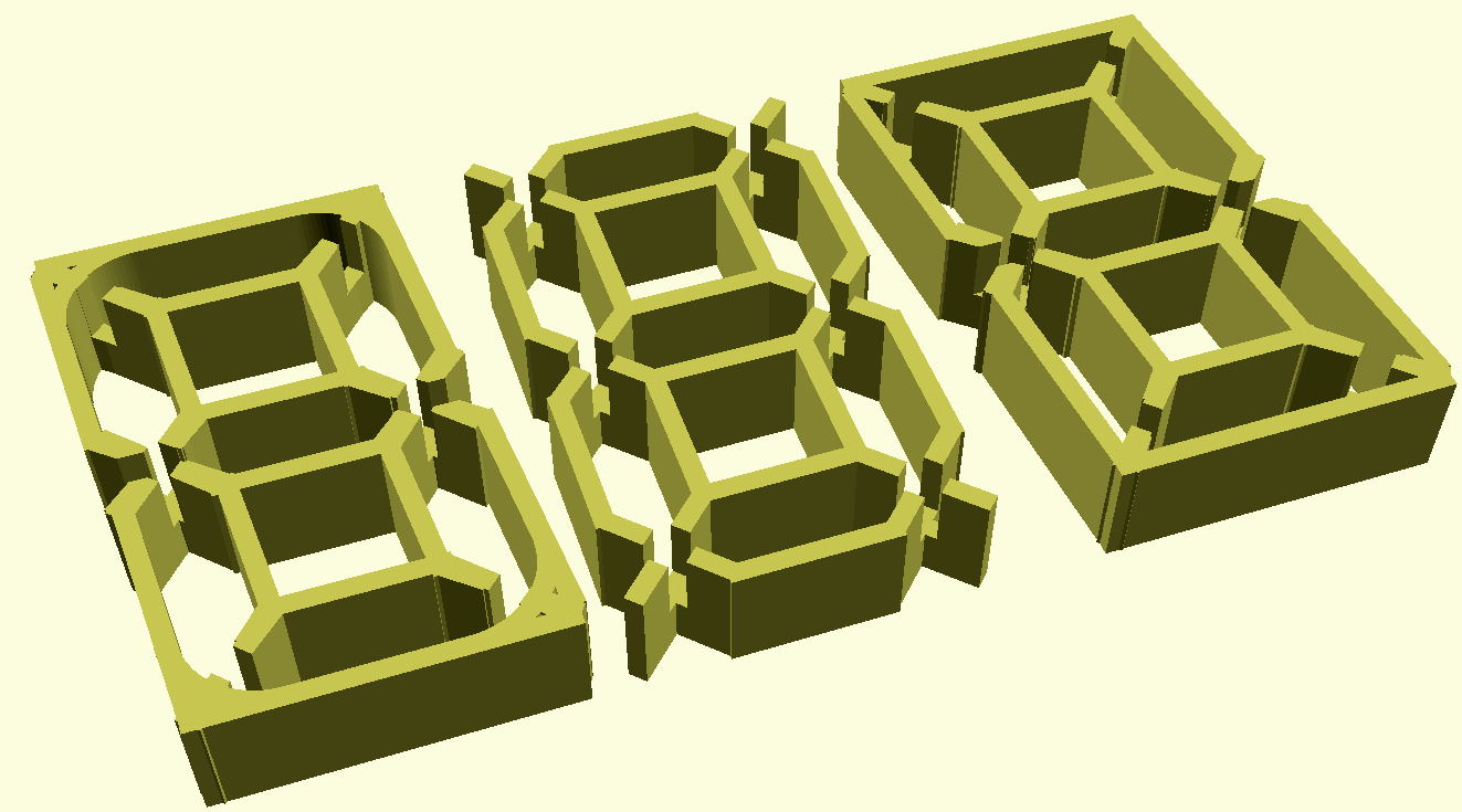

Реально по одному не гнутся?
Гнутся хуже, через один. Попробую чуть увеличить размер футляра. Вместо теории в 0,50 возьму практический коэффициент сжатия в 0,52. Может тогда уложится в форму по S типу.
Ну, лента же не сломается, гнуть заранее. Не пальцами, а пинцетом типа.
