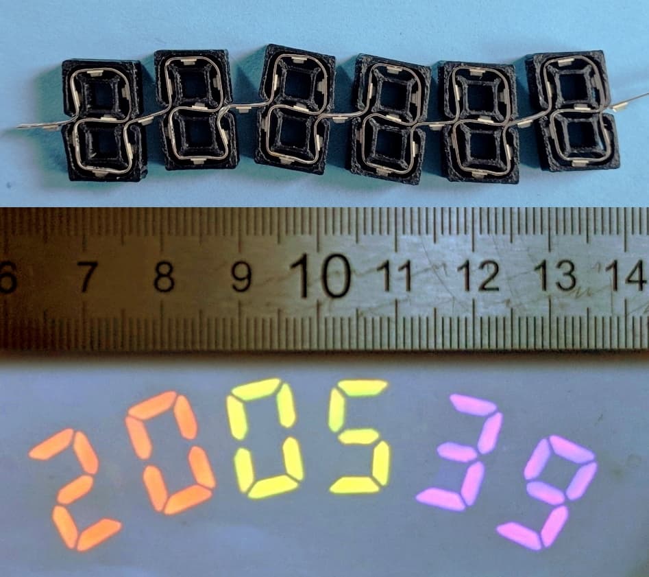

Пальцы и шлиц отвёртки…пинцет есть, но широкий захват у него. Надо ширина 1мм, не больше.

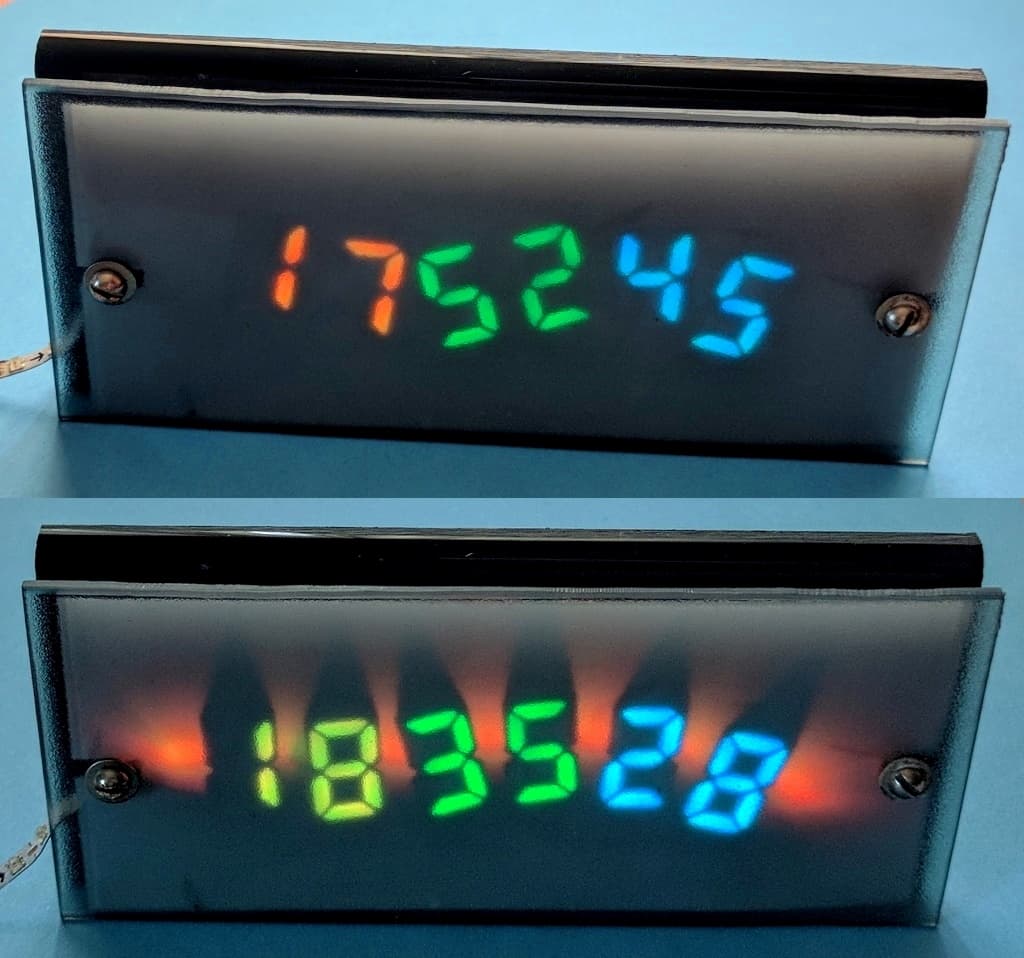

Научился заправлять только руками. Попробую сделать индикатор с переменным взаиморасположением знакомест, надо использовать преимущества ленты.

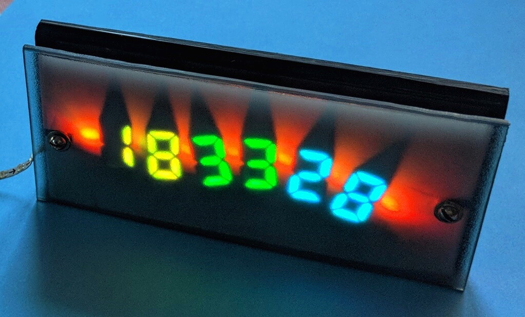

Попробовал ленту знакомест сжать между светорассеивателем и подложкой.
VID_20250514_190218
Мне очень нравится. Мультяшный эффект! И размытость тут в тему.
Размытость за счёт оргстекла самого. Главное рельеф и соответственно вид можно менять…от скуки.
…тут более реально получилось на фото.

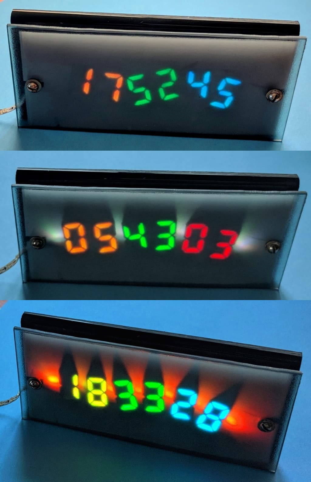

А если между знаками частично выключить или притушить лампочки?
× 18 × 33 × 28 ×
Варианты есть, как будет время попробую.
Пока такие варианты смотрятся.

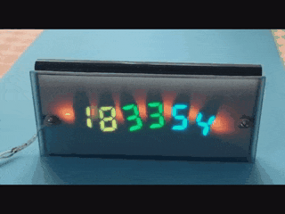

А вот ещё идея - цветом секунды тикать на четырёх циферных часах. Раз в пол секунды цвет меняется от синего по радуге до красного. сининий 00 секунд, красный 59. Можно не все цифры а точки между минутами и секундами. Сделать большие цифры , сантиметров 10. Точки между часами и минутами мигают каждый раз новым цветом.

Возможно я не очень точно написал. Обычно моргают 1 раз в секунду. Пол секунды горит, полсекунды нет. Вот в эти полсекунды и менять цвет, что б к новому включению уже был подготовлен новый цвет. Так что меняться будет только 60 раз.

Идею поддерживаю, но склоняюсь к тому, что достаточно ограничиться девятью сантиметрами.

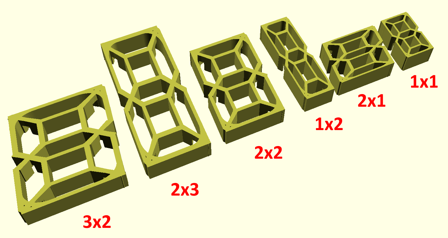

Размер сегмента определяется дистанцией считывания данных. Для настольных часов мелкие сегменты подойдут. Для комнатных, с большими габаритами, наверное, 9см оптимально, плюс минус 2см. Тут уже лента нужна шириной 10 мм, расходы времени на печать возрастут кратно.
…есть в продаже на али лента шириной 5мм.
Калибры индикаторов удобнее выбирать по соотношению числа пикселей в сегменте (горизонтальХвертикаль) и если общий размер не устраивает, тогда менять ширину ленты.
