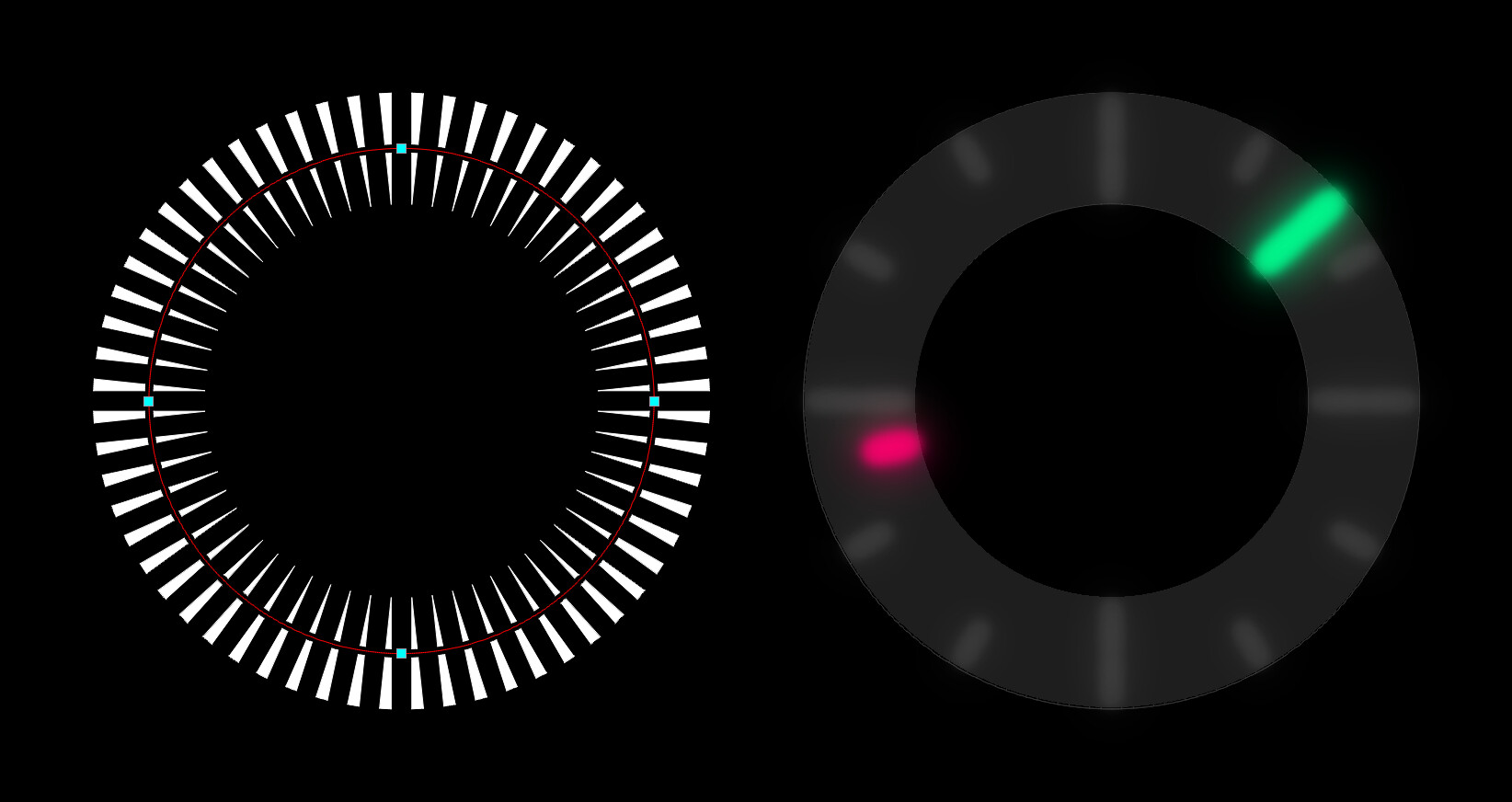

не знаю, актуально ли… идея циферблата: лента на 120 светодиодов сгибается пополам и сворачивается кольцом. Получается, одна сторона светит наружу, другая - внутрь. Для часовой стрелки зажигаем светодиод только на внутренней стороне, для минутной - на обеих, либо только на внешней. Основной профит я думаю понятен. Берем нужную плотность на единицу длины и получаем по 60 светодиодов на каждую секцию в каждую сторону
слева схема перегородок (открытые торцы, лента укладывается по бардовой лини), а справа типа сами часики
Вообще эффект когда центр вырезан и сами часы как кольцо, внутрь и наружу которого эмбилайт идет - выглядит просто бомбически
P.s. ws2812 есть в исполнении 1,7 миллиметра, соотв. ленты шириной около 3мм. Я заказал недавно такую, посмотрим что придёт
Именно на ней и опытничаю.
Укладывается кольцом в пазы. Тут момент разнохода может возникнуть. Мысль хорошая. А почему зелёный светит в оба сектора?

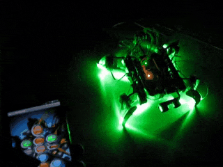

…гексаподу на лапы, линзами в пол…будет красиво при ходьбе :slight_smile:
А потому что это два зеленых ))

не на лапы, но как раз гексаподу заказал. Под верхней крышкой во весь периметр наклею, в направлении движения белым светить, в противоположную сторону - красным, при развороте желтые поворотники бегущим огнем по/против часовой стрелки))
ну типа минутная стрелка зеленым, часовая красным, а засечки тусклым белым. Качественнее лень было рисовать, ссоре
именно поэтому не жесткую перегородку, а относительно свободную щель (ну и пошлятина хехе) чтобы лента могла немного сместиться - во внутреннем ряду будут небольшие волны, но с рассеивателем некритично
MVI_7450
Даже простые 4 зелёных светодиода создадут динамику…в темноте.

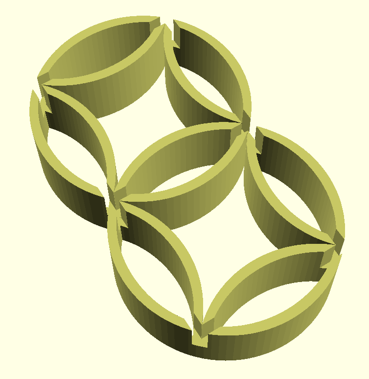

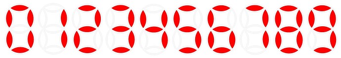

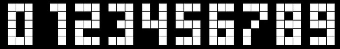

Задумался о 13 сегментном варианте. Но что-то кроме кубиков изящнее не получается.
…с положением щелей для укладки придётся возиться.

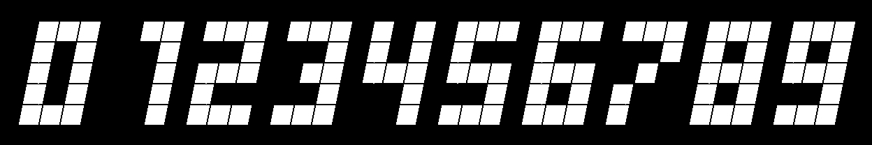

Может уже сразу готовую матрицу взять :grinning_face: Всё ж до этого дойдёт.
Было бы хорошо, но такой мелкой матрицы на али не видел.
…а с наклоном точно не найти :slight_smile:

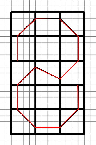

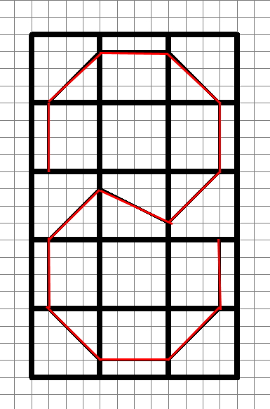

Ещё вариант:
Какое-то оно не читабельное :thinking:
В таком случае ленту заправлять горизонтальными строками. Правда с отображением знаков придется помахаться -на каждое знакоместо своя матрица…
А мне наоборот округлости понравились…и символ бубей, но как в реальности будет, надо смотреть.

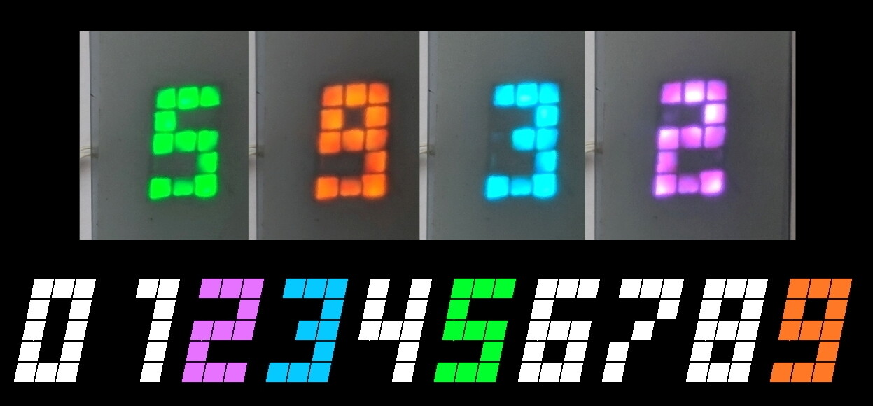

Не, сделал в S виде, с неровностями в “кубиках” (закрашивал сетку чёрной густой гуашью), с неравномерностью свечения - чтоб похоже было на затёртость, неряшливость :slight_smile:
…и оно получилось:

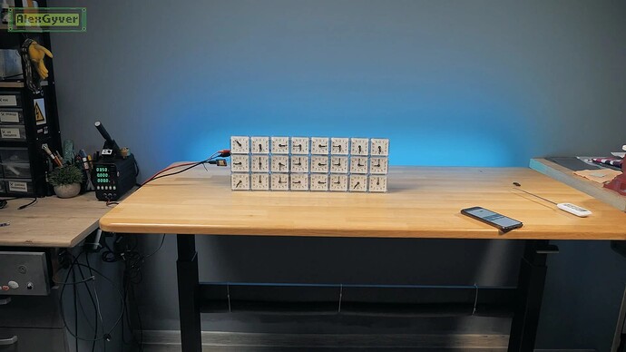

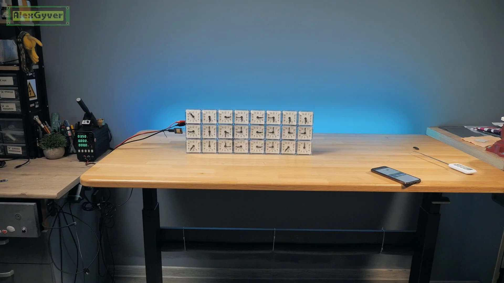

…как у Гайвера:
Как он 8 рисует двумя стрелками в сегменте?
