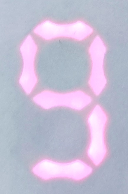

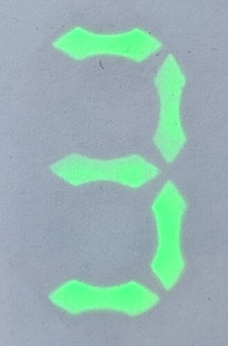

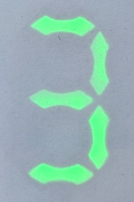

Я делал. По непрерывному движению солнца цифры различимы более половины времени достаточно четко. А если такое светить дискретно, все четко.
Окружности конечно дают другое восприятие цифр.

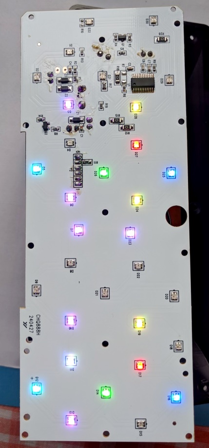

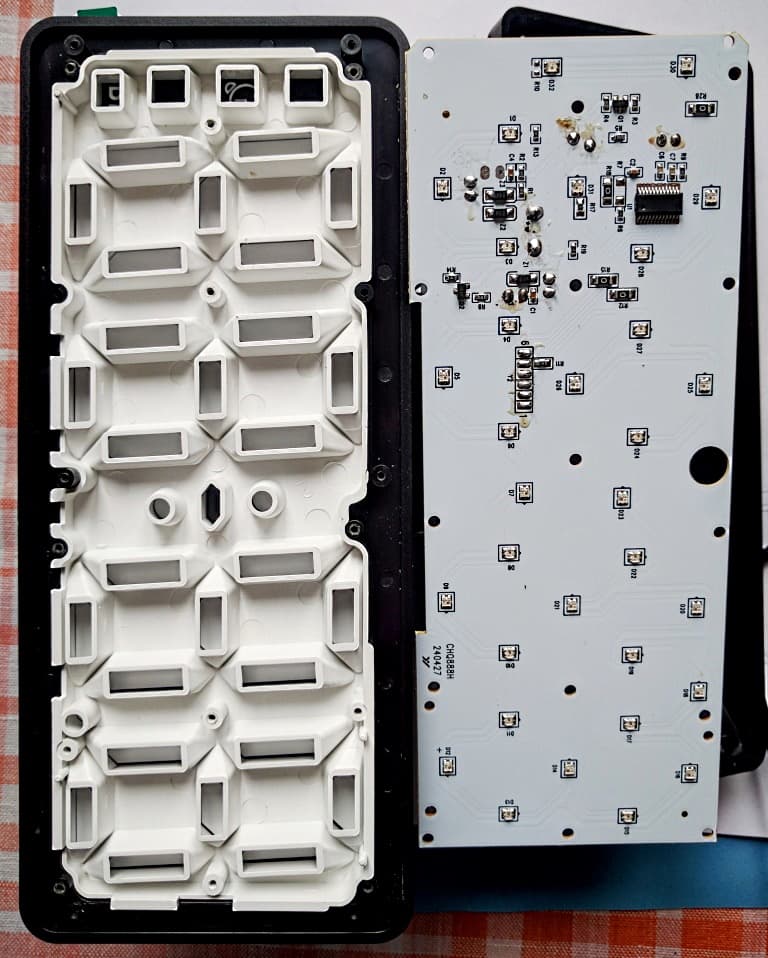

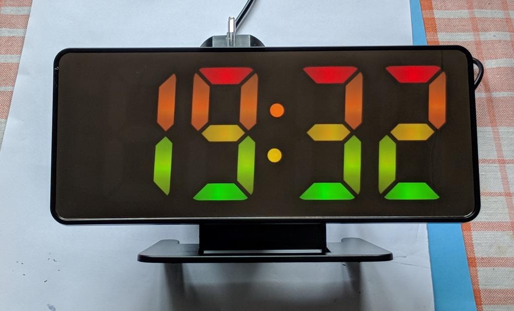

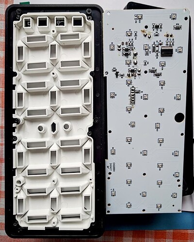

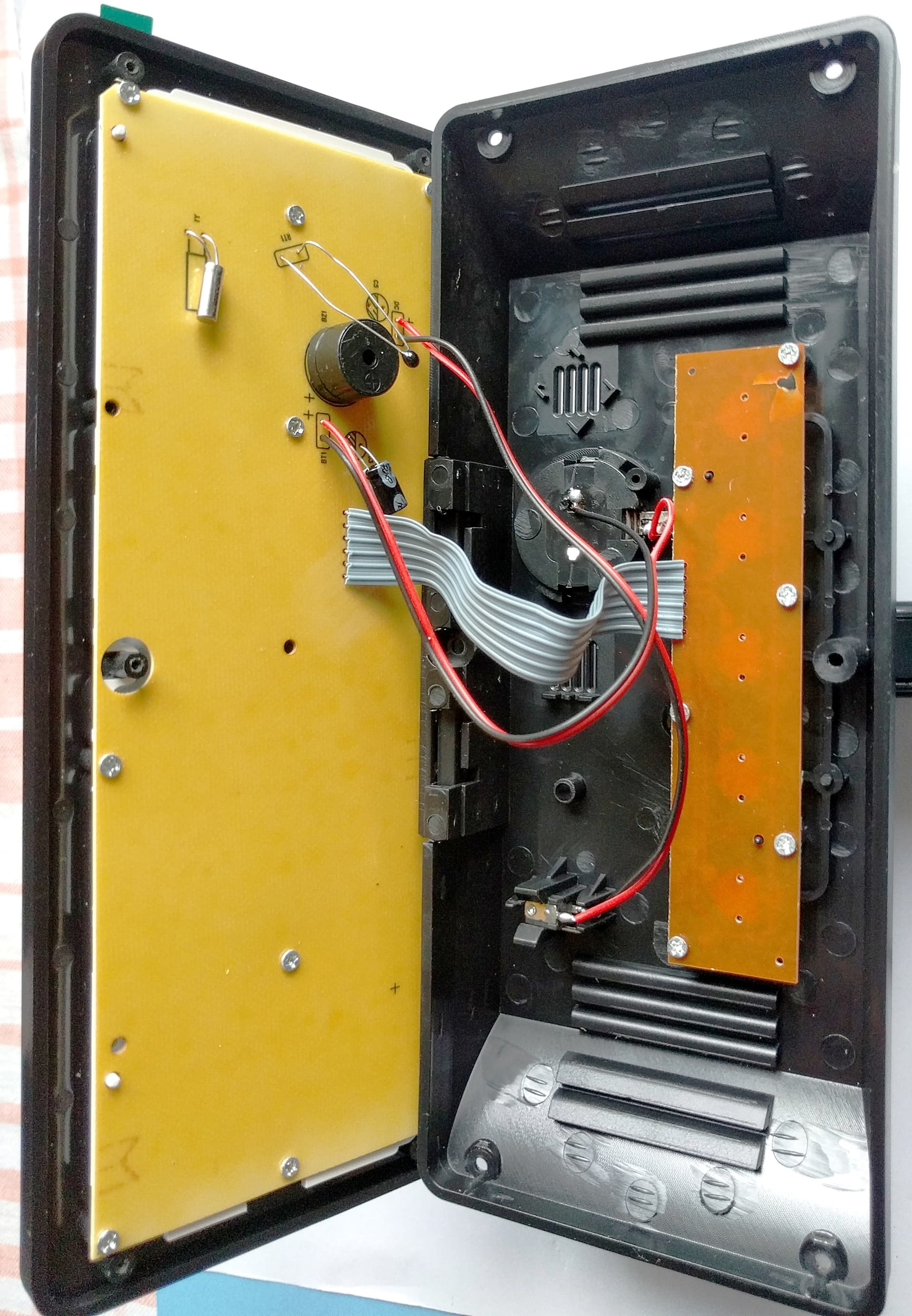

Пришли часы с валдберис.

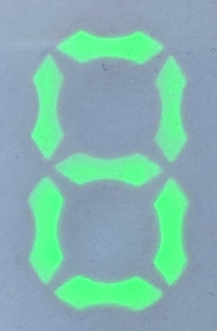

Работают от внешних 5В. Батарейка-таблетка есть, но время сбрасывается при отключении внешнего питания (не всегда, грешу на контакт в батарейном отсеке). Сегменты имеют всего по одному пикселю, их форма на входе и выходе разная, пластик белый с серым отливом и относительно толстый (засветки боковой нет). Неоднородность свечения сегмента еле угадывается, но угадывается. Если смотреть по дорожкам - их тянется две от пикселя к пикселю (минус видимо вокруг) похожи на умные светодиоды. Термометр явно врёт в большую сторону градуса на 3,4.
…особая гордость за производителя это отсутствие светодиода в сегменте F первого знакоместа. Потрясающая экономность, превращающая 4 местный индикатор в хлам :slight_smile:
