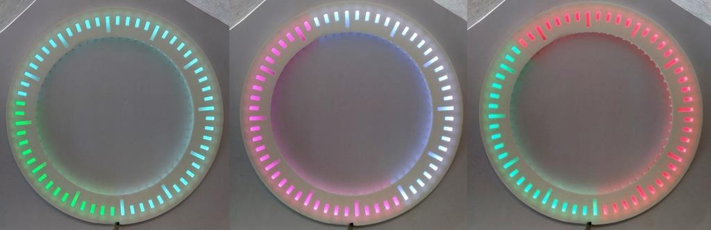

Вот ещё интересные варианты для секторного подхода.
…и просто своеобразные:

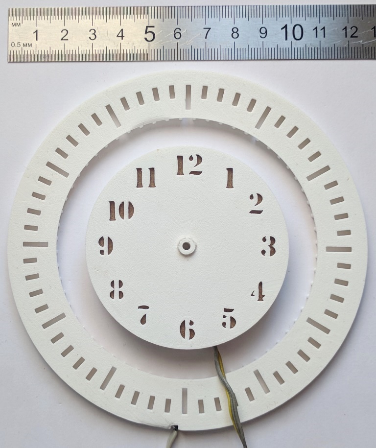

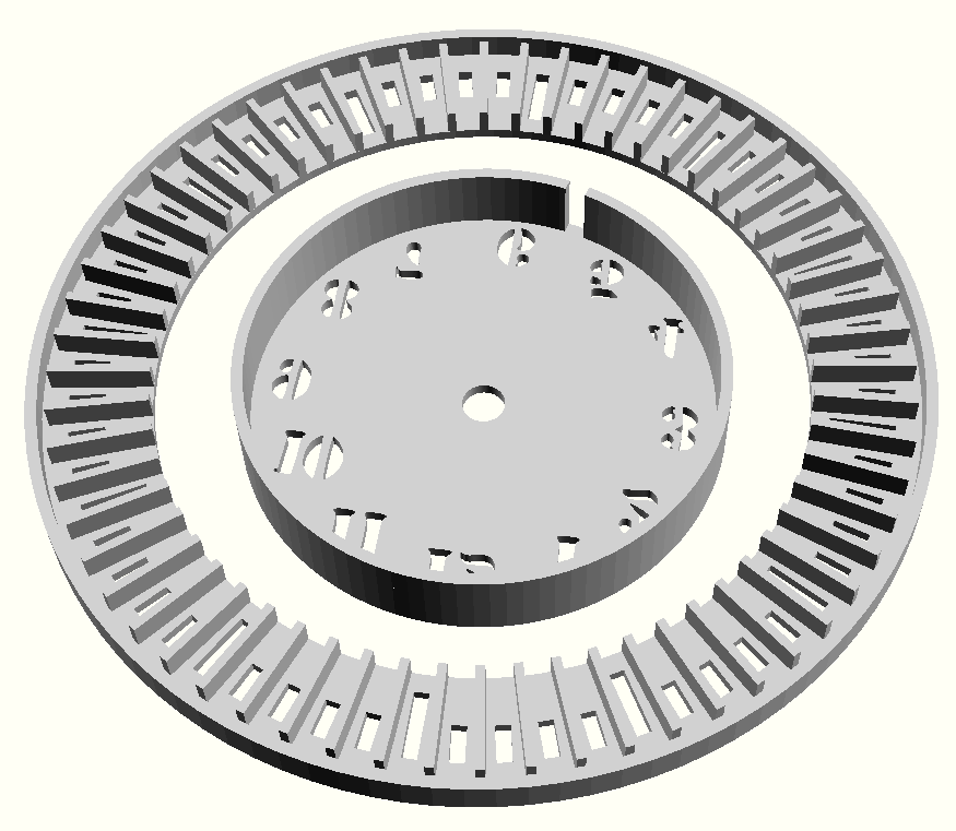

Решил по совету добавить контур светодиодов. Заказал полметра.
https://aliexpress.ru/item/1005006729284810.html?spm=a2g2w.detail.rcmdprod.4.551653044s4of9&mixer_rcmd_bucket_id=UnknownMixerAbId&pdp_trigger_item_id=0_1005008125583093&ru_algo_pv_id=61165c-476f2e-52443f-5297f5-1743336000&scenario=pcDetailBottomMoreOtherSeller&sku_id=12000038112537558&traffic_source=recommendation&type_rcmd=core

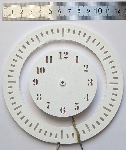

Такой типоразмер должен вместиться примерно в близкий обод вокруг часового индикатора:
Воо-от. И даже секунды можно.
ПС. Только красивше/традиционней минуты внутри. Но на вкус все фломастеры разные.

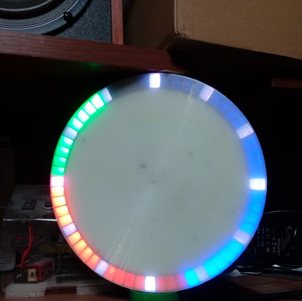

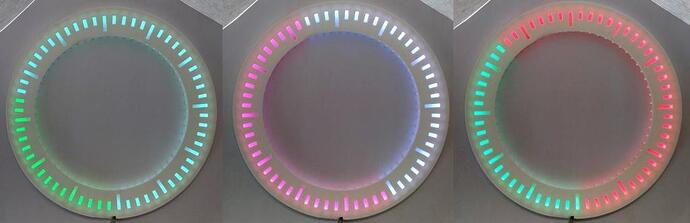

К сожалению, сделать нормальное фото у меня категорически не получается.
Причина - перегрузка матрицы яркими цветами.
Где на фото оранжевый, там на самом деле ярко красный, где голубой - ярко синий, а ярко зеленый превратился аж в белый.
Собственно, давно пытался опубликовать это в проектах, но явно неудовлетворительные фото препятствуют этому.

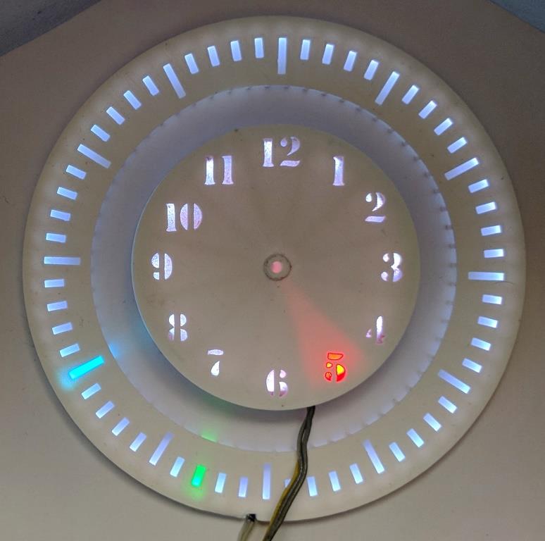

Основа - кольцо с 60-ю адресными светодиодами.
Красный цвет обозначает часовую стрелку, зеленый - минутную, синий - секундную.
Самый яркий квадратик каждого цвета показывает текущее время, за ним - затухающий шлейф (хвост). Длина шлейфа и его яркость зависят от освещенности (на аналоговый вход ESP8266 подается напряжение с фотодатчика общей освещенности). В темноте светятся только по 6 квадратиков каждого цвета: последний с яркостью 1 единица (из 255), первый - где-то в районе 4 единиц. Т.е. ночью не слепит.
Общую ориентацию задают белые квадратики: 4 ярче, 8 более тускло. Но если “голова стрелки” наезжает на белый квадратик, цвет изменяется на цвет стрелки (видно на красном). Следующее показание (когда “голова” съехала с разметки хотя бы на 1 деление), белый цвет восстанавливается (видно на синем).
Т.е. сейчас показания 21:54:26 (или 09:54:26 - циферблат 12-часовой).
Время периодически синхронизируется по NTP.
PS. Если придумаю, как сделать нормальное фото (а хотелось бы и видео - но там с перенасыщением еще хуже), размещу конструкцию в проектах.
Я всякие матрицы из адресников фотографировал через лист бумаги (рассеиватель). Получалось получше. Ну, или в HDR попробовать - в нем динамический диапазон ширше.
1.Регулируемая яркость свечения светодиодов
2. Внешнее освещение (утро, день, вечер, пасмурно, солнечно)
3. Фильтр перед смартфоном - обрезок пластиковой бутылки, очки солнцезащитные или ещё чего.
4. Настройки камеры смартфона (пальцем по ярким местам при наведении и смартфон сам глушит свет)

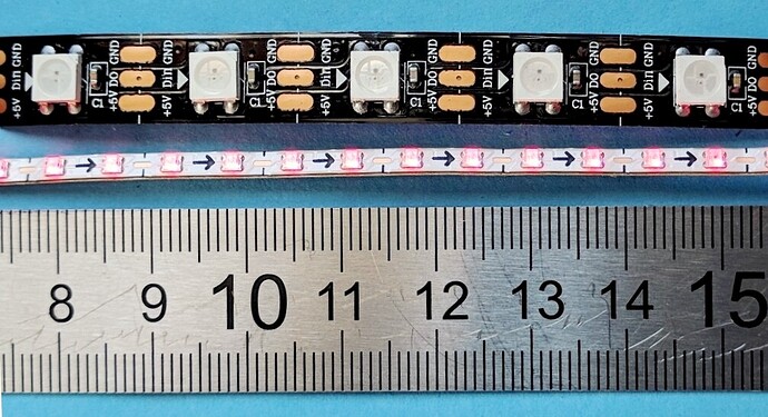

…пришла лента на 80 штук светодиодов, миниатюрны конечно в сравнении.
Ну вот, можно экспериментировать с вариантами часов.

Всё равно минуты угадывать.

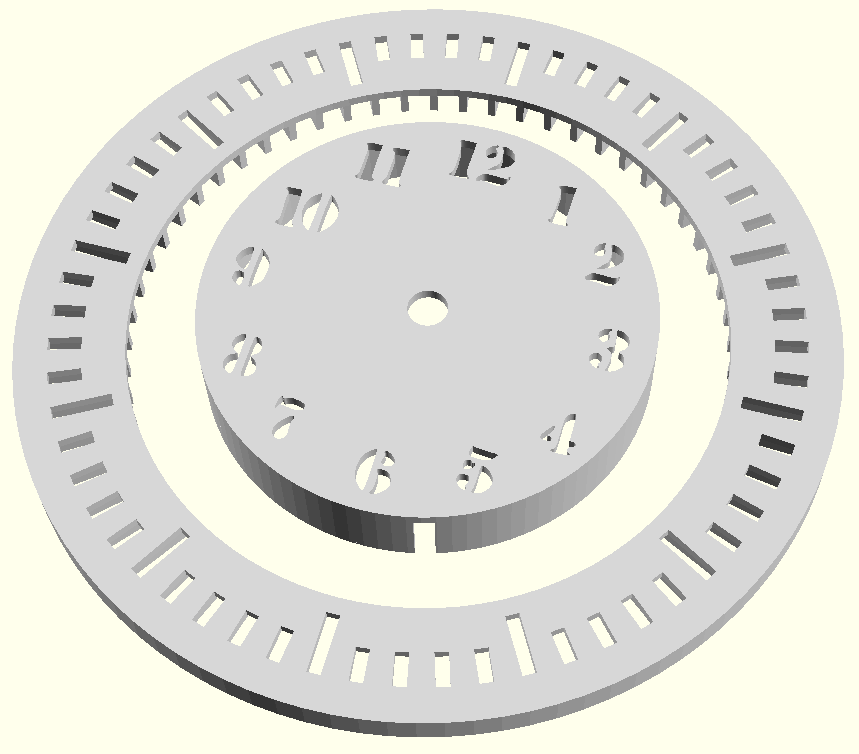

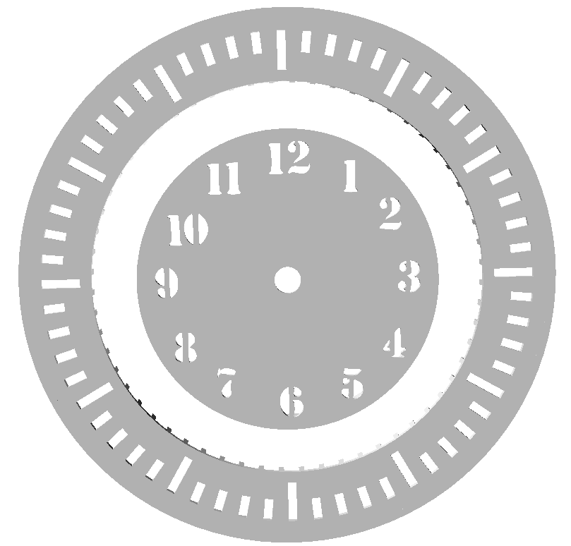

Можно цифирями всегда светить, но засечки часа/минуты поместить в разные круги - внешний и внутренний. Основная-то идея, как я понял, в темноте по двум светящимся точкам определить время. Значит остальные риски не будут видны и необходимо немного подсветить реперный элемент - часовые цифры.
Ну вот, ранне вечерний снимок очевидного варианта:
Мне непонятно, сколько времени.
может камера так передает, ну чет не айс
ты можешь лучше!!
17:40:33
К часам полагается толмач ))
хотя, если идти от идеологии RGB то наверное 17:33:40 ))
Да ну нет. Неопределённость длится не более секунды :slight_smile:
Плюс идеология RGB - 17:33:40.

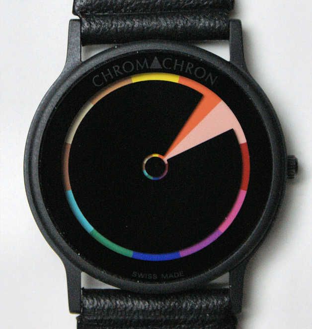

но это не “жареная картошка”, спроси вокруг, много кто знает, что это)
да и почему не BGR ? чай не арабы спектр справа налево читать.
