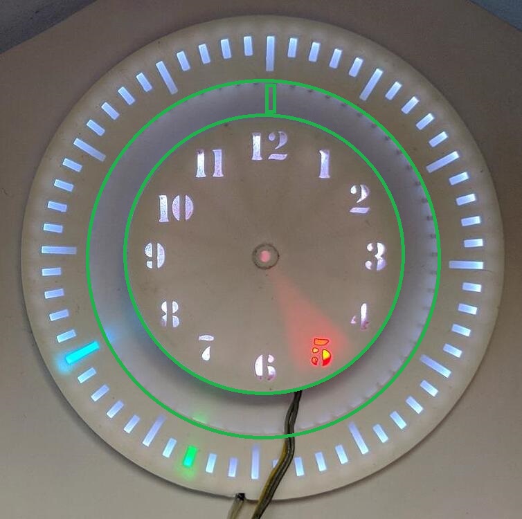

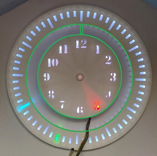

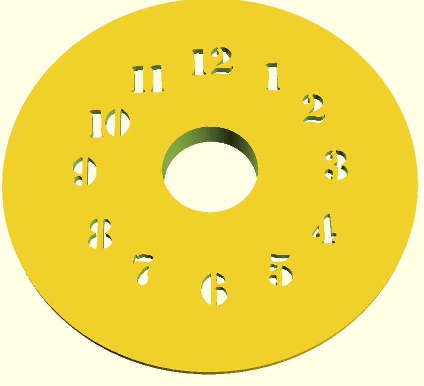

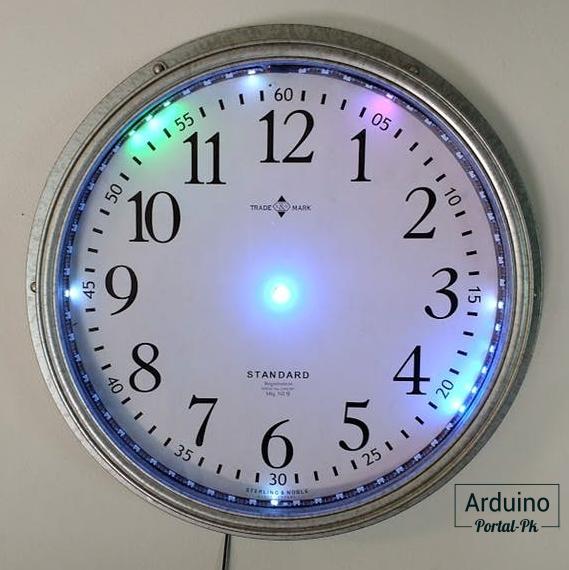

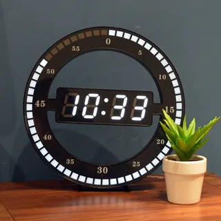

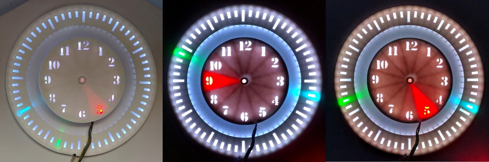

У меня глаз спотыкается о диссонанс между кольцом на минутах/секундах и часовыми секторами. Может переделать часовой циферблат, увеличив его размер? Заодно и от паразитной засветки от секунд избавиться.
я бы так сделал для минут
Мне последние два дня эта тема напоминает:
А мне вот такое:
Этот вариант изначально задумывался (нет внутреннего обода на внешнем кольце).
Я бы тоже, но тут жесткий момент наличия лент только с определённым шагом светодиодов.

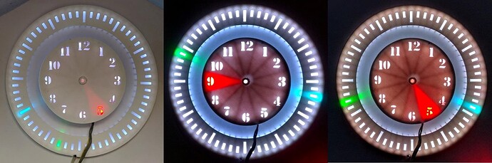

Вот внешний вид в итоге при естественном вечернем свете, искусственном, когда на улице темно (центр) и естественном, рано утром.

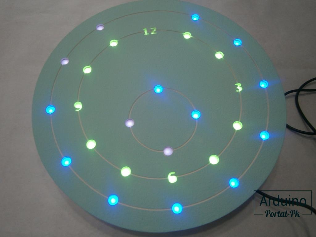

Вот товарищ тоже в поиске гармонии:
:slight_smile:
У “красных” фотонов энергия меньше, а у “небесных” больше.

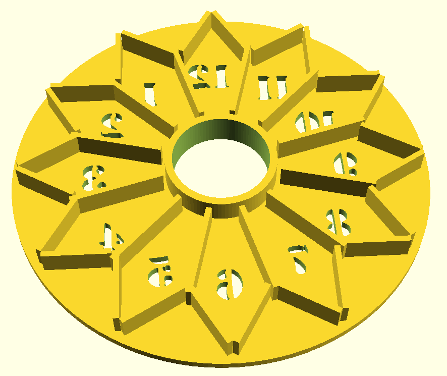

Да, это не в такт обычному, надо подумать в направлении сектор==>стрелка.
…Подобие звезды-палитры:
Не сильно меняется визуал:
Может подумаю над таким вариантом.

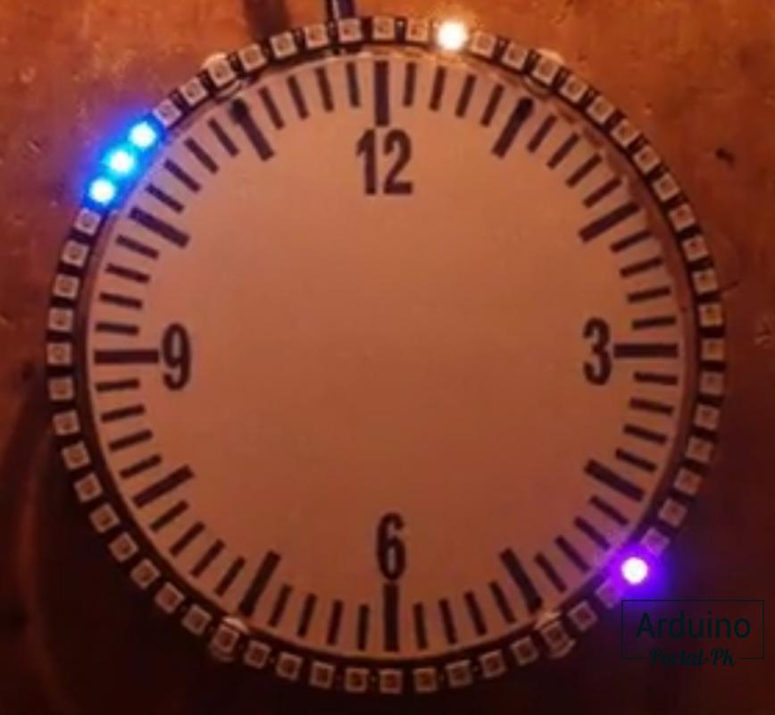

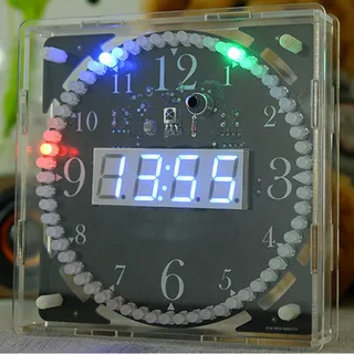

Поначалу думал дублирует показания как тут ,=>
но пригляделся и понял - это секундомер-кольцо.

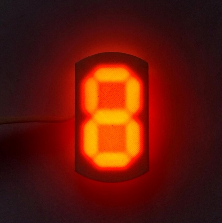

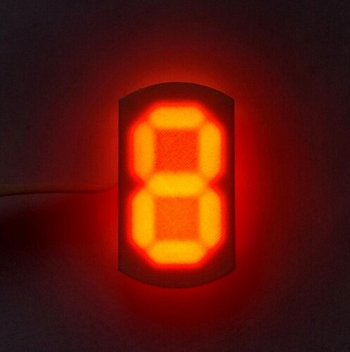

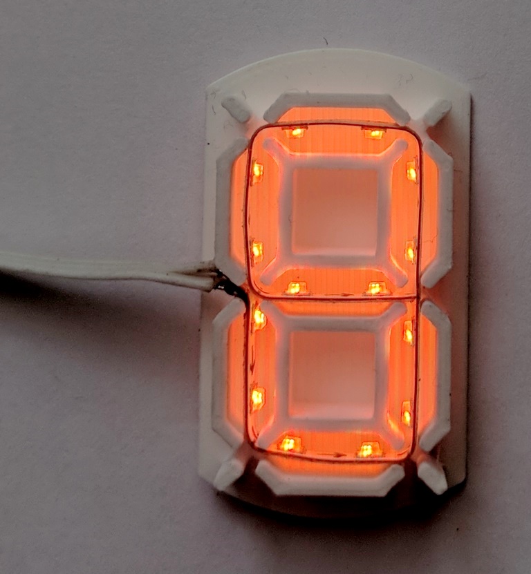

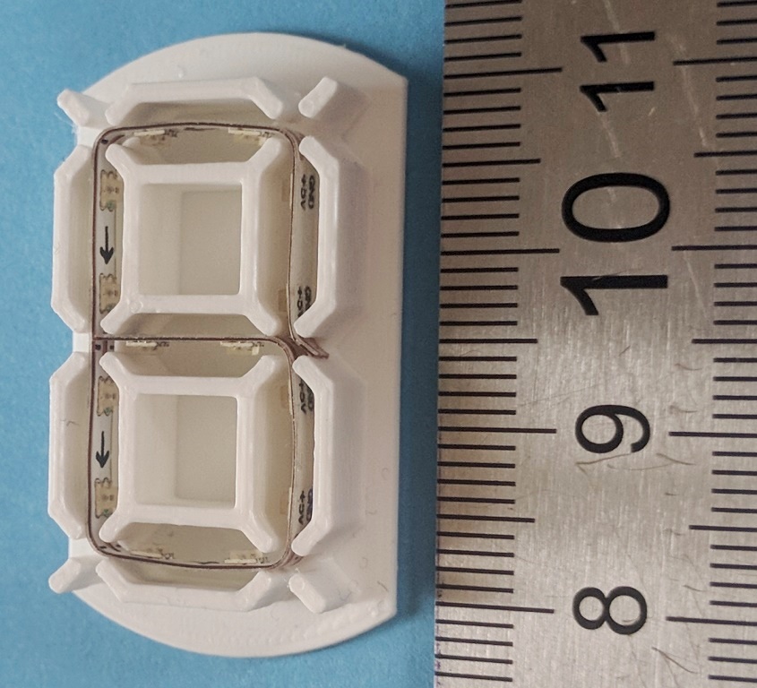

С 7сегментниками получается симпатично и спереди и сзади

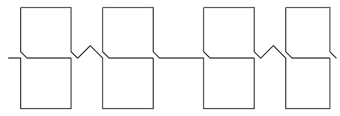

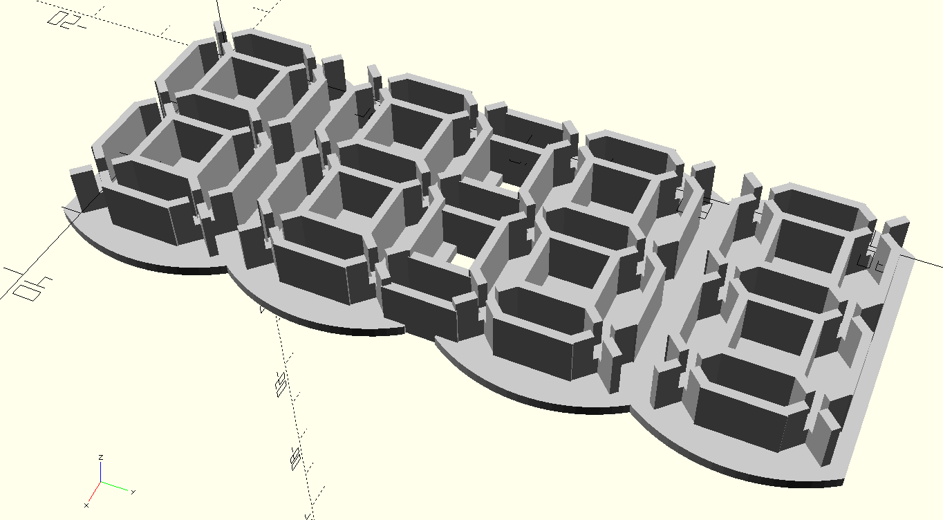

На футляр-индикатор идёт 14 штук:

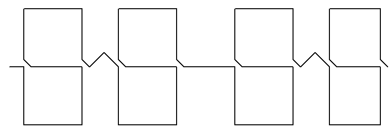

Рациональней ленту в группу футляров заправлять, примерно так:
Тут расход 16 штук на цифру, два пикселя-переходник. Его можно гнуть, объединяя визуально индикаторы в пары или тройки.
Трёхмерная модель базовая такая:
В общем из 1 метра ленты ровно (отход 2 пикселя) 10 индикаторов можно сплести.
Руку мастера сразу видно.
Пускай сам себя толмачит.
Называется “говорящие часы”.

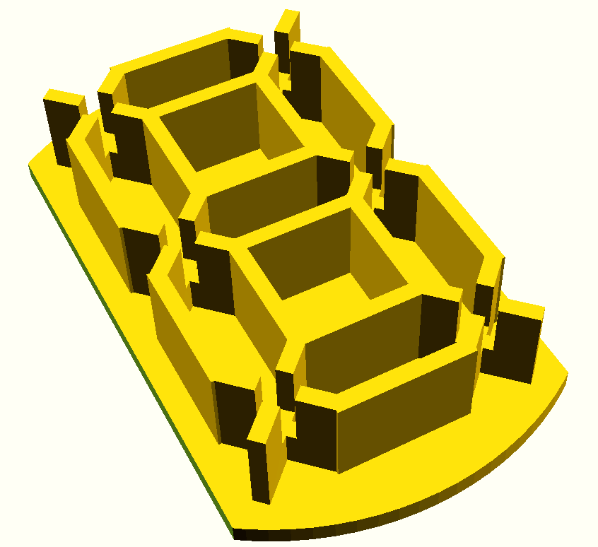

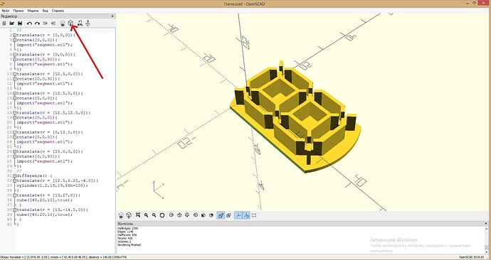

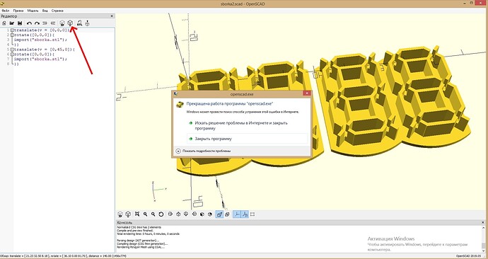

Непонятная мне история… начал рисовать набор футляров под 4 индикатора.
почему 7 раз файл сегмента можно импортировать, а 2 раза файл футляра нельзя?
…рисовать придётся копированием кусков кода.
Спойлер

В общем получилось кодом только нарисовать.
…матриц не нашёл в продаже, можно попробовать сделать футляр под ленту и для них
