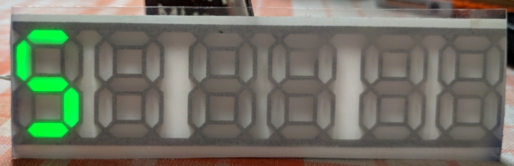

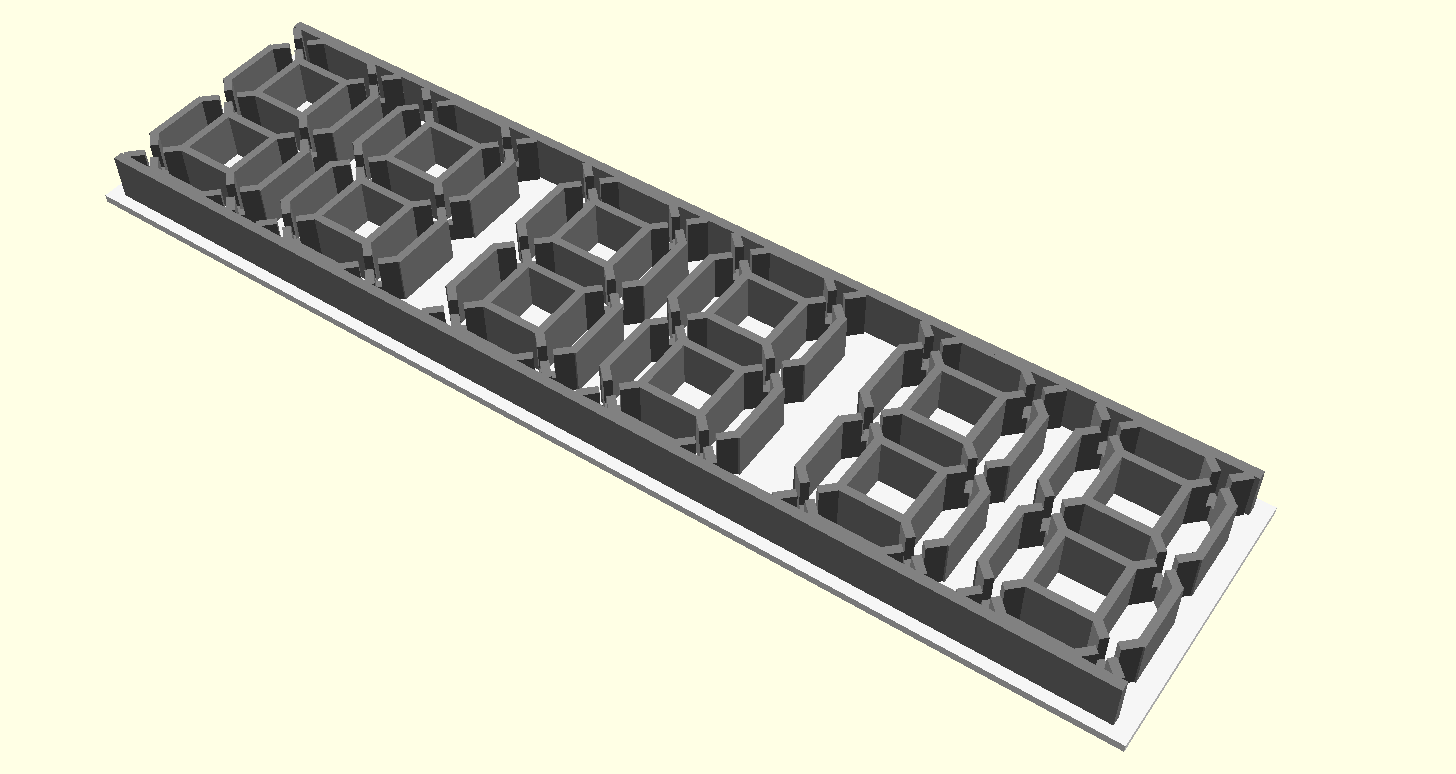

Не, хочется в опенскад и распечатать чёрным пластиком.

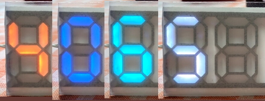

Накатил скотч на пластик резиновым валиком, пузырьки стали мизерными. Проверил свечение днём без подложки сзади для футляра.
Всё же накладка или матовый пластик смотрится лучше. А дёшево можно из обрезков тонировки сделать.
Для себя всё лапы не дойдут тупо залить двух-компонентным чем-нибудь с добавкой рассеивателя.
Попробую ещё раз с печатным бело-чёрным футляром, таким:

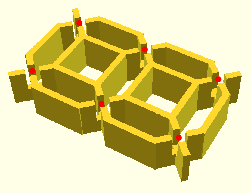

Была мысль наклон сделать, но в опенскад не могу придумать как такое рисовать и точный ход ленты в размер надо продумать, ячеек то по типу тут не одна, а 4 :slight_smile:
…в прямоугольной ячейке-сегменте всё просто от точки входа до точки выхода ровно 12,5 мм на два пикселя.
Таки стоило бы СолидВерка попробовать, имхо абс. бест рисовалка. Сижу на 2010 версии, все быстро и удобно. Там я бы такую штуку еще и в спираль связал )) по траектории. Сорри что встрял.
В спираль по траектории в openscad делается одной командой. Так что не удивил. Бест рисовалка это та, которой можешь пользоваться не задумываясь что и как сделать.

Да, с печатным пластиком белым вместо бумаги двухстороннего скотча смотрится не очень в сравнении, как то расплывается.
Попробую в сумерках фоткнуть с подложкой под футляр.
…про лошадь…если есть желание нарисовать под ленту 7сегментник это хорошо :slight_smile:
Форма любая, но меж соседними красными точками 12,5мм, высота 6мм, глубина канавки для укладки 3мм.
Может, пока светло, поискать темную пластиковую бутылку из-под пива и сделать из нее светофильтр? Поверх бумажного скотча.
:slight_smile:
Нет. Ну какое пиво ?, это же RGB. Только из под молока искать бутылку пластиковую.
А… ну если RGB, тогда из-под «полторашки» «777»… :smile:
МолОчка, как вариант тары на светорассеиватель.
Пиво для АЛ307 (с).
…да хранит память Союз!
Не выпрямите, чтобы сделать плоским. А нагревать низзя :slightly_smiling_face:
Тут возможны варианты :slight_smile:
  1. Печатные направляющие для отрезка.
  2. Прижать между футляром и отрезком оргстекла прозрачного.
    …но вначале просто глянуть, как оно…
Я вполне серьезно, попробуй. На фотке, что я выше выкладывал светофильтр серо-коричневый. Не хочешь бутылки искать - поищи старые рентгеновские снимки, найди кусок с равномерной засветкой.
Тогда уж пакетики с али серебристо-синие…попробовать.
Ну и? результат?
