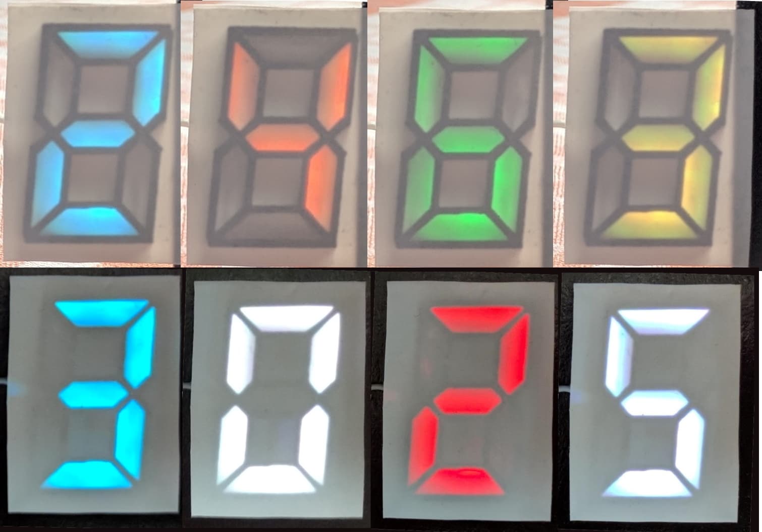

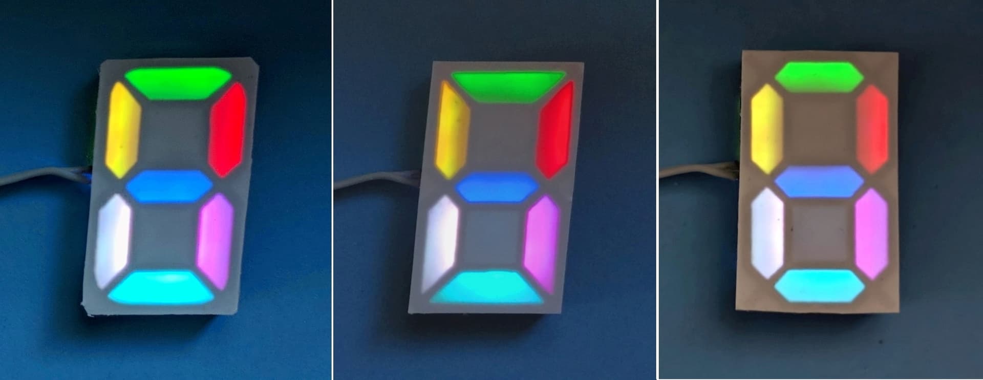

Зато проясняется разница день-вечер, без подложки, с подложкой.

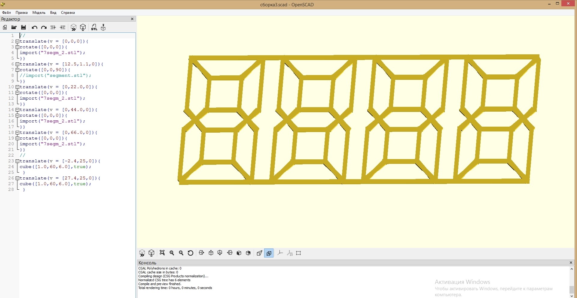

Нарисовал с наклоном 7сегментник.
…теперь почему-то работает с импортом файлов. Странно.

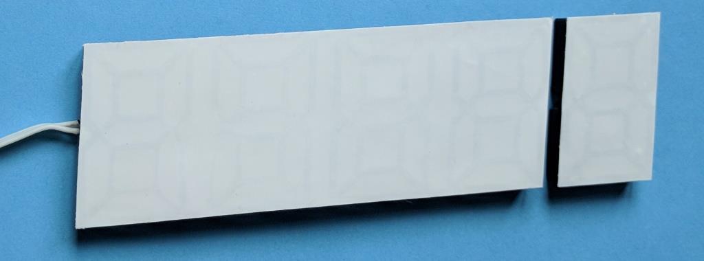

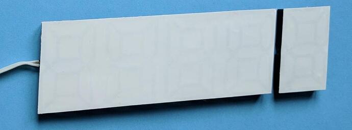

Между (по степени рассеивания) бумажным скотчем и пластиковым печатным рассеивателем можно использовать отрезок пакета молочного цвета, его легко резать ножом по линии футляра, а крепить к нему тем же скотчем, вместо прозрачного пластика.

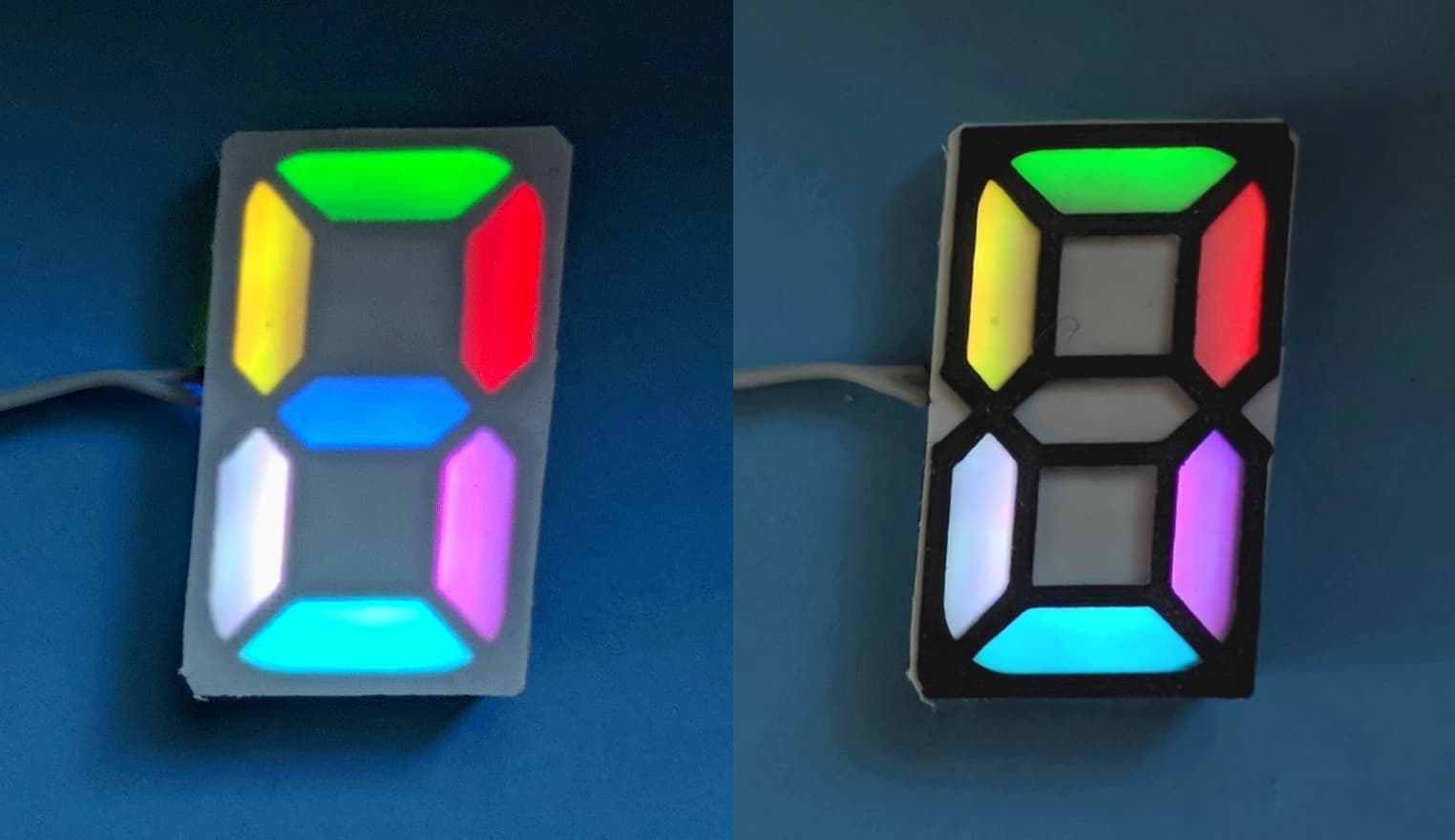

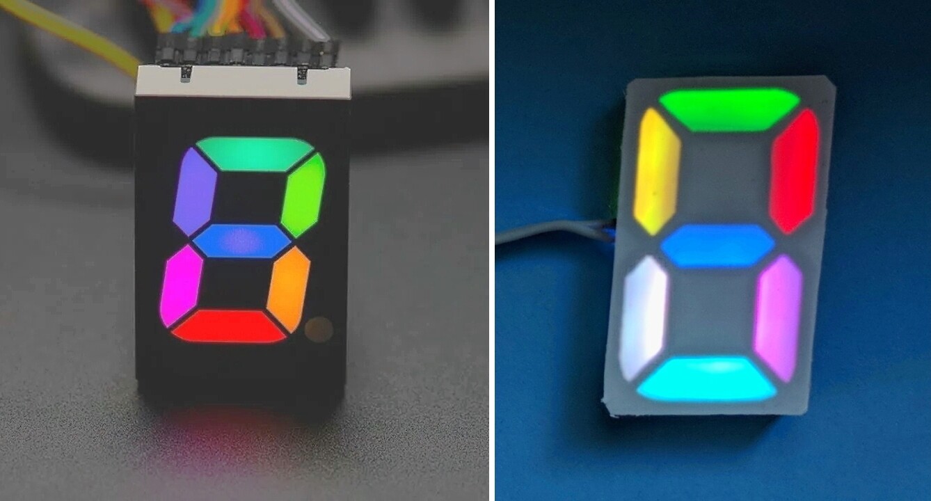

Решил всё же сделать по подобию существующих rgb 7сегментников.
На хлеб уже мажется, осталось подобрать вкус, цвет и запах (с). ))

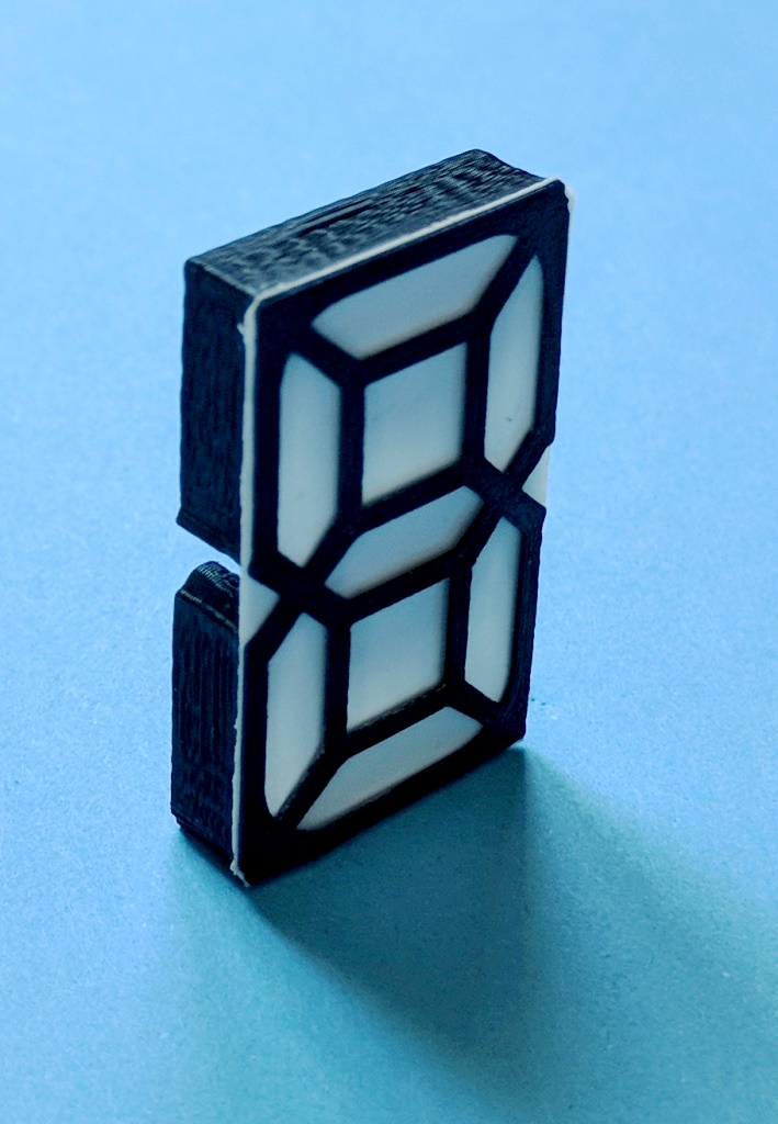

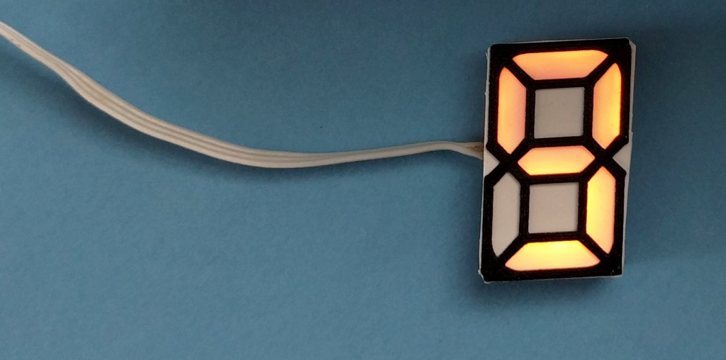

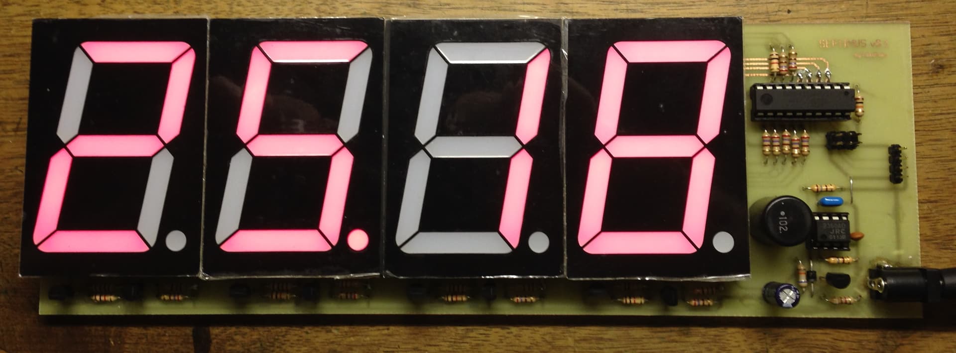

На заводском края сегментов выглядят идеально за счет того, что поверх рассеивателя есть черная маска. Как она сделана - другой вопрос, нарисована на самом рассеивателе или в виде трафарета из другой черной пленки. На маска всегда есть! Без нее боковая засветка в самой матовой пленке будет размывать края сегментов и они всегда будут выглядеть “не в резкости”.
Дополнено. Сам рассеиватель должен быть как можно тоньше, чтобы при боковом обзоре нельзя было заглянуть под маску.

Правда иногда она светло-серая. Чёткая граница из-за того, что рассеиватель не лежит сверху, а заподлицо с гранями.
Такое в ̶к̶о̶л̶х̶о̶з̶е̶ домашних условиях сделать сложнее. В #119 есть фото заводской “а-ля светомузыки”, которая реагирует на звук. Такое переделанное висит на кухне, показывает уровень воды в емкостях. Выглядит очень достойно, лучше, чем на коробке. Границы сегментов четкие. Те, что не горят - “абсолютно черное тело”.
Самое простое начать печатать футляр и остановить на нескольких слоях, положив (наклеив) их потом сверху.

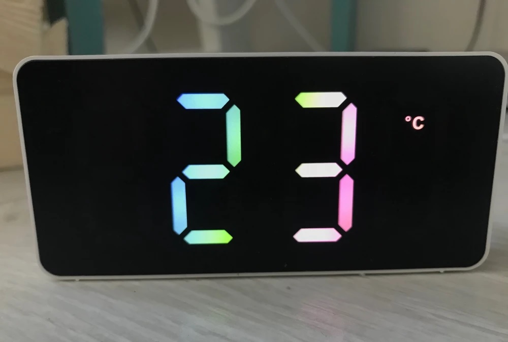

И где ж там ЖК? Следить за сигналом!

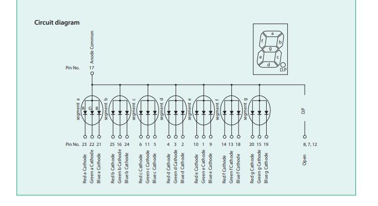

Посмотрите на переходы цвета между сегментами.
В идеале заводское изготовление rgb 7сегментников на ws2812b, ну или просто rgb. Не по таким ценам:
https://www.chipdip.ru/product0/8002671107
По моему, это просто плёнка.
Но есть и rgb светодиоды, как я показал Лилику.

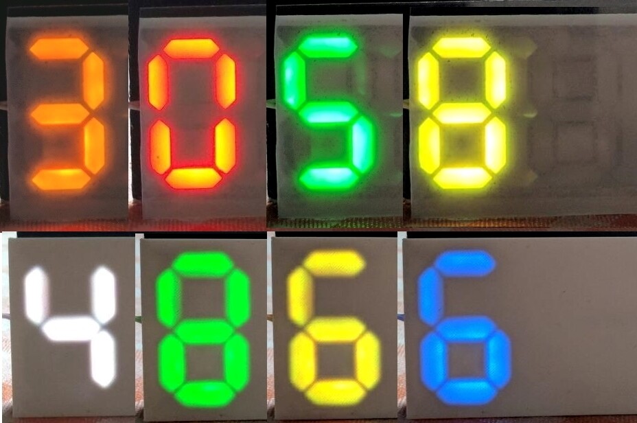

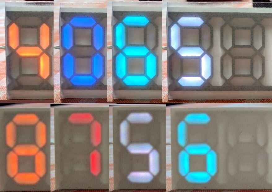

Вот спорный для меня момент. Чёрная маска, серое окно сегмента не работающего и яркое цветное работающего. В итоге число плохо читаемо из-за трёхцветия.
Выход - дополнительный затемняющий светофильтр в дополнение к светорассеивателю.
Конечно без маски нет выразительности и есть расплывчатость…но есть читаемость.
…в маске тоже есть своеобразие восприятия:
