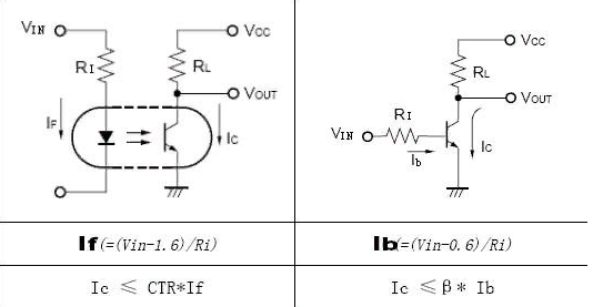

питание +12-24в
В зависимости от линии , длины и среды возможно надо будет питание выбрать оптимальное (хотя и необязательно ), возможно оптрон резистором зашунтировать, и оптрон выбрать с рабочим током 20ма.
Возможно для доп.защиты диодик в обратном направлении… Но это так сказать уже от тз
пофиг… она ни разу не зажгет даже при 100 метрах на витой паре ( 1.5/(470+19+19))- ой-й-йёй
Это что-то новое)) Для порогового то прибора…
Возможно и зажгёт, но транзистор еле откроется(если PC817)

А что , в оптроне какой-то необычный светодиод ? Светодиод работает от тока и в оптроне тоже ,все расчеты( если правильно ) ведутся именно для тока… Формула
Rн=(V-VF)/I
для расчета светика
где V- питание , Vf- максимальное падение на светодиоде , а I это ток светодиода , который нужен чтобы транзистор открылся … и он зависит от того какой ток нужен будет на транзисторе… Так что ,напряжение не особо актуально , важен именно ток!
А в случае, когда V < Vf (именно этот случай и обсуждается), мы, в полном соответствии с Вашей формулой, поставим резистор с отрицательным сопротивлением, и всё будет замечательно.
Правильно?
когда V<Vf - оптрон не работает , так что до дного места , что туда ставить (да и формула это не моя)
Так люди Вам именно это и говорили, что при маленьких напряжениях оно не заработает, а Вы в ответ начали доказывать, что
Теперь дошло, что таки не совсем бессмысленно?
Наоборот возник спор заработает или нет , а я указал , что спор бесмысленый т.к пофиг какое напряжение 1 вольт или 20 вольт , главное зависит от проводов и светика…и в какой-то мере от тока транзистора .( а в данном контексте ни того ни другого небыло указано соответственно - бесмысленен)

Vf у светодиодов, чаще всего, больше, чем 1 вольт! Почти всегда! И Вы только что сами написали

Это и коню понятно, что важен именно ток.
Другое дело, что для того, чтобы обеспечить нужный ток, чрезвычайно важно, чтобы было соответствующее напряжение.
