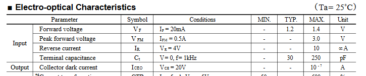

Допустим, имеем светодиод ток неизвестно.
Прямое напряжение диода 1.2
Как рассчитаем схему?
Допустим, напряжение источника питания 5В.
Какое сопротивление поставим? 250 Ом?
я так понимаю даташита не нашли (раз Прямое напряжение диода неизвестно.) соответственно 20ма взяли с потолка… А ну да это стандартное
значение для диодов , ну так прямое напряжение вооще-то тоже величина стандартная для оптопар за исключением редких экземпляров… так , что
как говорится притянуто за уши…
я продолжаю утверждать , спор про напряжение для схемы из которой он начался абсолютно бессмысленный…Аргументы - пожалуйста…
задача - открыть оптрон. Я могу открыть с помощью любого напряжения на входе (для любителей цепляться к словам - любого в пределах разумного т.е оно больше Vf на некоторую дельту , и меньше разумных ну скажем 1Кв , хотя даже с 1кв я могу при желании его открыть!!)
другими словами на напряжение пофиг (для тех кто продолжает цепляться к словам - для схемы о которой идет речь, где кроме того , что есть стандартный оптрон - ничего больше не указано… Для сильно придирчивых - естественно - не напрямую а с помощью доп. элементов… но это неважно)))
Главное факт… А вот Вы например сможете ток в цепи оптрона поменять , чтоб он работал … например 500ма или 600 ма или 1а или 2а…не используя элементы которые не нужны для работы оптрона ,?

Ну а если немного серьёзней, ответьте пожалуйста, зачем такой неактуальный параметр как напряжение указывают в первых строчках даташитов?

Вы путаете входное напряжение и напряжение падения на светике… в даташите - последнее , а в споре было про входное (от скольки его запитать , а не сколько на нем упадет) , и я говорил про первое!
Я думал, что выразился понятно, о каком напряжении идёт речь…

Не прошло и полгода, как вытащили таки на свет даташит оптопары.
Может теперь еще найдется и кто PULLUP переведет в ток транзистора оптрона.
