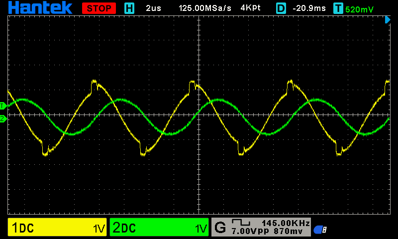

Да чтоб лишних вопросов не было датчик тока опиши.
резистор, что ещё может там быть, стандартная схема для резонанса напряжения C-L-R-GND
А в каких точках схемы вы сигнал смотрите? И с приложенным ключом или без него?

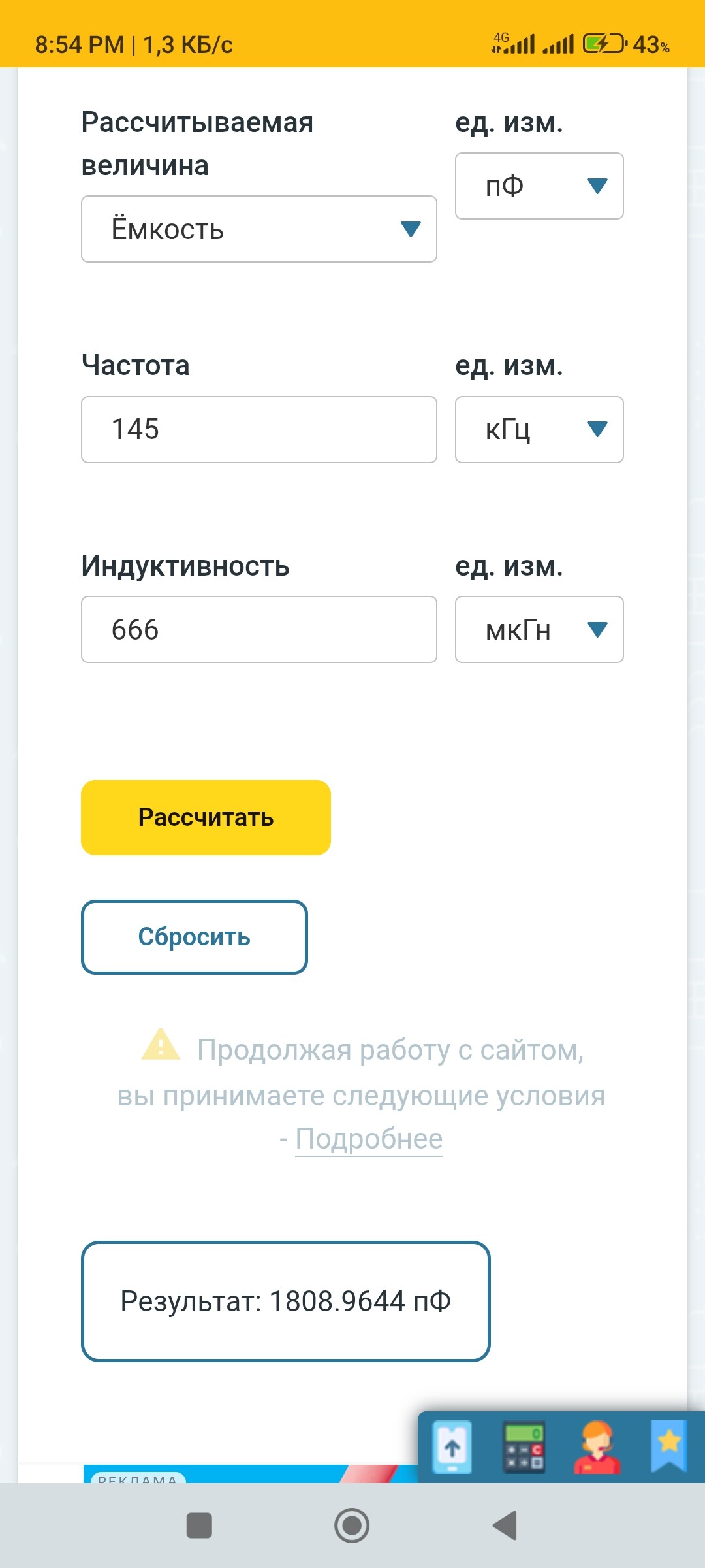

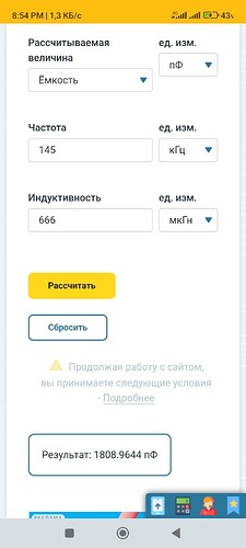

Не совсем понял о чем этот пост! Что за 666мкГн там, почему кондеры 1800? В схеме вроде кондер 4,7, а катушка 345мкГн.

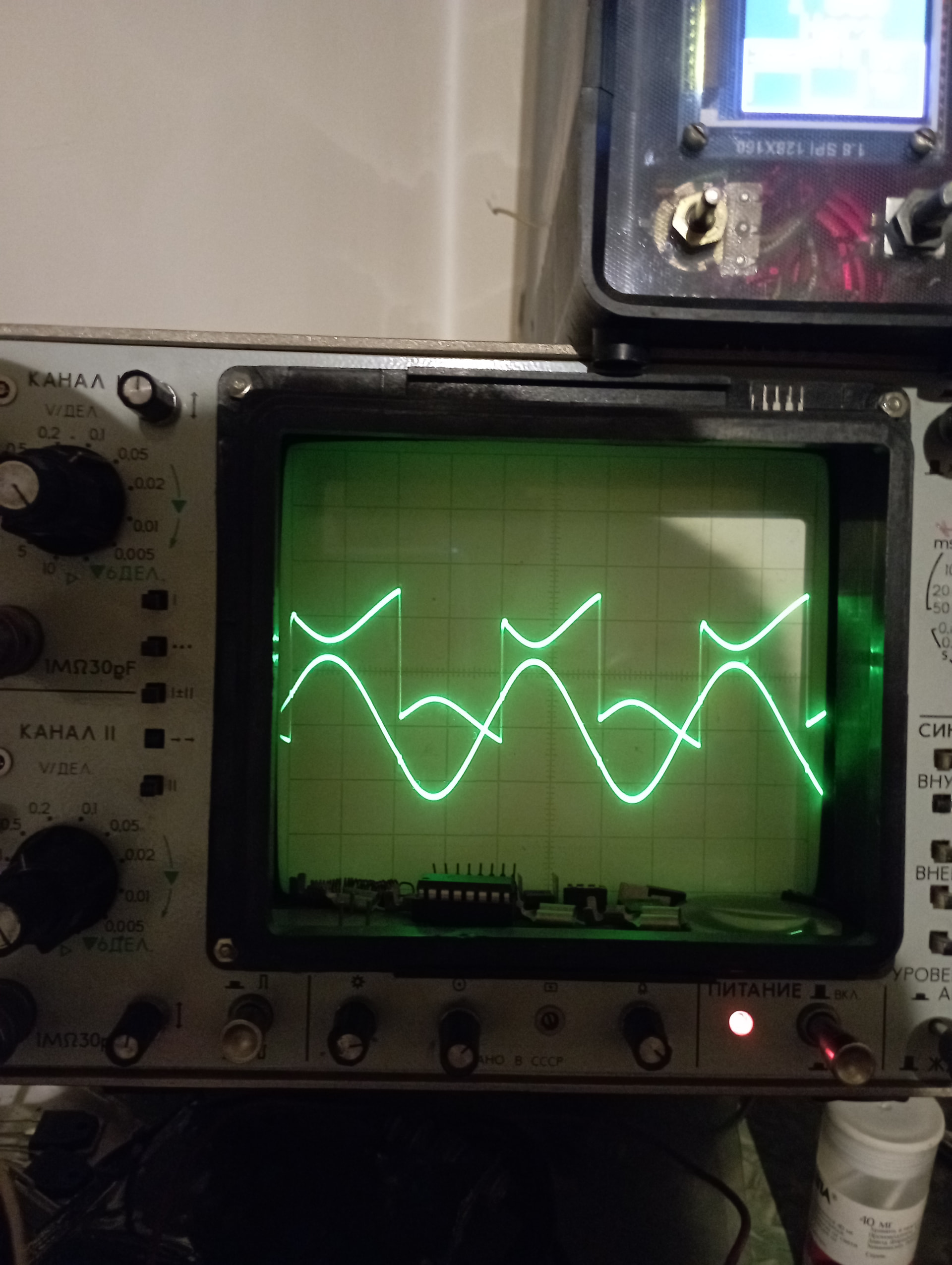

Вот у вас я так понимаю двухлучевой осцилограф. А если нет двухлучевого? У меня есть старенький совсем ламповый, но так картинку стабилизировать практически невозможно. И опять же один луч. И есть китайский цифровой, но тоже однолучевой. Как то еще можно настраивать.

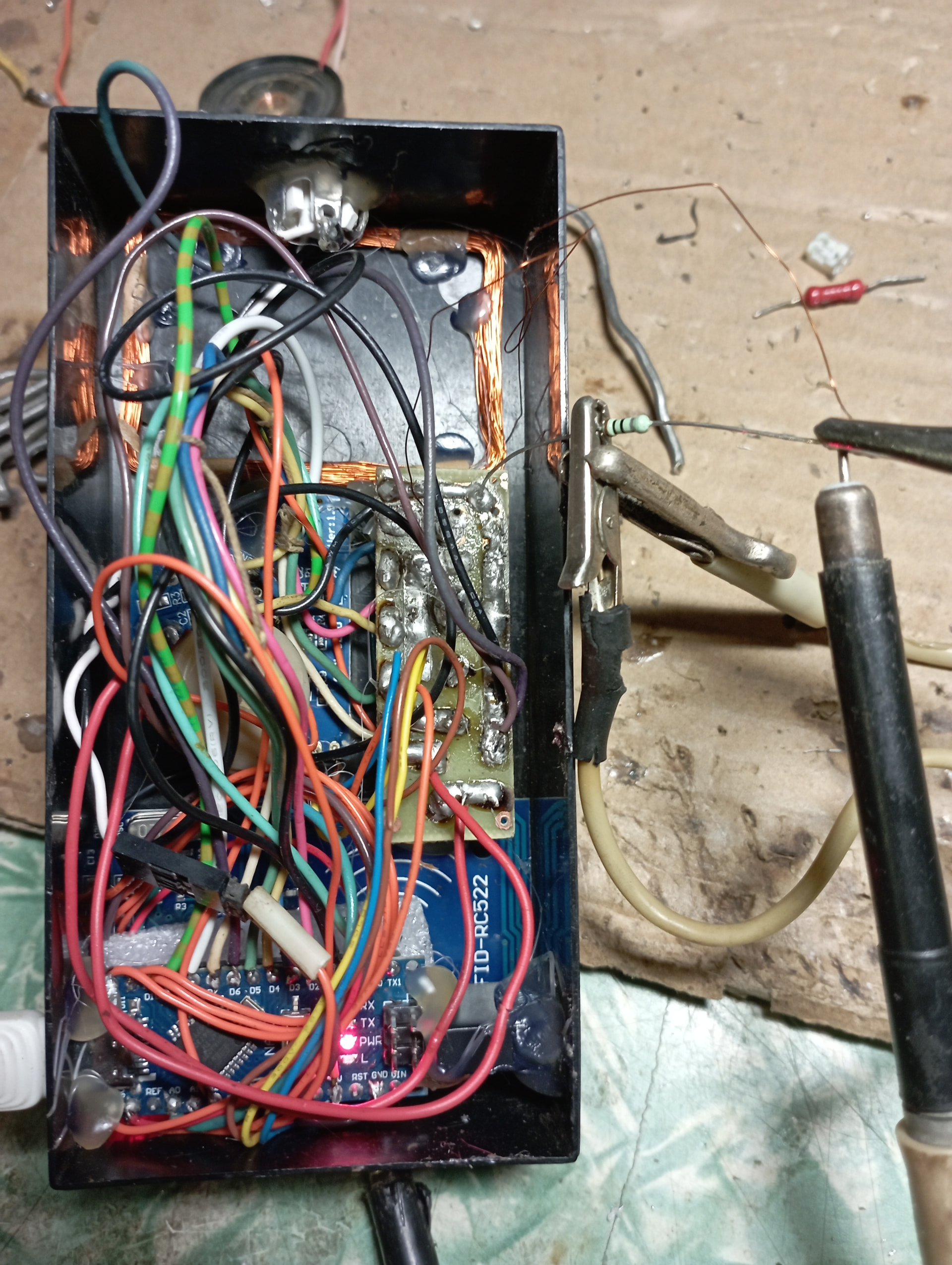

Можно сказать повезло. Снова на коробок намотал. При чем меньше чем раньше, т.к. часть купленного провода на дросселе остались. Так еще витков 5 смотал и заработало. Посмотрел напругу после диода, 12 вольт всего. Но главное работает. При чем уже где-то в 2см от катушки срабатывает.
Отматай ещё 5 витков, потом ещё 5 и т.д. пока не перестанет работать. Верни половину отмотанных и будет. хорошо.
а как же - работает, не трожь?
Я написал (Картинка) как выглядит резонанс. Но раз в остальном не разобрался, захотелось ему так частота у него 145кгц открываем калькулятор. Получаем нужную ëмкость конденсатора. Катушка может быть не обязательно на коробке намотана я готовые дроссели ставил. Ещё приборы твои не годятся и ослик двухлучевой нужен что-бы ток с напряжением совместить отматывая витки.
