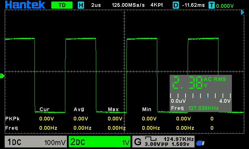

фантастика, амплитуда 1-й гармоники порядка 4*4.45/3.14 = 5.56Тогда мощность снимаемая с пина 5.56^2/1.27 =24 ватта
Не ожидал от тебя )))
Понедельник, а пятничная тема нарисовалась
PS был лучшего мнения об участниках форума, ан нет…
PPS я не говорю, что твой прибор не работает, просто у него катушка работает в режиме весьма далёком от резонанса
Не поленился, нашел в старых запасах nano от роботдина, залил, имеем 127038 KHz, весьма близко к 125, можно и посчитать реальное сопротивление
Помедленней! Я записываю! А добротность? А форма приложенного напряжения?
это упрощённый расчет для меандра, записал? так радиолюбители прикидывают, чего ожидать,
а добротность контура определяется катушкой, при таком значении C о какой добротности может идти речь
Какие ватты? Ты о чём?
Тебе ж чесно посчитали. Твои
Тут совсем не в тему. Последовательное соединение конденсатора и катушки никак до 0 сопротивление не опустишь. За конденсатором на катушке можно получить напряжение выше напряжения питания, но реактивное сопротивление конденсатора тут никуда не денешь. Как раз наоборот. В резонансе сопротивление бесконечность. Ты спутал с параллельным резонансом.
Я теперь запутался. Параллельный контур на резонансе имеет максимум реактивного сопротивления. Последовательный минимум сопротивления. Ну да, 271 Ом это минимальное сопротивление в этой схеме. Для пина в самый раз. Может я где-то и ошибся, давно это было.

Так ведь я не спорю. Я пытаюсь объяснить что токи в контуре и вне контура немножко разные. Здесь энергия контура отбирается через диод в виде высокого напряжения и полного цикла резонанса не получается.
Освежил азбуку) Действительно реактивное сопротивление 0.
