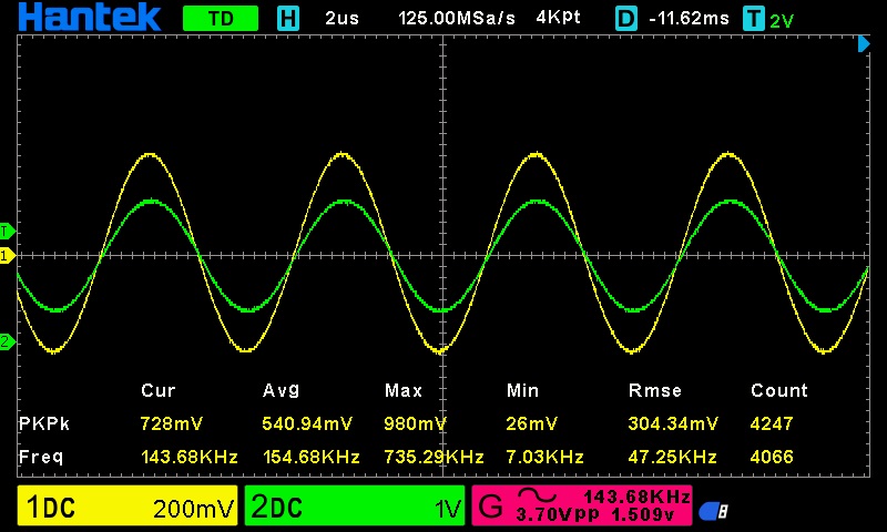

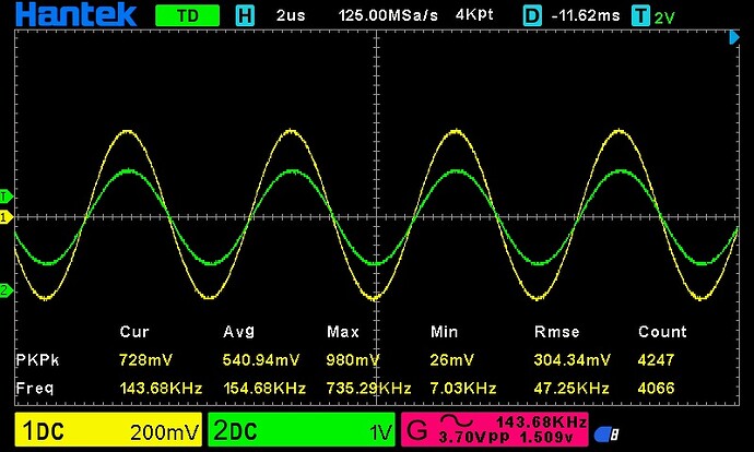

120 витков 0.315 на болванке 30мм, 666 мкГн, две ёмкости в параллель по 1000, фактически ~1800
Резонанс напряжений выглядит так, (почти резонанс), а вот для того. чтобы настроить резонанс токов достаточно 1-го канала

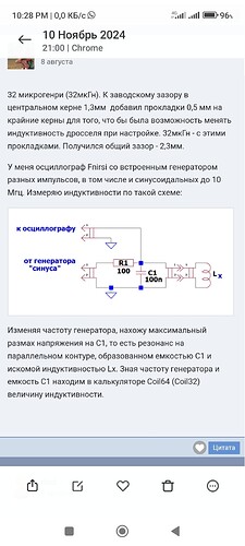

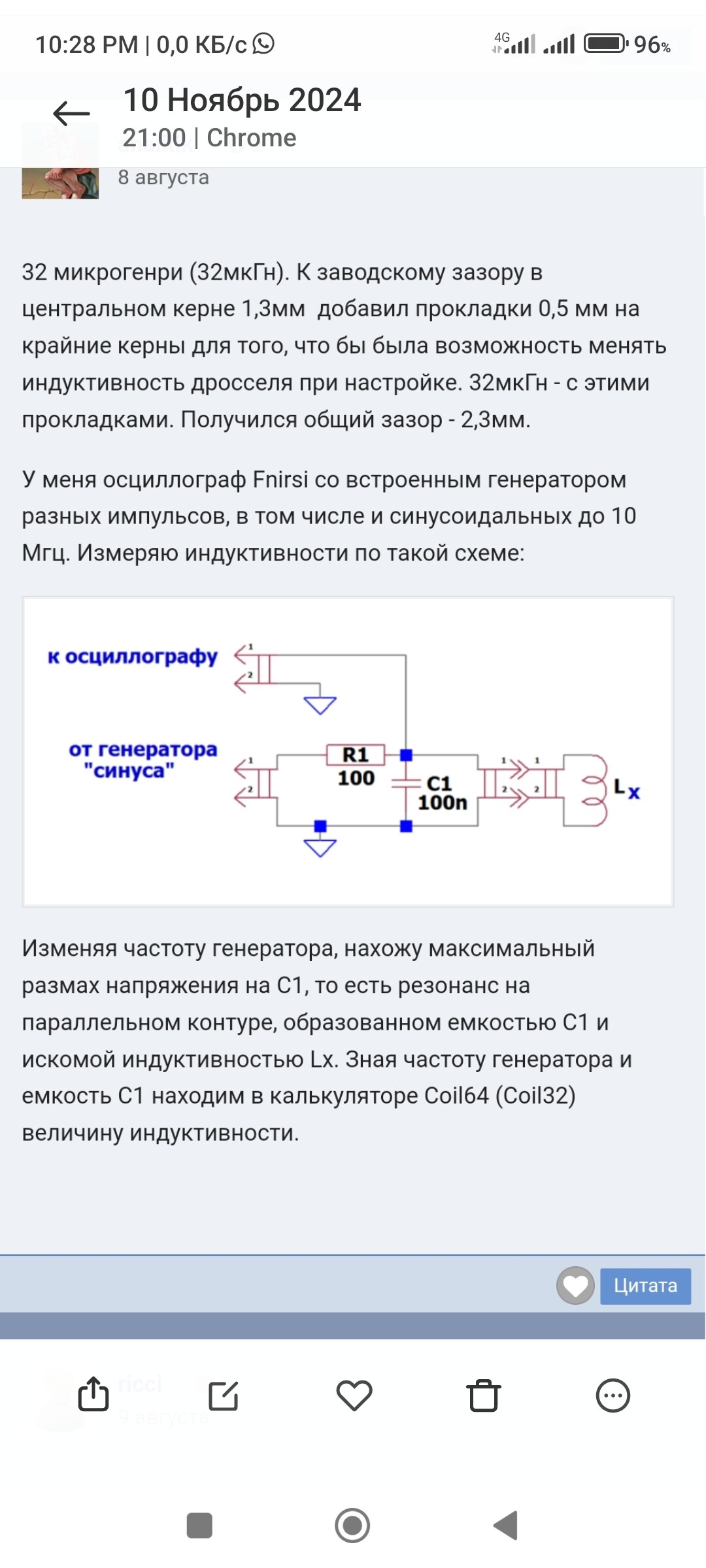

Если не трудно схему подключения контура покажите, частоту с самого дубликатора возму, второй щуп куда правильно поставить, буду отматывать и смотреть максимальный сигнал может получиться.
сделай вч часть по этой схеме, транзисторы можно заменить на S8050 и S8055
Здесь давал ссылку по настройке

будешь тянуть контур на резонанс нано точно спалишь, оставь как есть тогда уж
Я думал примерно так только меандр и конденсатор последовательно.
я же выше, где давал осциллограмму уже говорил, что для настройки паралельного контура достаточно одного канала осциллографа, логично было бы предположить, тоже самое и для последовательного, но строить по минимум напряжения, ан нет, тут нужны два канала и строить надо по совпадению фазы тока с фазой напряжения
