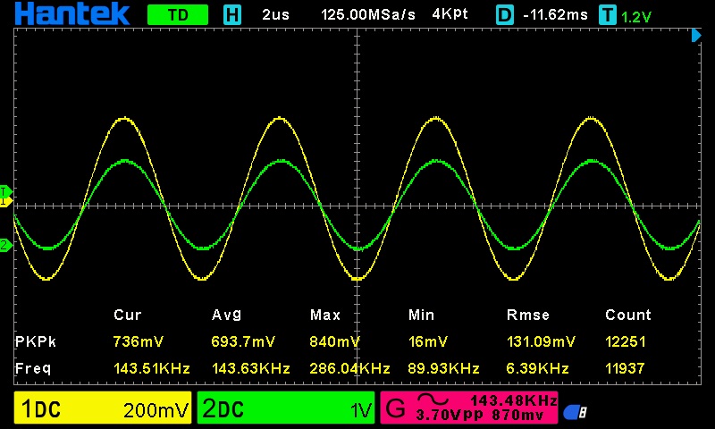

не будет, цепь R=22 ома C=2400, L=666мкгн, по L неточно, но это не важно, резонанс (напряжений) на 143.5кГц, входное напряжение 2 вольта, напряжение на резисторе 840 милливольт, получилось эквивалентное сопротивление 74 Ома, тогда ток в девасе будет 4х4.45/3.14/74=76.5 ма
PS в два раза по току это уже видимо не столь критично

уменьшил резистор до 1 Ома, взял другую катушку, с конденсатором 3300 резонирует на 126 килогерц, на резисторе 100 милливольт, ток 100ма выходит при входном 2 вольта
