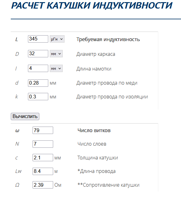

так, намотал катушку 50 витков 0.315 (диаметр провода без разницы) на болванке FLUX gel TT D=32мм, резонансная частота
получилась 210 килогерц, а вот ток на частоте 127 килогерц 34 миллиампера, осталось проверить с такими параметрами работать будет?
Конденсатор 4300 пф

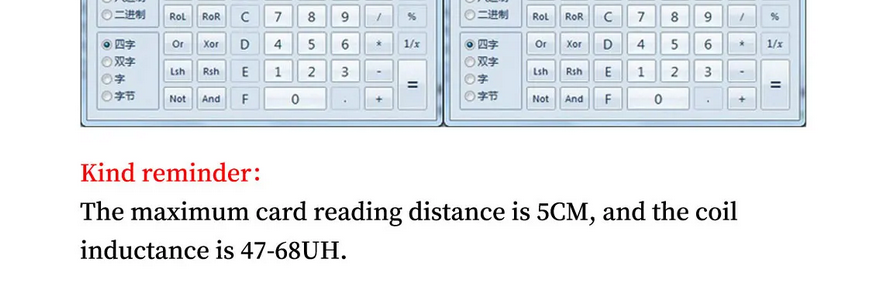

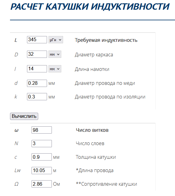

Что то запутался, беру каркас 32мм *14мм конденсатор 4,5н, провод 0,28 что есть в наличии сколько витков мотать под какую индуктивность 345мкГн или 666мкГн
авторское - 345, посмотрел готовые модули, на всех два транзистора в пушпуле, для одного модуля привели параметры катушки 47 - 68 микрогенри, тут сложно не быть дураком
