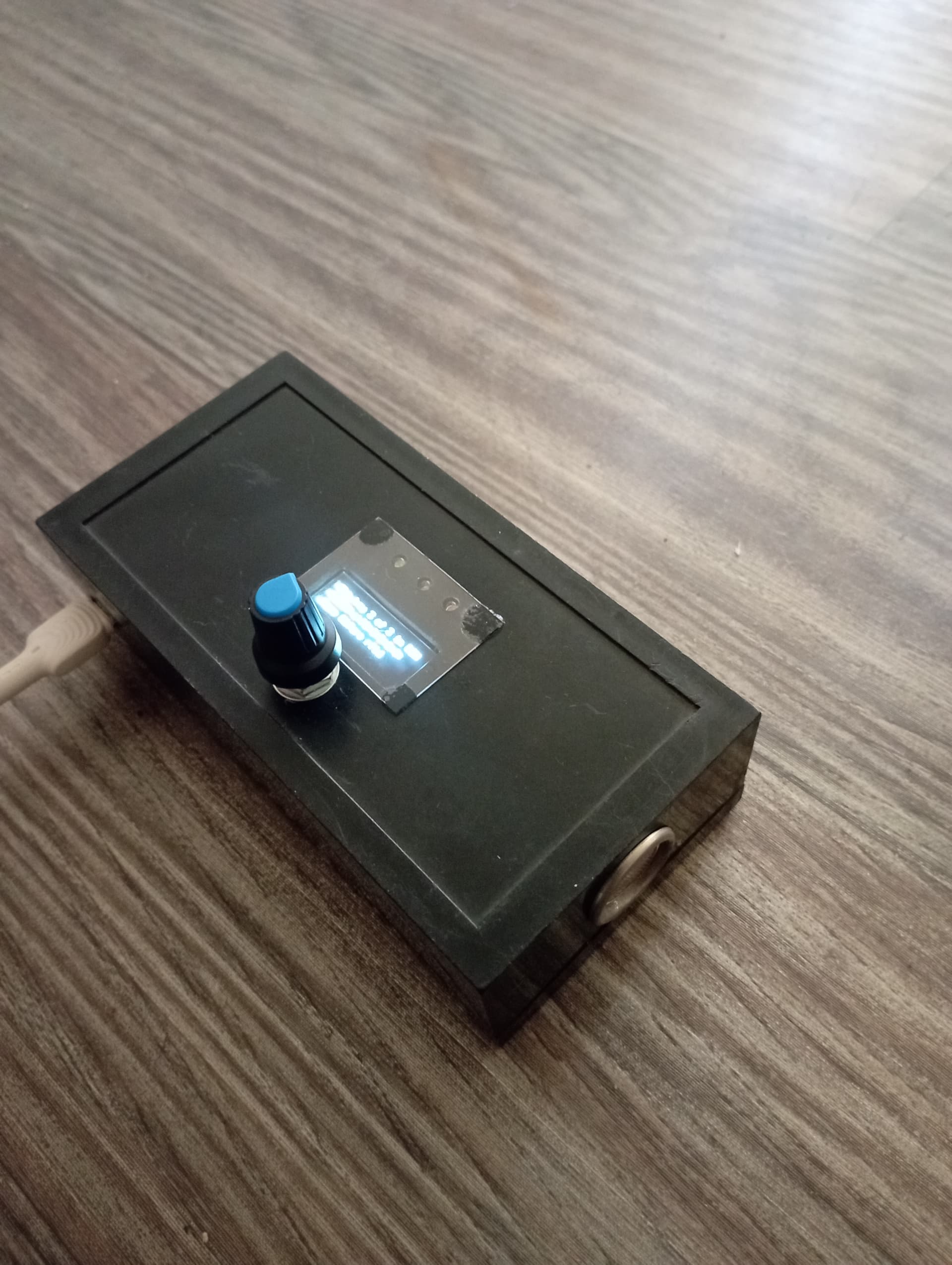

Дубликатор домофоных ключей
Вы же сами говорили что то про смещение, так вот не получается настроить без делителя, чтобы пин д6 на земле был. На дросселе стабильней работает. Катушку сделал толи провод толстый, нестабильно срабатывает и не на резонансе немного ниже.

У меня 2,4к стоит, один Dalas переписывал читать читает. На 125кг поставил 4,9н катушки что круглая что прямоугольная на 325мкгн нормально работает. С корпусом некогда было заморачиваться.

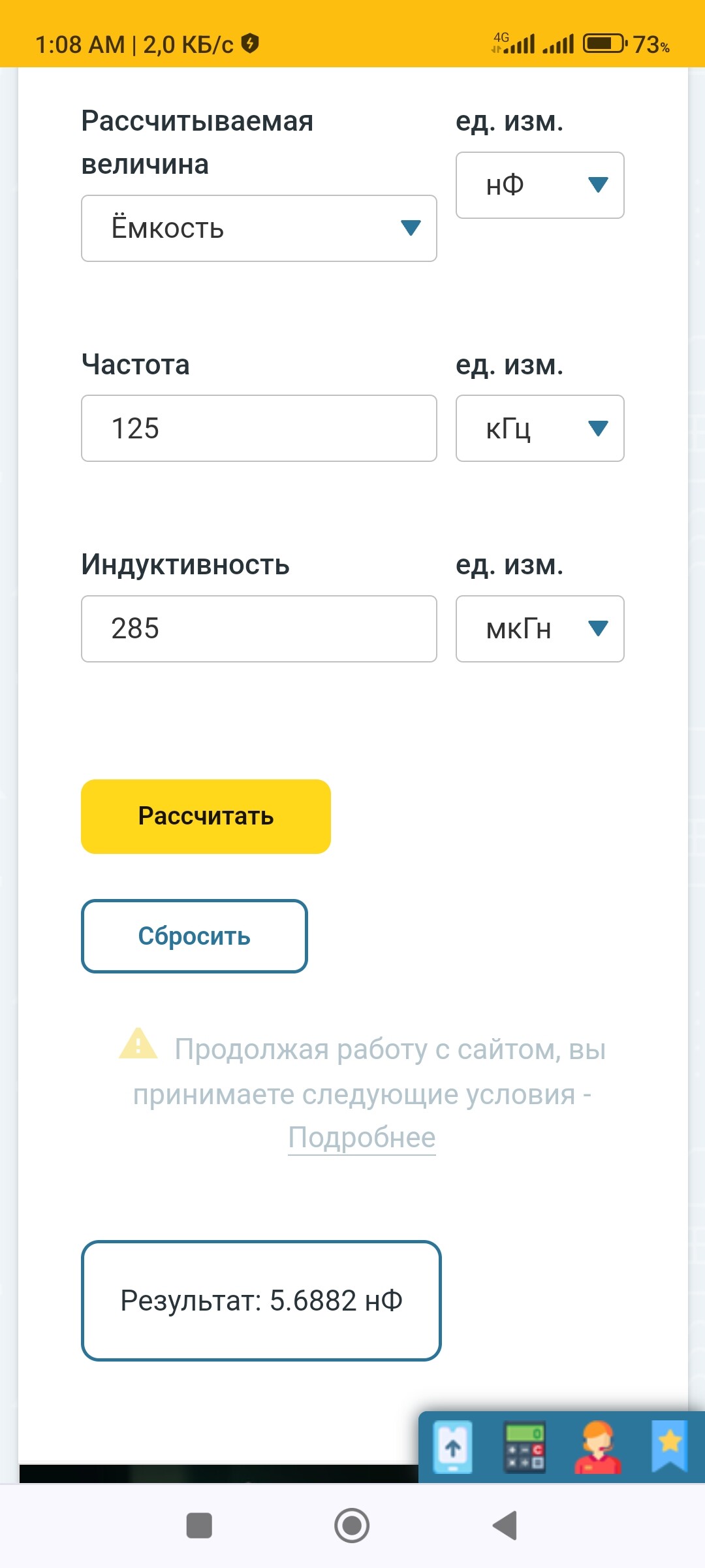

Добавил катушку 125 килогерц, для резонанса ёмкость увеличил до 6800, работает с расстояния 2 сантиметра,
выходная часть на двух транзисторах, далее нагрузка контур, остальные цепи не изменял, но подбирать не стал,
попробовал 120 витков и 60 витков - не работают, резонанс слишком далеко

Немного не понял 120вит и 60, а индуктивность какая? И на входе повторитель, потом после обвязки все равно на выходе ток уменьшиться же. Про ключи самоходы это наверно надо у местных почтальонах спрашивать или пожарниках, вообще на замках есть определенная комбинация кнопок и можно любой ключ прописать в замок, может конечно пароль запросит но он у обслуживающих мастеров.

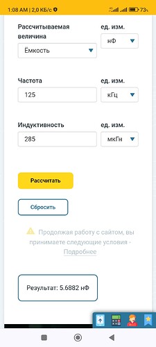

нет, 80 витков 285 микрогенри, конденсатор у меня в минусе, реально там где-то 5500 -5600
Так нормально считывает?
Или под твои конденсаторы немного витков не хватает 5-10витков если плохо считывает. Но это без транзисторов примерный расчёт.
