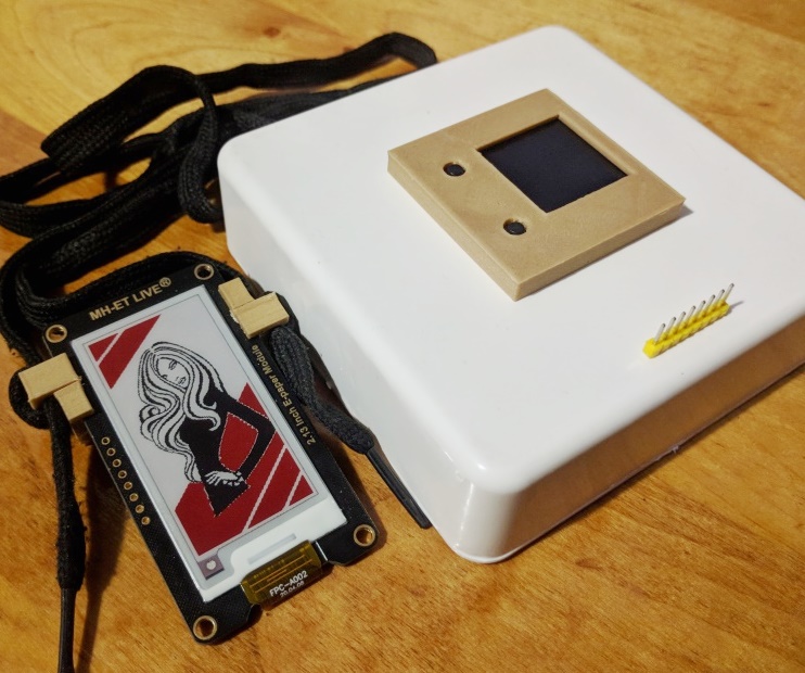

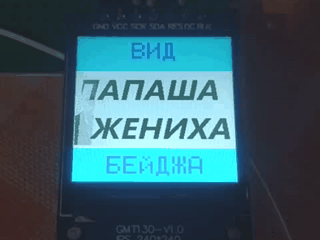

В общем такой концепт - в пику китайцам и буржуа. Как советская микросхема - 16 ножек и две ручки. ESP32 (УНО) примерно на 100 изображений бейджика, две кнопки (верхняя перебор картинок на встроенном экране, нижняя - загрузка на e-paper около 40 секунд).
на цветном принтере отпечатать получится бюджетней )))
Это если думать, что эквивалент бумажного бейджа. А если думать, что это суперский электронный значок, то ого-
го как бюджетней экранчик :slight_smile:
