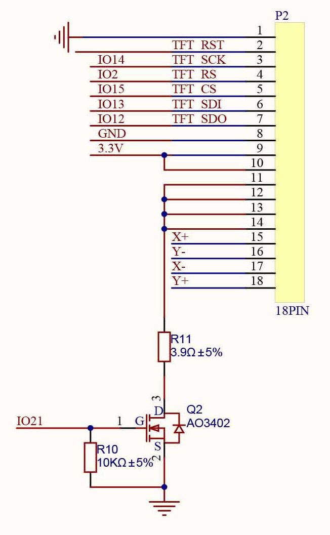

тут скачать среду для неё схема тут <----
Схема, ссылка не работает. Просто если знать все элементы по схеме можно своим набором библиотек действовать попробовать.

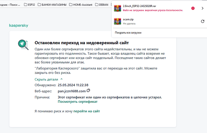

Ага, именно так, потом архив на 240 Мб предлагает… Дождусь сына на всякий случай :slight_smile:
В целом ясно, что это чуть более дорогой эквивалент двух модулей:
Ну схема соединений конечно нужна.
касперский вирусов в архиве не нашёл
а вот так попробуй
Скачал. Схемы всего три. И не ясно какой чип на экране?
Вообще конечно интересная манера кускового рисования схемы :slight_smile:

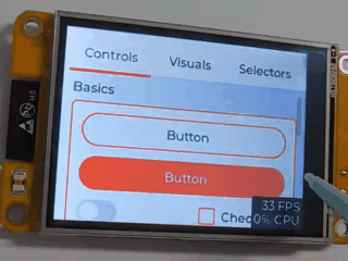

Хотя если смотреть ролик у продавца, то очень симпатично получается:
https://aliexpress.ru/item/1005004502250619.html?sku_id=12000029387813500&spm=a2g2w.productlist.search_results.6.66eb4def10fcns
Огрызок видео в гифке:
8CSSJvKixcazbQF7qFi_1100065561685_mp4_264_hd

// For ESP32 Dev board (only tested with GC9A01 display)
// The hardware SPI can be mapped to any pins
#define TFT_MOSI 13 // In some display driver board, it might be written as "SDA" and so on.
#define TFT_SCLK 14
#define TFT_CS   15  // Chip select control pin
#define TFT_DC   2  // Data Command control pin
#define TFT_RST  12  // Reset pin (could connect to Arduino RESET pin)
#define TFT_BL   21  // LED back-light
Не совсем совпадает. И не аппаратный SPI получается.
Аппаратный SPI может быть сопоставлен с любыми контактами, в ESP32 два SPI
Не заметил синее слева, а только фиолетовое справа :slight_smile:
Про сопоставление не понял как это может быть.
это в библиотеке lvgl - там как-то для меня всё сложно
С выводом rst не ясно - по схеме он в никуда соединён, по скетчу вместо MISO.
