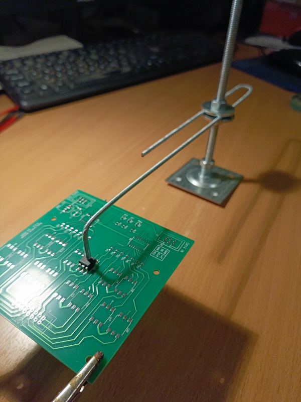

Фиксация СМД при пайке

Пойду на стройрынок, куплю моток проволоки для вязки арматуры и буду делать крючки как на первом фото.
Возвращаемся к исходному вопросу - кто-нибудь еще, кроме меня - крепит детали на плате при пайке, чтобы их не надо было придерживать рукой? Поделитесь опытом.

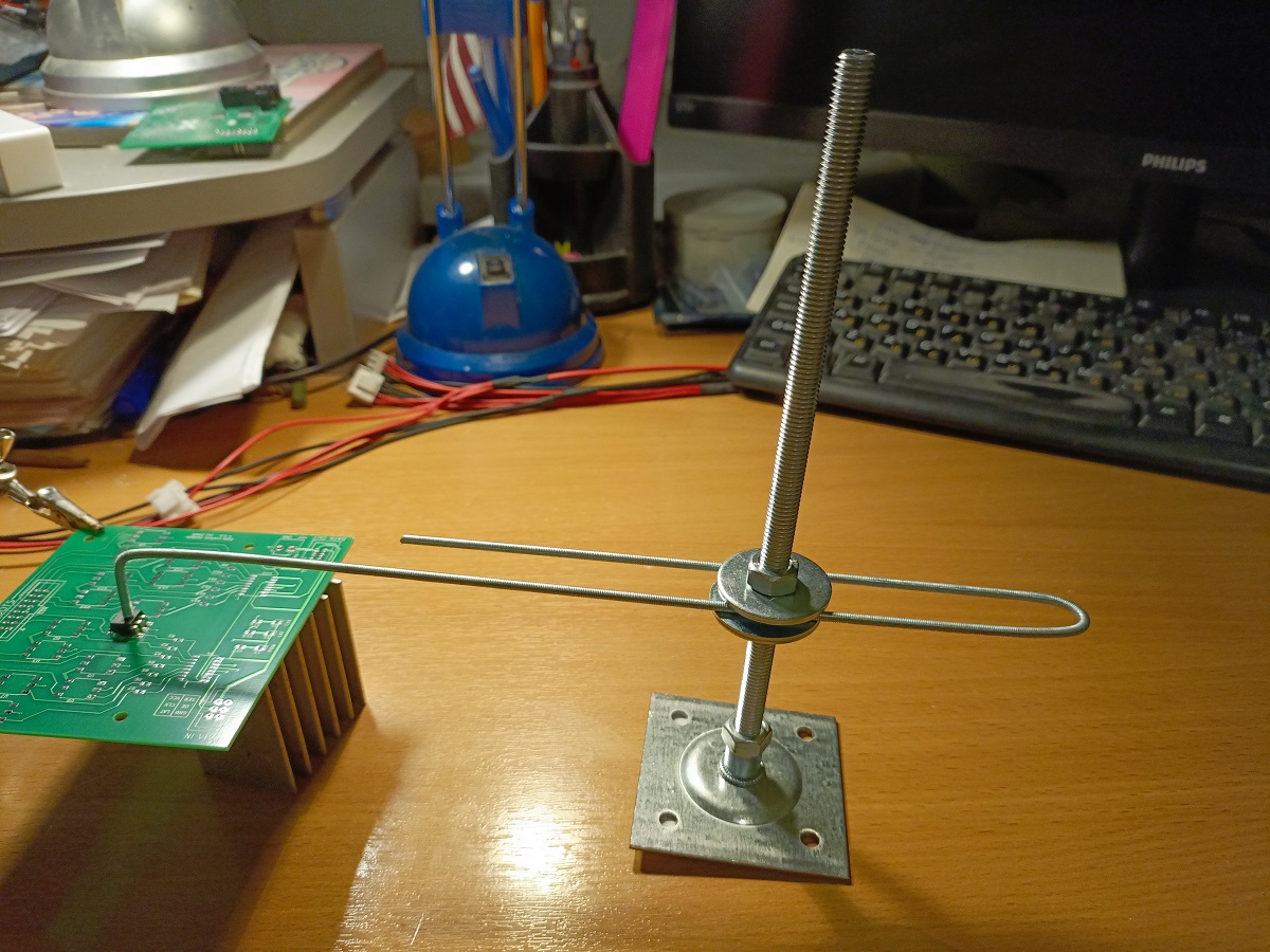

Заехал в хозмаг, купил проволоки, резьбовую стойку, опоры, буду колхозить упор
Значит, запекают деталями вниз.

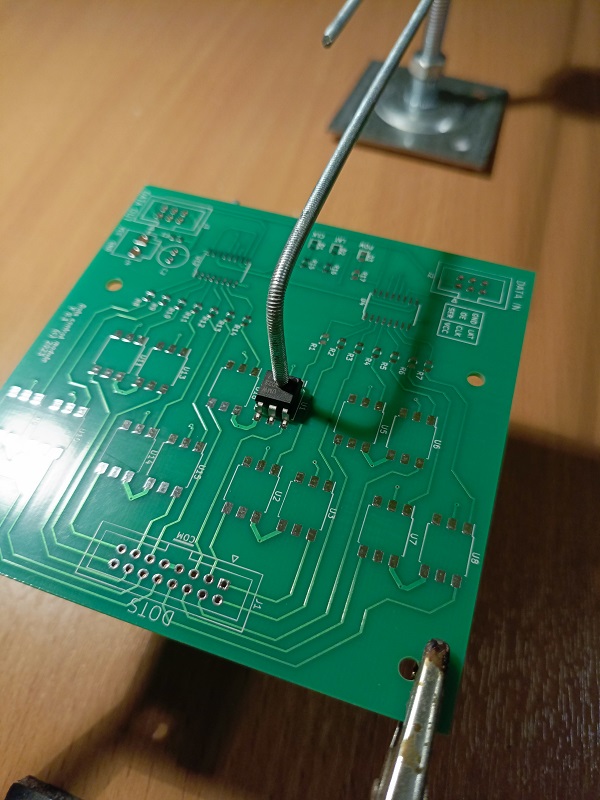

ну что, прототип готов.
Понятно, что еще есть что поправить - кончик крючка надо заточить, а нижнюю опору пришурупить к чему-нибудь тяжелому, но в целом оно даже сейчас уже неплохо.
А если на загнутый кончик крючка надеть иглу от инсулинового шприца - наверно можно будет прижимать самые мелкие детали, вроде того же пресловутого резистора 0805
И что приятно - всех деталей примерно на 150 рублей и работы 3 минуты.
Жесть какая))) Лютая!
готов выслушать критику и предложения :slight_smile:

Куда быстрее капнуть обильно кисточкой флюс на площадки, притопить сверху 0805 пинцетом или зубочисткой и принести капельку припоя прям на жале паяльника. Всего делов на 20 секуд

По-моему, оно даже красиво. И самое приятное, что рраз - и готово, не успел устать.
ВСЕМ
Не мешайте отдыхать :slight_smile: Если оно не пойдет - то тоже не жалко, сил и денег потрачено минимум.
Принимаю только советы по улучшению конструкции, а не критику идеи как таковой :))))
Что-то вроде прищепки сделать. Быстро “защемил”, быстро снял
