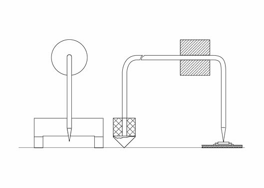

Фиксация СМД при пайке
вишь, это же новая вводная
все по классике …
не новая, в сообщении 29 я уже писал, что знаю про клей и не хочу его
Как по мне так исходный вариант почти идеальный, только оську вращения поднять примерно на высоту равную приблизительно длине загнутой части
это который в самом первом сообщении?
Да, в нем есть все " и лебединая шея и …"(с)
ну может еще сделаю, шпилька еще осталась, надо только железяку найти потяжельче
вполне возможно, у тебя приспособа уже есть, а у всех остальных видимо только в планах

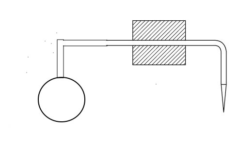

мой прожект
Перемещением груза регулировать силу?)))

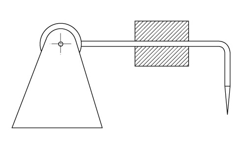

Нашел идеальный вариант
а как соединять две штанги между собой? - хотя если проволока медная, можно пайкой
Если что - можно кабель не только 2.5 взять, но и 4 и 6мм^2…

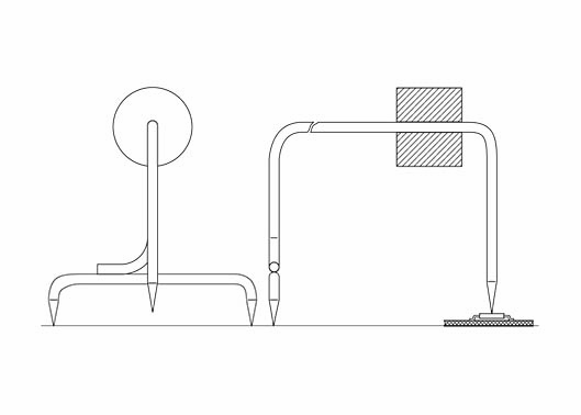

Можно подойти на СТО, жестянщики сварят или спаяют за очень незначительную сумму, можно нижнюю штангу сделать на принтере типа:
, можно из листового металла, суть в том что бы свм прижим не ездил во время прижимания
Тогда я бы добавил на три опоры наконечники из твёрдого силикона. Не скользит и температуры не боится.
