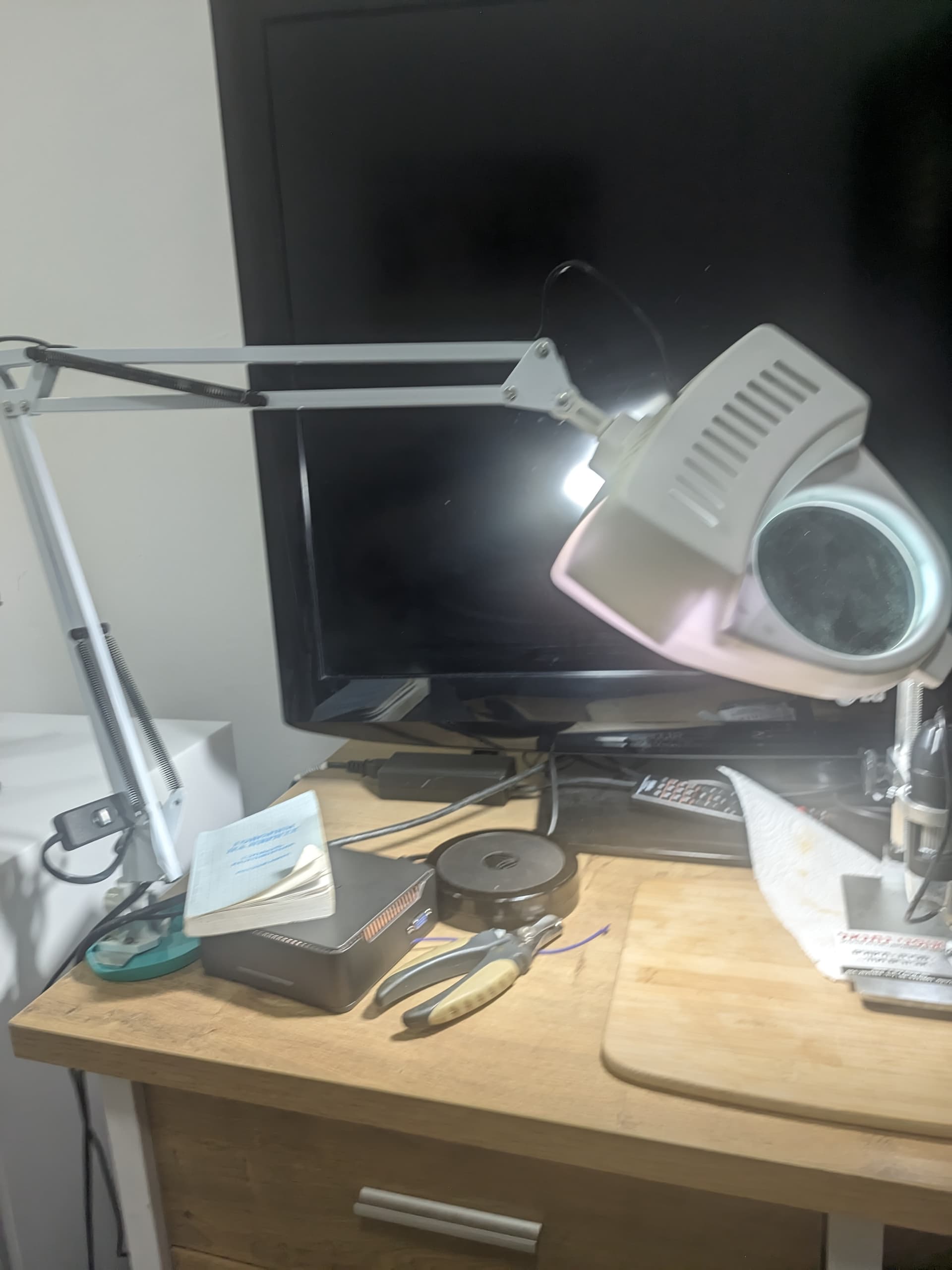

лампа вообще Анькина. Она у меня портной, но очень хороша лампа!

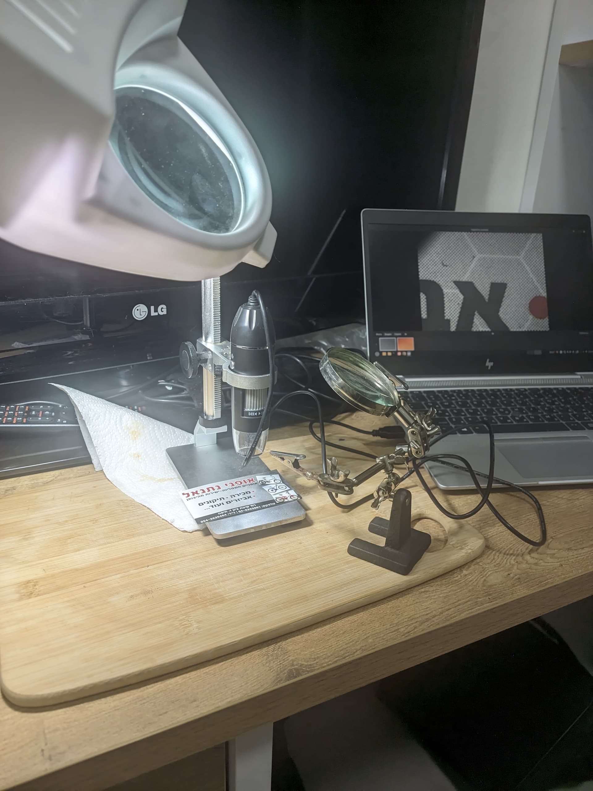

Микроскоп и третья рука обычные.
Сделал такое сам : пантограф - “держатель микрофона” из онлайн магаза, лупа такая, подсветку переделал - взял СИД из лупы из Ванпрайса за 70 руб, В общем доволен как слон :slight_smile:

С микроскопом паяешь? или просто для просмотра плат?
это не микроскоп, а игрушка монетки рассматривать, уж чего чего, а паять с ним точно не возможно.
Может и игрушка, но я с ним паяю всегда. Раньше был с экраном, примерно как Ркит ссылку дал. Но я всегда смотрю на большой экран компа и новый купил уже чистый USB.
