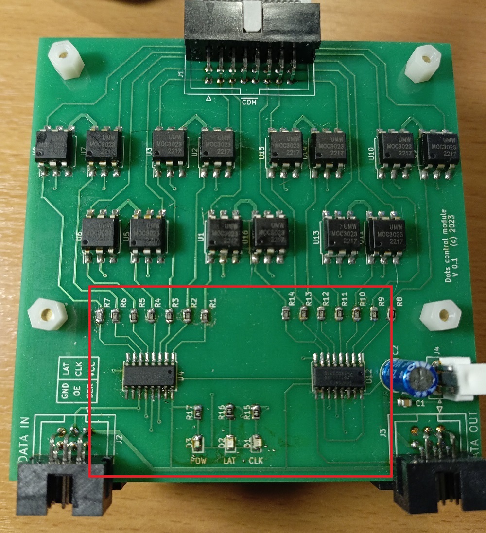

Теперь я СМД просто раскладываю на паяльной пасте по плате, даже не выравнивая - плату кладу на этот столик - и через 3-4 минуты все само выравнивается и припаивается, даже без фена.
Вот тут все что внутри рамки - припаяно за один раз на таком столе.
