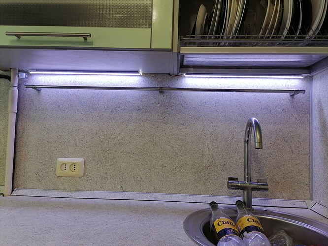

    ЗЫ. Сегодня на кухне прикрутил подсветку рабочей зоны на датчик движения + шим на две части светодиодной ленты. Код примитивный, на проект не тянет никак. На wiki в тему шим как бы уже и перебор.
