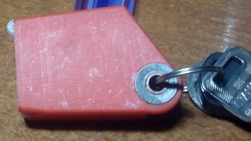

PETG, сопло 0.4, слой 0.12, пять лет уж по карманам валяется, ещё нигде не треснул :wink:

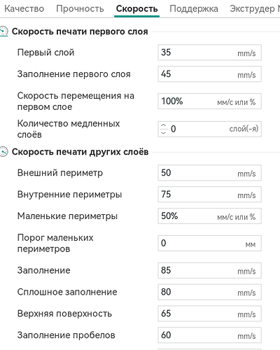

А какая скорость печати у вас используется для PETG?
Я как начинающий - особо сильно предустановленные параметры для разных пластиков не меняю (так как пока не разбираюсь), да и их (например, скоростей) много в слайсере ))
У меня под 0,12 такое в профиле …
Но … моему Мишке-пятому до вашего Авантюриста семь вёрст и всё лесом … :grinning_face:
Под 0,24 там немного повыше скорости. Приглянулись мне вот эти два слоя, так и печатаю. Для технички и 0,24 неплохо, мелочёвку каку – обычно 0,12 и печатаю.

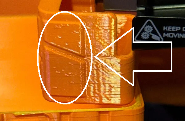

А вот такие “агрехи” от чего могут быть?
Как раз начальная стадия проявления влажного пластика, потом больше, потом попёрдывание :grinning_face: Но мож чаво спецефичное для PET-G
Спойлер
Смазать слегка направляющие, не задевать при этом ремни, снизить скорость печати.
Всё смазано (после распаковки), принтеру то 3 дня ))
Еще стоит проверить натяжение ремней - оно должно быть примерно одинаковое и не болтаться. Хотя у меня вначале нормально печатал и подстраивать пришлось через пару месяцев работы.

Наврятли дело в механике.
На HS PLA он печатает отлично. Проблемы бывают на PETG.
Электродуховка есть? :slightly_smiling_face:
Сушилку заказал )))
Но она приедет не скоро…
Про енто в курсе, не забудьте отписаться ибо отзывав там нету. Сушилка для овощей, микроволновка с конвекцией без СВЧ, хлебопечка :grinning_face:
Оффтоп: бл.. перестал шифт на клаве работать с отдельными буквами :face_with_raised_eyebrow:
Кстати, есть электропечка, которую брал для изготовления печатных плат (установить pid-регулятор REX-C100). Катушка филамента туда впритык влазит. Но печка самая дешевая, боюсь катушка сплавится нафик ))
Запустить в холостую, добавить кулер(если нет),померить температуру(50 норм). Главное убедится, что дело во влажности, а не в чём-то ещё (я то чего переживаю :grinning_face:) А потом уже спокойно ждать сушилку.
