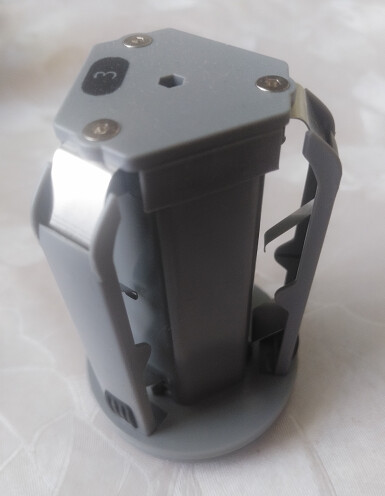

Сегодня приехали «щетины» для щётки сопла.
https://www.ozon.ru/product/shchetka-dlya-uborki-4643429041/
Распечатал ручку и вклеил в неё (ручка под 2 шт из 3х). Отлично получилось! :slight_smile:
А то я до этого сопло старой зубной щёткой «по быстрому» протирал )))
