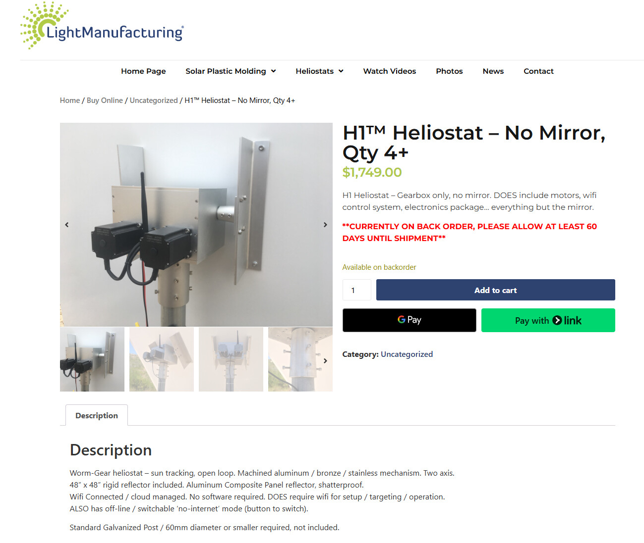

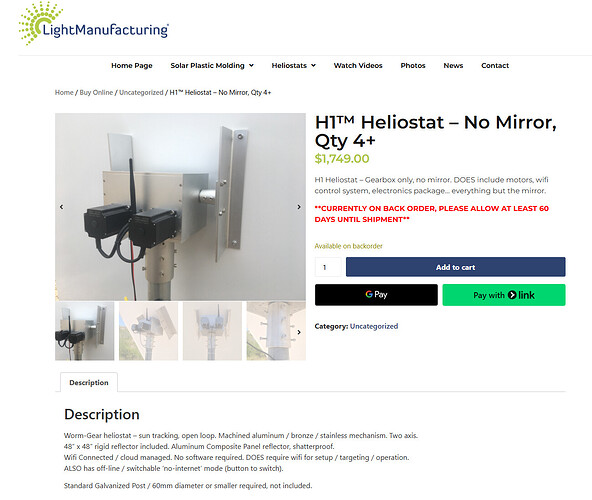

Нашел готовое решение. Долго делают, еще дольше везут. Цена вопроса 2500, зато солнце будет в окне. Жаль, что предстоящую зиму пропущу, но будет же следующая. Всем спасибо, здоровья и удачи!
тебя не насторожила ни грамма надпись cloud managed?
Ну ну, сколько потом будут сдирать в год, чтобы это работало
Взял бы стойку за пять, да купил скетч тыщ за 10, то хоть до ума довести можно )))
