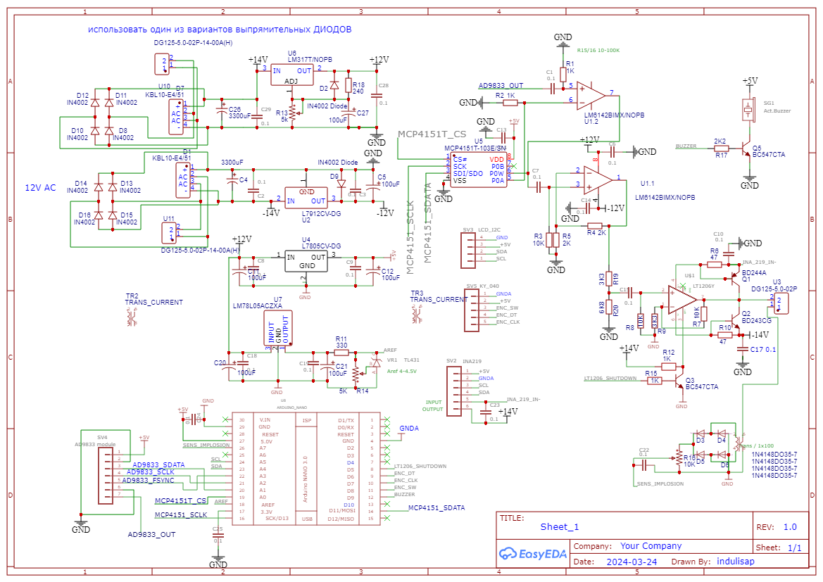

Первоисточник тут Ральф и Кларк, сейчас как раз пишу программу по первоисточнику, 350 строк за выходные, ориентировочно вся программа уложится в 10 тысяч строк, всё под ESP32
ЗЫ ты на осциллографе смотрел, соответствует тому, что заявляют?
на осциле всё один в один как было заявлено и показано автором.
а про то что не может быть,всё очень просто,какие то деревяшки с проволокой лечить,НЕ может быть!!!
я о Цеппере речь веду ежели что, с катушкой всё понятно, с гением Тесла спорить может только дурачёк )))
разговор шел про “новый режимы”, кот. были добавлены а.мишиным (точнее в согласовании/сотрудничестве), вы же про него спрашивали:
Так что, режим Цеппера будем вводить?
Конечно будем… Опишите конкретно как он будет работать?
думаю можно сделать два режима, один - подпрограммы по Хильде Кларк, другой подпрограммы по Райфу, данные по частотам у меня все есть
Можно пойти другим путём, создание банка опробированных подпрограмм, тогда их можно будет подгружать через сайт
Потихоньку продвигается работа в направлении добавления в генератор режима ZEPPER, на гитхабе проект живёт тут, если у кого-то будут мысли - присоединяйтесь
В ближайшее время будет опробован регулятор на микросхеме MCP41010, библиотечка под него уже написана но не опробована, из достоинств - возможно простое совмещение управления по шине SPI, разделить на совмещаемых устройствах надо только сигналы CS. По управляющим командам потенциометр не совместим с MCP4131,4151…
Для схемы на потенциометре XR добавил режим Цеппера, вход в режим по короткому нажатию кнопки энкодера, отображения на дисплей не делал, кому надо допишите, вывод в мониторе порта.
