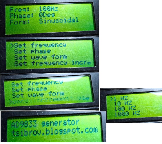

Можеш, ли помоч с программированием МЕНЮ.
Било бы здорово с помощю енкодера , выбирать нужную программу , из списка на дисплее
Для АРДУИНО есть работающая программа к АД9833 , где выбирают разные режыми работы, из дисплея.
Какую структуру меню вы имеете в виду для этого проекта?
Есть ли какие-то конкретные опции или режимы, которые вы хотите включить в меню? Например, открывается с калибровки, а затем меню для 1. анализа/диагностики, 2. прямой трансляции, 3. xx режимов или … что-то другое?
предложение
What kind of menu structure do you have in mind for the project?
Are there specific options or modes you want to include in the menu? For example, opens with calibration, and then is a menu for 1. analysis/diagnosis, 2. direct broadcast, 3. xx modes, or … something else? zie voorstel.
На данныи момент 3 групи выбора с подгрупами в каждои из них.
Сеичас : включая питание ,поворотом енкодера можно выбрать время експозиций , для катушки Мишина.
Послье короткого нажатия кнопки енкодера можно ,повротом изменить U% на катушку.
А дльинним удержанием кнопки заидты в режим ЗЕППЕР.
Вето время на дисплее стоит часыки.
Ещо надо будет както задеиствовать дыагностику.
По етому было бы здорово увыдеть с перва, при подачи питания , меню управления устроиством.
ВЫ ЭТО ИМЕЕТЕ В ВИДУ?
предложение 2
menu voorstel 2
дианостику диагностики делают по фантомномной заглушке формирующей контрольные точки обычно
Непонял ответа .
Я сам некогда неумел составлять программы.
Но уже прыспособылся ин загрузыть в устроиство.
Могу и поменять некоторие строчки, согласно вашым указаниям.
Как только выберус домои смогу нарисовать
Графыческий план, относытелно отобряжаемои информаций в меню.
Ещо предложение.
Чтобы можно было TFT дысплеи развернуть горизонтально.тогда он лучше поместытся в переднеи панели моего любымого корпуса
Рядом с енкодером.
И буквы в меню можно будет выбрать по больше.
Часики, надеюсь, можно развернуть на 90 градусов.
Часики могли появытся на дысплее только при команде" начало цикла" процедури. Где применяется отщот времени

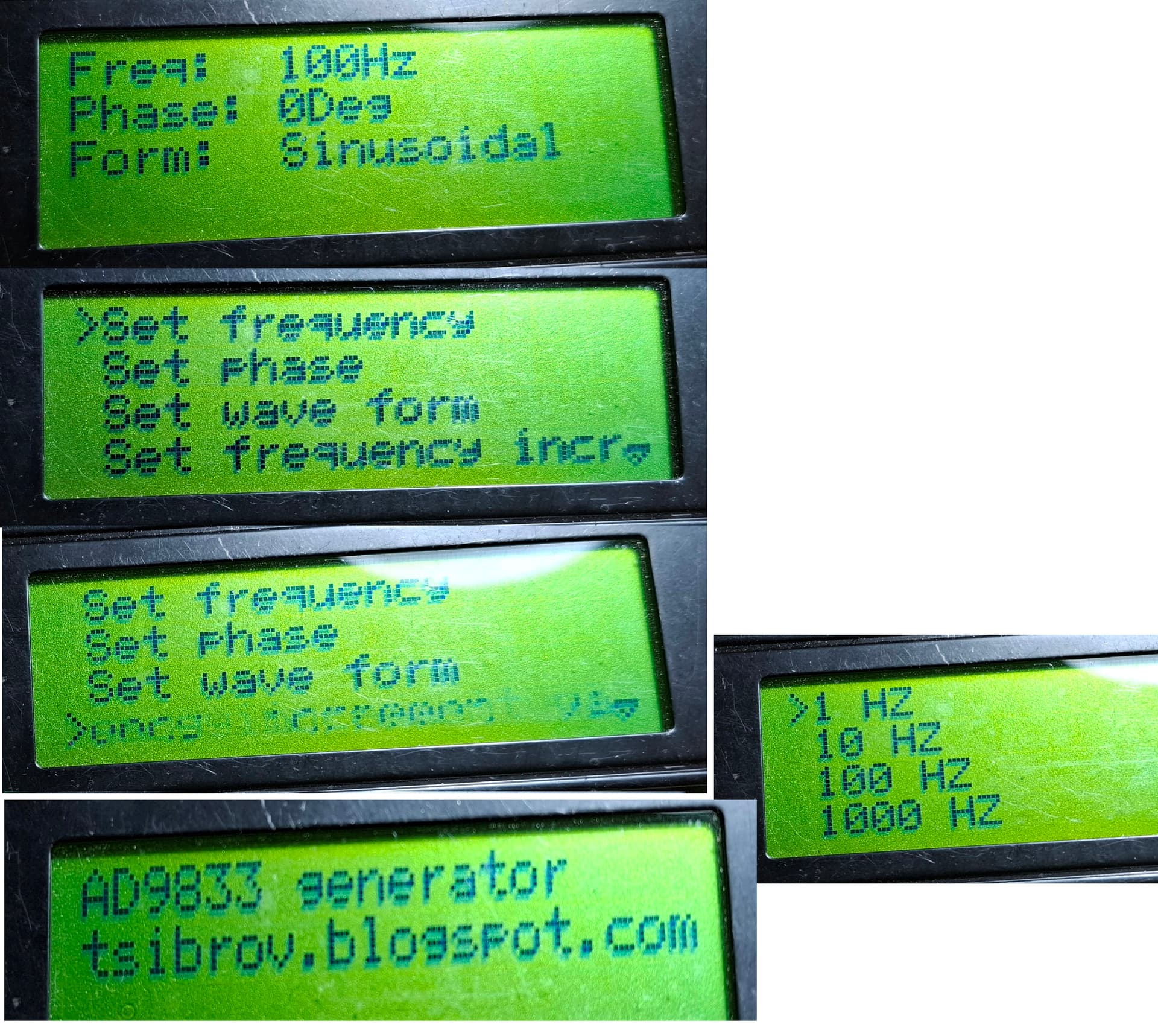

ЭТО БЫЛ КОД ГЕНЕРАТОРА AD9833 С МЕНЮ СОДЕРЖИМОГО, УПРАВЛЯЕМЫМ ЭНКОДЕРОМ.
МНЕ ХОТЕЛОСЬ ВИДЕТЬ ЧТО-ТО ПОХОЖОЕ ДЛЯ УПРАВЛЕНИЯ НАШИМИ УСТРОЙСТВОМ.

              if (ScrollTime < millis())
                ScrollPos++;
                if (ScrollPos == S.length() - CaptionMaxLength)
                  ScrollTime = millis() + ScrollDelay * 2; // Небольшая задержка когда вывели все название
                else if (ScrollPos > S.length() - CaptionMaxLength)
                  ScrollPos = 0;
                  ScrollTime = millis() + ScrollDelay * 5; // Задержка перед началом прокрутки
                  ScrollTime = millis() + ScrollDelay;
                lcd.setCursor(1, CursorPos);
                lcd.print(Blank);
                lcd.print(S.substring(ScrollPos, ScrollPos + CaptionMaxLength));
          LCDBacklight();
  } while (1);
  pinMode(pin_CLK, INPUT);
  pinMode(pin_DT,  INPUT);
  pinMode(pin_Btn, INPUT_PULLUP);
  SPI.begin();
  lcd.init();
  lcd.backlight();
  CaptionMaxLength = cols - 1;
  Blank = (char*) malloc(cols * sizeof(char));
  for (byte i = 0; i < CaptionMaxLength; i++)
    Blank[i] = ' ';
  if (ShowScrollBar) {
    CaptionMaxLength--;
    lcd.createChar(0, ScrollUp);
    lcd.createChar(1, ScrollDown);
  Blank[CaptionMaxLength] = 0;
  FreqStep = 1;
  WaveForm = wfSin;
  WriteAD9833(bCntrl_reg | bReset | bB28);
  SetFrequency(100); // Установим частоту 100Гц
  SetPhase(0); // Сдвиг по фазе 0
  WriteAD9833(bCntrl_reg | bB28); // Снимаем Reset
  LCDRepaint(); // Выведем текущие параметры на дисплей
  LCDBacklight(1); // Включаем подвсветку
  unsigned long F;
  // В цикле опрашиваем энкодер
  switch (GetEncoderState()) {
    case eNone: { // При бездействии отключаем подсветку по таймауту
        LCDBacklight();
        return;
    case eLeft: { // Уменьшить частоту
        LCDBacklight(1); // Включаем подсветку
        if (Freq == 1) return; // Меньше уже некуда
        if (Freq > FreqStep)
          SetFrequency(Freq - FreqStep);
          SetFrequency(1);
    case eRight: { // Увеличить частоту
        if (Freq == 12500000) return; // Больше уже некуда
        if (Freq + FreqStep <= 12500000)
          SetFrequency(Freq + FreqStep);
          SetFrequency(12500000);
    case eButton: { // При нажатии на кнопку показываем меню
        switch (DrawMenu(mkRoot)) { // Показываем меню и анализируем выбранный пункт
          case mkSetFreq: { // Установить новое значение частоты
              F = InputFreq(); // Запрашиваем новое значение
              while ((F > 12500000) or (F < 1)) {
                // Частота должна быть в диапазоне 1...12500000Гц
                lcd.clear();
                lcd.print("Frequency should be");
                lcd.setCursor(0, 1);
                lcd.print("between 1Hz and");
                lcd.setCursor(0, 2);
                lcd.print("12.5Mhz");
                while (GetEncoderState() == eNone);
                F = InputFreq(); // Предлагаем ввести частоту повторно
              if (F != Freq)
                SetFrequency(F); // Устанавливаем новое значение частоты
          case mkSetPhase:   { // Установить фазу
              SetPhase(InputPhase());
          case mkSin:        { // Изменить форму сигнала на синусоидальную
              SetForm(wfSin);
          case mkTri:        { // ... треугольную
              SetForm(wfTri);
          case mkSquare:     { // ... прямоугольную
              SetForm(wfSqr);
          case mkSquareDiv2: { // ... прямоугольную с делителем на 2
              SetForm(wfSqr2);
          case mkInc1:    {    // Установить приращение частоты 1Гц
              FreqStep = 1;
          case mkInc10:   {
              FreqStep = 10;  // 10Гц
          case mkInc100:  {
              FreqStep = 100; // 100Гц
          case mkInc1000: {
              FreqStep = 1000;// 1000Гц
          case mkAbout: {
              lcd.clear();
              lcd.print("AD9833 generator");
              lcd.print("tsibrov.blogspot.com");
              while (GetEncoderState() == eNone){
                LCDBacklight();
              LCDBacklight(1);
        // После выхода из меню перерисовываем главный экран
        LCDRepaint();
        return;
  // Обновить значение частоты
  lcd.setCursor(0, 0);
  lcd.print(Blank);
  lcd.print("Freq:  ");
  lcd.print(Freq);
  lcd.print("Hz");
// ******************** Вывод информации на дисплей ********************
void LCDRepaint() {
  lcd.clear();
