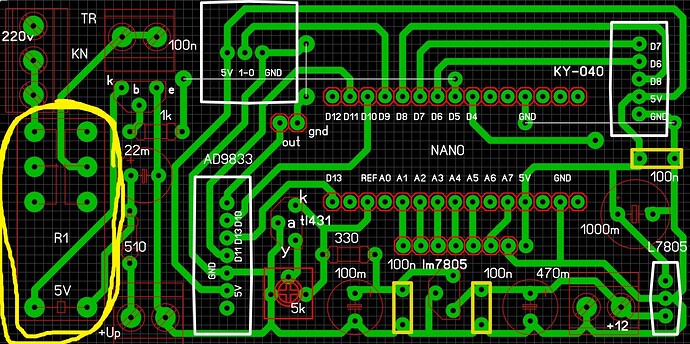

Генератор для катушки "Мишина"

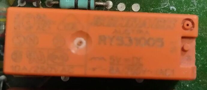

Ещё пара вопросов. Какое реле стоит? и какой диодный мост лучше поставить?
зуммер,первый вариант,в описании написано при подаче О,у меня такой установлен.
диодный мост ставил,средний вариант,на 1А,а ваще не принципиально,какой влезет.
я использовал реле с одной группой контактов.
Почему для проекта была выбрана ina219, а не ina226? Есть какая-то принципиальная разница, или просто была под рукой?
проект старый, ina219 кочует оттуда, есть версия вообще без неё
Как я понял катушка на самом деле, не катушка, а антена смотанная в катушку, как у неë дела обстоят с радиоконтролем, не постучат в двери за создание помех на частоте 300кГц, а то я уже заказал на алике радиодетали для еë изготовления?
это жеж закрытый колебательный контур, а не открытый…
Не постучат, современные преобразовательные БП так гадят от десятков килогерц до 30 мегагерц, что твоя катушка - детский лепет
Подскажите С2 на какое напряжение рассчитан, выбросов нет?
ты поаккуратнее, ща такая волна может подняться)
У меня есть тантал на 6V 100uF, хочу его проставить, вот и спрашиваю.
поставь,от выбросов керамика спасает.
