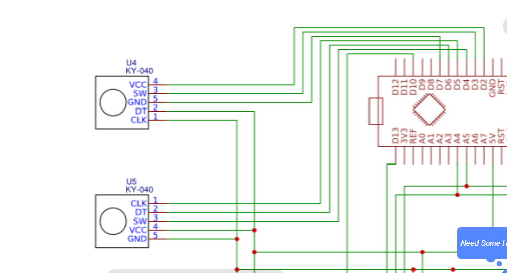

Как работать с KY-040?
#define ENCODER_CLK 2
#define ENCODER_DT A1
#define ENCODER_SW 4
Пин A1 назначен (#define ENCODER_DT A1) для DT что бы посмотреть, напряжение.
Serial.print(digitalRead(ENCODER_CLK));
Serial.print(":");
Serial.print(analogRead(ENCODER_DT));
Serial.print(":");
Serial.println(digitalRead(ENCODER_DT));

Собрано по данной схеме: Ad_9833 - Platform for creating and sharing projects - OSHWLab
Пробовал на двух, оба ведут себя аналогично.
это нормально для энкодера , работать будет, а вот схема у тебя полная хрень, U4 отзеркаль по вертикали

Спасибо, попробую.
U4 я не поставил, оставил один U5, решил переключать режимы буду нажатиями, одно нажатие на энкодер, двойное нажатие и т. д.
ты всё таки его переверни, а то не в те пины питание подаёшь
Спасибо, я знаю, это из Вашего первого поста.

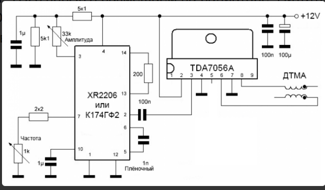

Не получается заставить работать микросхему TDA7056, купил её в чип дипе.
Подключил её следующим образом (GND общий со схемой):
2 +5V
3 IN+
4 GND
6 OUT+
7 GND
8 OUT−
Отдельное питание от аккумулятора 7V, подавал на TDA7056 разную частоту от 100 Гц до 7кГц, ставил разные конденсаторы между AD9833 пином OUT и пином IN+ TDA7056, даже соединял эти пины напрямую, один фиг, на выходе нет сигнала.
Попробовал для вас проверить. Всё работает без проблем. Катушка проверочная со светодиодами на расстоянии 20 см светятся на частоте 300 кГц.
+5 вольт мало, надо хотя бы +9
В даташите от 4.5В должна работать, да и я 7 вольт подавал.
Думаю у меня сама TDA7056 неисправная
ищи с буквой B
в самом начале темы писал,покупал несколько штук,в разных местах,с разными буквами,так и не повезло что бы заработала хорошо.
хотя удовольствие это было не из дешёвых,щас не знаю сколько микра стоит.
