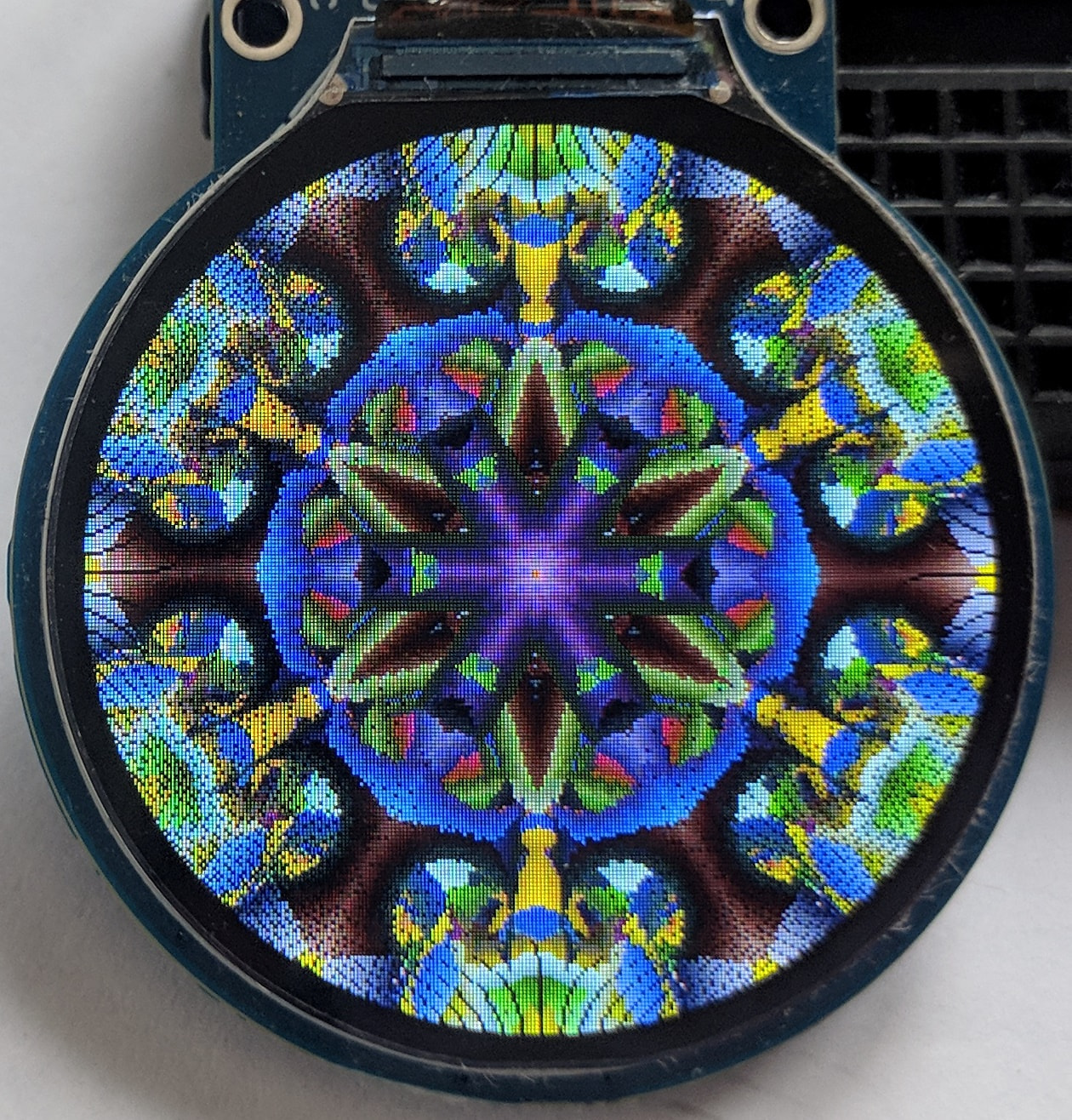

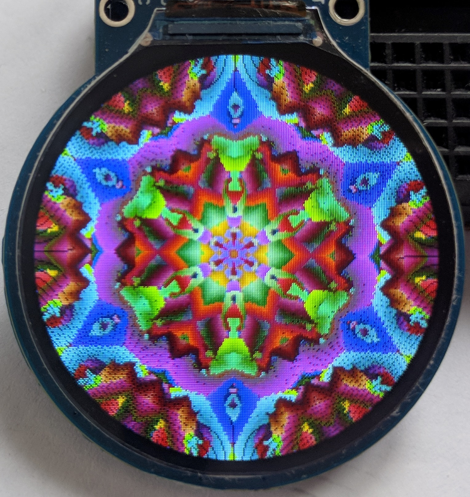

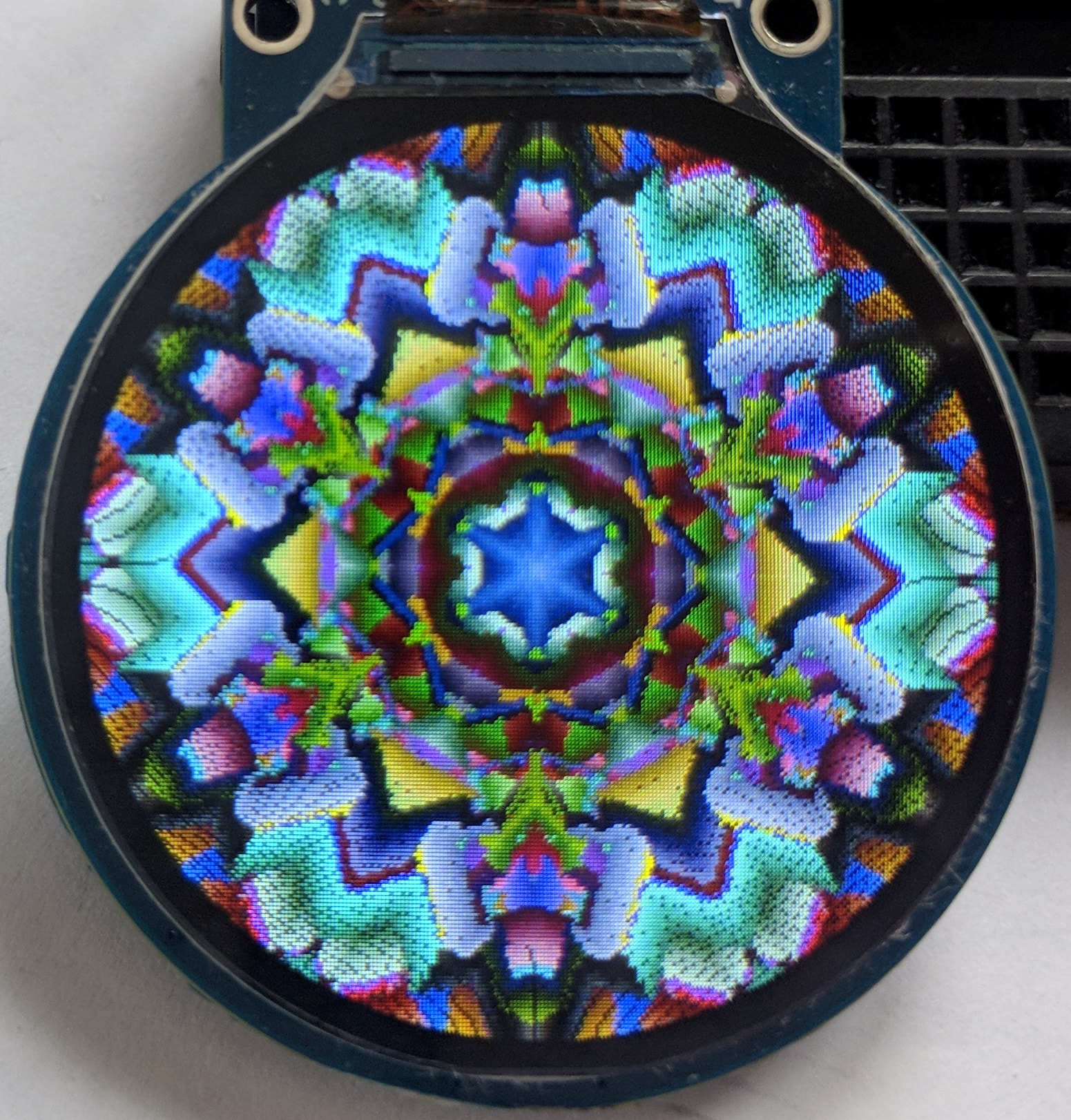

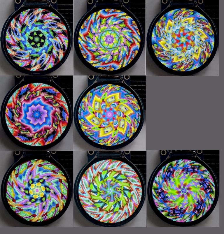

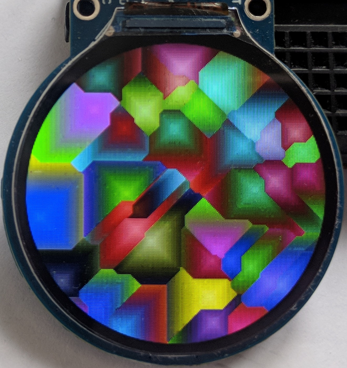

Добавил градиента в локусы
В узоре появляется “остекление”-витражность
если я ищу то чего не понимаю, и не могу подкорректировать ии
В текущем коде точки генерируются функцией ran_Sait(3):
if (variant == 1 || variant == 3) {
  points[i].x = random(CENTER_X, CENTER_X + 120); // x от 120 до 240
  points[i].y = random(CENTER_Y, CENTER_Y + 60);  // y от 120 до 180
максимум что я могу получить

как писал ранее, что бы использовать ии, надо понимать что ты делаешь))) это скорее инструмент для быстрой печати, но иногда он справляется и сам!
Кажется ИИ правильно уловил суть. Единственное, что он должен был спросить - а где брать
tft.readPixel(x, y); :slight_smile:
…Вот как догадаешься так и всё станет на свои места…так ИИ и передай.
…вообще не торопись, решение обратной задачи это лишь первый шаг.
я не знаю справится ли он он в этот раз, но как минимуму может получится генератор треков, а то он кажется думает что это одна и таже задача)))

Добавил спиральность в узор.
#include <Adafruit_GFX.h>
#include <Adafruit_GC9A01A.h>
#include <SPI.h>
#define TFT_DC 17
#define TFT_CS 16
  SCL   --> 18 (SCK)
  SDA   --> 23 (MOSI)
  RST   --> EN
Adafruit_GC9A01A tft(TFT_CS, TFT_DC);
// Константы координат смещения центра
const int CENTER_X = 120;
const int CENTER_Y = 120;
const float Z = 300.0; //от 100.0 до 1000.0 регулировка качества отрисовки пикселей с пропусками и без них
struct Point {
  float x, y;
  int R, G, B;
const int NUM_POINTS = 12; // Количество точек для диаграммы Вороного
Point points[NUM_POINTS];
long Y = 0; //
  // Инициализация генератора случайных чисел
  randomSeed(analogRead(32));
  tft.begin();
  tft.fillScreen(GC9A01A_BLACK);
  // tft.cp437(true);
  tft.setRotation(2);
  ran_Sait(3);
  if (millis() - Y > 90000ul) {//новый цикл роста узоров по условию каждые 90 секунд
    Y = millis();
  for (byte v = 1; v < 4; v++) {
    draw_RisSektor(v);
    delay(500);
//функция вычисления метрики (как вариант расстояния между двумя точками)
float dist(float x1, float y1, float x2, float y2, byte m) {
  if (m == 1) {
    return sqrt(pow(x1 - x2, 2) + pow(y1 - y2, 2)); //Евклидова метрика
  if (m == 2) {
    return (abs(x1 - x2) + abs(y2 - y1)); //Манхэттенская метрика
  if (m == 3) {
    return max(abs(x1 - x2), abs(y1 - y2)); // авторская метрика №1
// функция генерации точек (сайтов)для локусов диаграммы Вороного
void ran_Sait(byte variant) {
  for (int i = 0; i < NUM_POINTS; i++) {
      points[i].x = random(CENTER_X, CENTER_X + 120 );
    if (variant == 2 || variant == 3) {
      // points[i].color = tft.color565(random(256), random(256), random(256));
      points[i].R = random(256); points[i].G = random(256); points[i].B = random(256);
//функция вывода 12 отсимметриченных секторов узора по базовому сектору картинки
void draw_RisSektor(byte variant) {
  for (float f1 = 0.0; f1 <= PI / 6.0; f1 += PI / Z) {//перебор всех точек сектора
    for (int r1 = 0; r1 <= 120 ; r1 += 1) {
      int x = CENTER_X + cos(f1) * r1;
      int y = CENTER_Y + sin(f1) * r1;
      int closestPoint = 0;
      float minDist = dist(x, y, points[0].x, points[0].y, variant );
      for (int i = 1; i < NUM_POINTS; i++) {//определение точки-сайта ближайшей к перебираемой точке
        float d = dist(x, y, points[i].x, points[i].y, variant );
        if (d < minDist) {
          minDist = d;
          closestPoint = i;
      for (float i = 0.01; i <= 2 * PI; i += PI / 3.0) {// отрисовка точек-клонов перебираемой точки
        if (minDist > 15) {//условие роста степени заполнения элементов узора
          float df = (1.2 * r1) / 120;//завихрение узора в спираль
          int x1 = CENTER_X + cos(f1 + i + df) * r1;
          int y1 = CENTER_Y + sin(f1 + i + df) * r1;
          tft.drawPixel(x1, y1,  tft.color565(abs(points[closestPoint].R - 10 * minDist), abs(points[closestPoint].G - 10 * minDist), abs(points[closestPoint].B - 10 * minDist)));
          int x2 = CENTER_X + cos(2 * PI - f1 + i + df) * r1;
          int y2 = CENTER_Y + sin(2 * PI - f1 + i + df) * r1;
          tft.drawPixel(x2, y2, tft.color565(abs(points[closestPoint].R - 10 * minDist), abs(points[closestPoint].G - 10 * minDist), abs(points[closestPoint].B - 10 * minDist)));
  ran_Sait(3);//новая генерация точек-сайтов

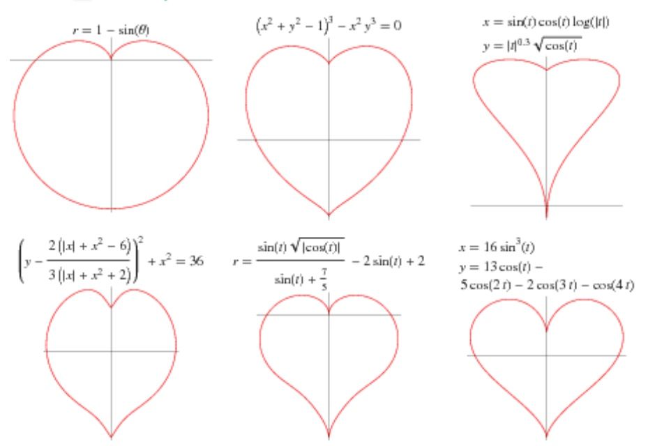

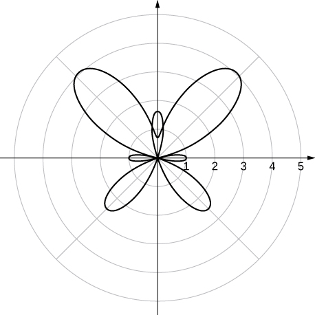

Хотя идей для узоров на круглом дисплее полно - бабочки, сердечки, отрезки.
