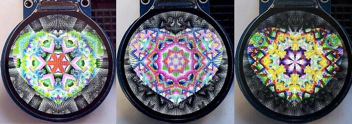

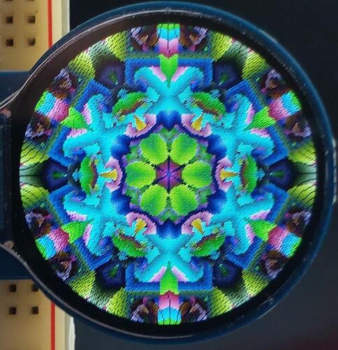

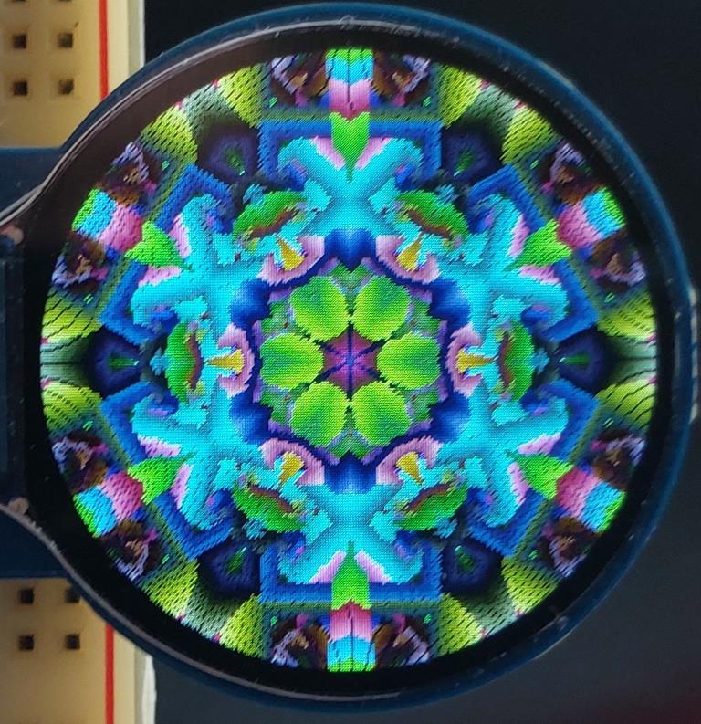

Да, совместить 4 матрицы светодиодов и применить секторный подход. Что-то между:
Усложняем узор до грустного.
Спойлер

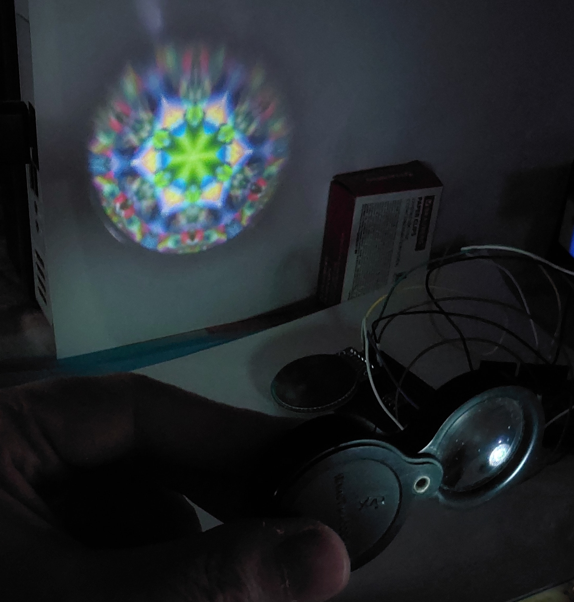

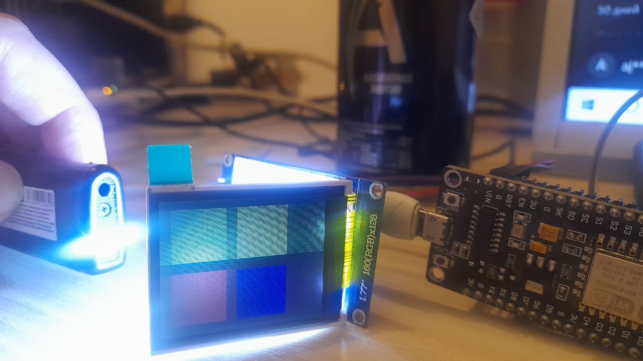

https://roboshop.spb.ru/display/tft-displei/1-8-tft-display вот этот примерно, аккуратно отогнул, и просто свечу фонариком на дисплей)))
и вроде ярко… лупу найти не могу…))) наверное будет нормально работать как проектор…

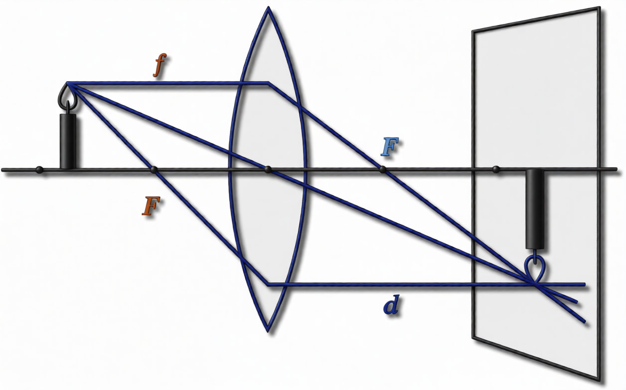

Линзу. Лупа это режим для линзы :slight_smile: когда увеличивает и даёт мнимое изображение, а тут будет реальное на экране.
Пойду куплю помощнее.

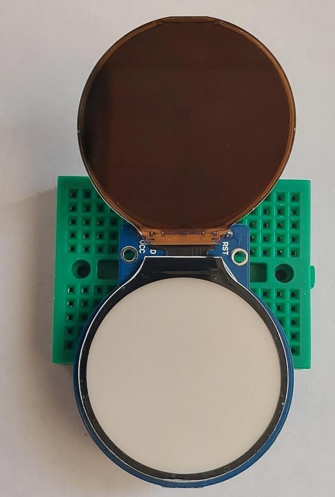

Вот, тоже отогнул.
лучший вариант наверное ргб лента… только у меня она как то неравномерно светила…
Мне кажется фонарь с одним мощным светодиодом, линзой для регулировки диаметра конуса света, его подбираем по размеру дисплея.

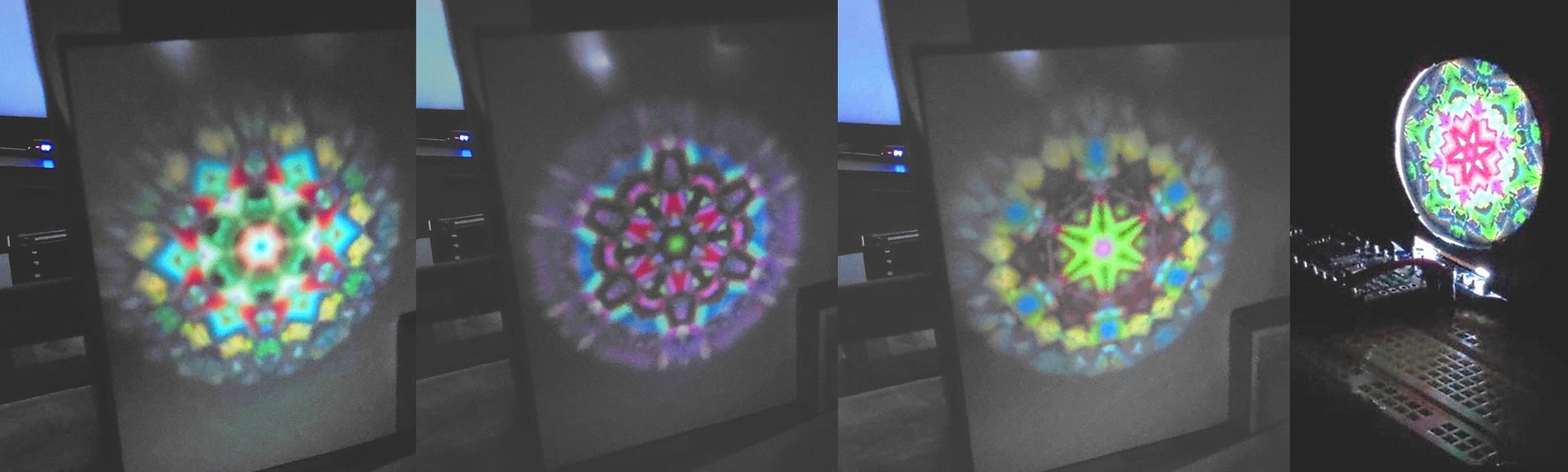

lilik а вы эту пленку прозрачную, между дисплеем и фонариком убираете или нет ?)))
я вот убрал и вот такая картина, видно же 3 источника света ? 1 фонарик и 2 диода дисплея
разводы на дисплее от камеры…
наталкивает на мысли создать прозрачный дисплей с анимацией, в мини версии, для рекламы продуктов…
ведь можно же из tft дисплея ?
вот если дисплей полностью свет будет поглощать… при выведении черного… и будет обладать в том числе прозрачностью, может даже и умные очки!))) но это на экране lcd1602 наверное, только там есть неактивные пиксели, которые будут пропускать в любом случае…
Не знаю, у меня дисплей не очень прозрачный и надо хорошо просвечивать. Он больше напоминает светофильтр от сварочной маски :slight_smile:
Чёткость от руки на линзе плавает…и на телефоне тоже.
Максимальный коэффициент пропускания цветного дисплея примерно 0.16.

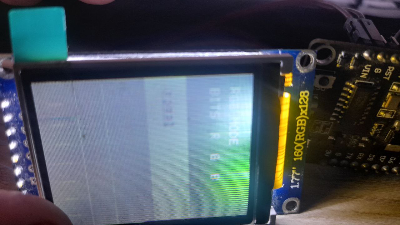

а я борюсь с пеленой на экране))) как то он хуже выводит чем другие экраны…
Получается весь успех в фонарике заложен :slight_smile:

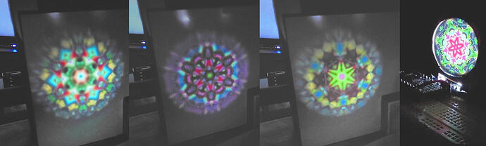

Купил сегодня за 270р. в магазине, написано 3Вт, с встроенным аккумулятором…Друг лет пять назад показывал подобный, но за 3000р. и бил он у него конечно дальше, пятно на дереве видели метров за 150-200.
…тем не менее изображение увеличено примерно в 8-9 раз и оно вполне различимо.

Вот когда с линзой получится на экране, тогда можно попробовать экран шиворот на выворот. Примерно так:
сомневаюсь что получится)))
я купил много разных дисплеев, многие оказались с браком, у некоторых вот такая пелена пропадает если отключить пин gnd на дисплее…
у других помогает замена rgb на gbr, и включением разных параметров…
тут никак… хотя может и питания просто не хватает… другие жалко разбирать)))
сталкивались с таким ?
esp8266
// Пины для дисплея
#define TFT_CS 15 // D8
#define TFT_DC 2 // D4
#define TFT_RST 4 // D2
#define TFT_MOSI 13 // D7
#define TFT_SCLK 14 // D5
Не, не сталкивался. У меня их 4, все исправны. Ломать не жалко.
Там светодиоды удобнее питать от 5 В через токаограничительный резистор подбираемого номинала.
