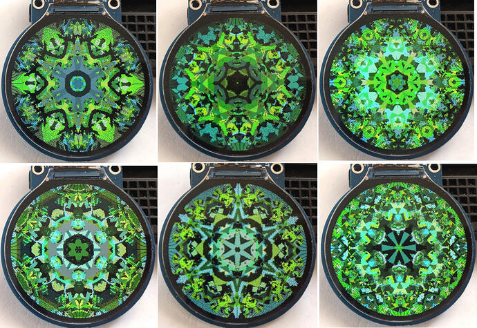

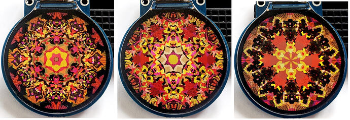

а как это еще на вашем языке делать… бросайте это дело, и делайте на esp32!)))

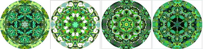

а последние фото от куда ?))) с пк ?
Да, с ПК.
а кстати, использовать связку esp - пк можно ?)))
есп 32 будет генерировать свою стартовую картинку, а на пк будут браться данные с есп дорабатываться и выводиться….
Нет смысла. На ПК процессинг не даёт такую анимацию как МК. Он просто сколь угодно быстро перешлёпывает узоры, но их плавную трансформацию показать не может. Видимо отличие основного цикла скетчей очень существенно. Создаётся впечатление, что обновление картинки экрана и цикл void draw() работают как два независимых потока.
Ну и на дисплее не хуже, конечно разрешение меньше.
