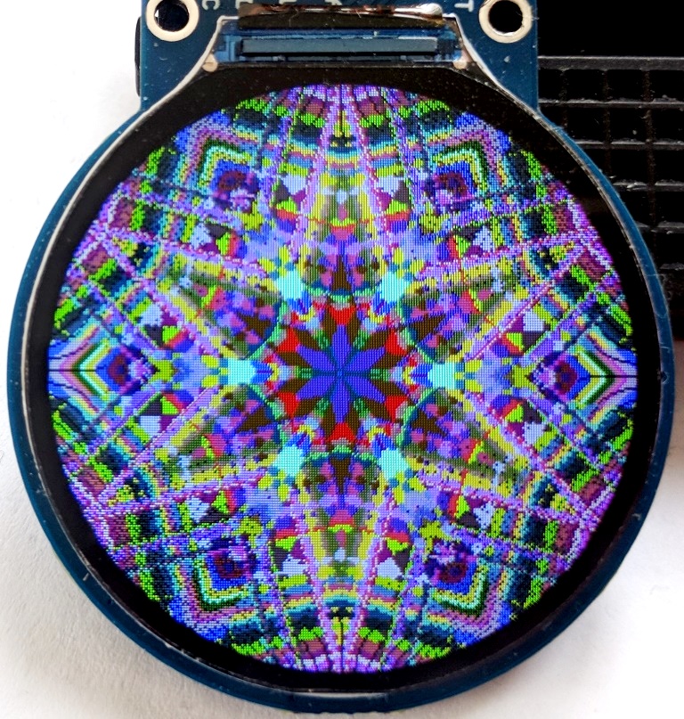

Генератор роста снежинок (ГРСН)

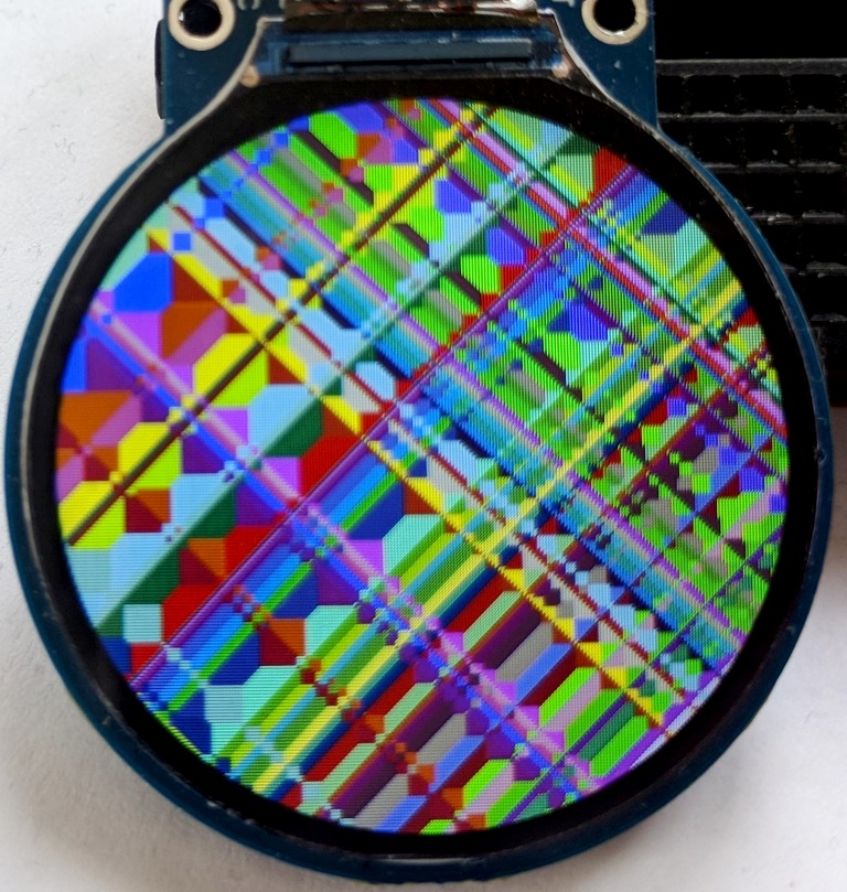

несмотря на то что круто, компактно! но мне кажется последние картинки потеряли красоту чтоль…)))
а может просто стартовая картинка не удачная… а может и вовсе кажется)))
Сколько времени уходит на такой полный цикл перебора?
Смена одного узора на другой около 3,5 сек. (именно она как анимация гораздо зрелищнее самого узора). Полного цикла перебора нет, каждый раз генерится новый узор по генерации сектора. Типа такого в полном круге:
Нет картинок, есть их генерация. Но они конечно же уступают реальным картинкам. У диаграмм подобных диаграмме Вороного в частичке-локусе цвет постоянный, а в реальном куске стекла нет :slight_smile:
…сам вот такую формулу-генерацию выдумал
и узоры, они конечно однотипны
да, я понял, может мне просто звезды нравятся, но вот эти картинки мне кажется смотрятся лучше)))
Вот практика и показывает, что статичные нравятся одни, а динамичные совсем другие. При анимации мне нравится именно смена, сознание ( моё) не успевает отделить нарастающие границы секторов смены и узор как бы “перерождается” на глазах из одной формы в другую плавно.
Большая линза кстати помимо увеличения вида дисплея создаёт интересный эффект - дисторсию (бочкообразную).
Узор как бы натянут на сферу, а не на плоскость. Пробовал фотографировать, но на снимке его нет, только для глаз.
На палитре 256 цветов такое сложно получить.
В первом приближении - за каждым полигоном находится “свертка” из подлежащего под ним похожего узора. Попробуйте для начала сгенерировать картинку в градиентах серого (один канал), в пределах одного полигона под ним сгенерировать аналогичную картинку чуть в меньшем масштабе и размере и пропустить ее через шум перлина. Сначала по цвету (яркости). Потом попробовать составляющую шума использовать не как коэффициент яркости, а как коэффициент отклонения по координате. Если осилите, то точка в шуме по значениям соседних точек дает направление своей нормали, нормаль можно использовать как отклонение по преломлению “смотрим через воду или волнистое стекло“. Конечно, в честном RGB это уже красиво. Если добъетесь приятного ЧБ, можно подумать над эмуляцией палитры для полного цвета (будет постеризация, но тем не менее).

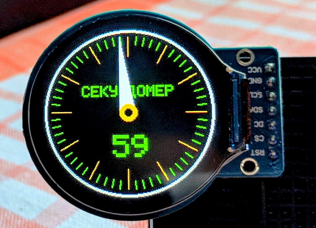

Не ясен вопрос. Как вращать стрелку?

https://ya.ru/video/preview/11033177292612752758 я вот про это, примерно…
единый объект вращаем переворачивая, и получаем разный рисунок…
помню думал как это описать кодом, часа 3-5 наверное потратил, и не знаю куда дел исходный код))))
Да и хрен с ним, вон человек за деньги помощь просит, можно переключиться :slight_smile:
Не, я пока озадачиваюсь оттенками цвета локуса в пределах этого локуса :slight_smile:
Вопрос на самом деле ясен: любые перемещения в пространстве, включая зеркальное отображение и масштабирование.

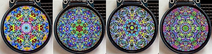

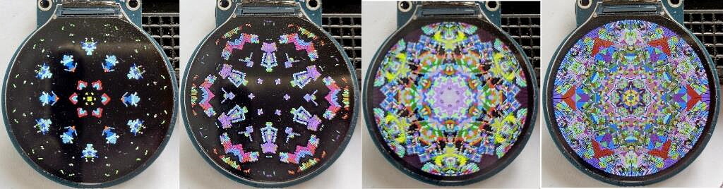

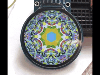

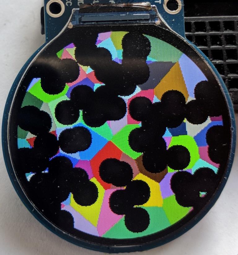

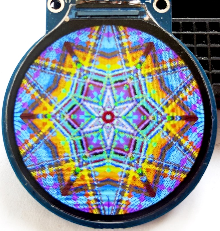

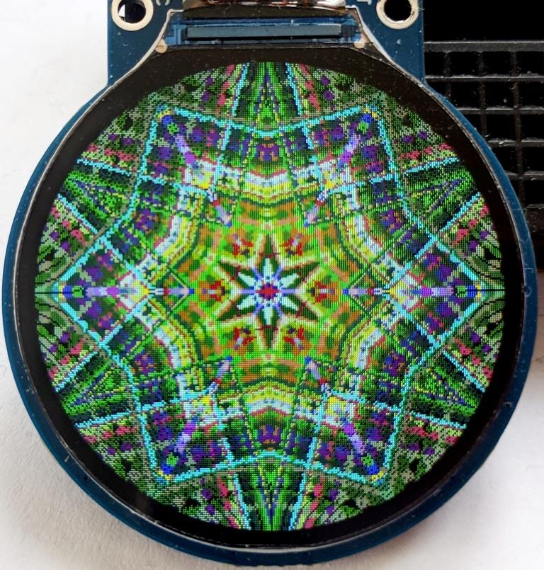

Наконец-то мандала получилась :slight_smile: Жизненный цикл 90 секунд, чёрное вытесняется цветным постепенно.
Зрелая мандала меняется быстро и незаметно, не по секторам визуально(реально по секторам), а по областям: центр, середина, край - всё случайный образом и постепенно
Для этого диаграмму Вороного надо укрыть чёрными пятнами по центрам локусов

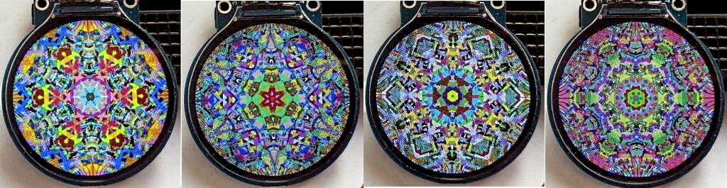

Вот, Бабос, можно конструкцию на продажу собирать, с линзой и в футляре. Поделка 500р. Толкователь-методичка узоров - 10000р.
более того даже озу не надо выделять….
вот это правильный настрой, как сказал один человек, время делать бабки)))
только будут ли покупать ?)))
для более мелких дисплеев, но возможно там часть анимации не будет видна!
но вроде так же + проверка границ и максимальный радиус
