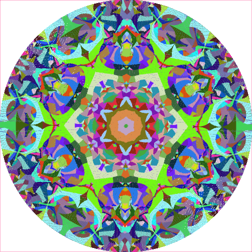

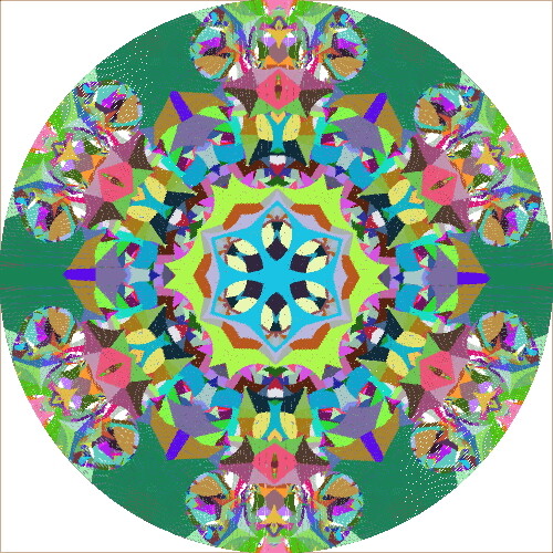

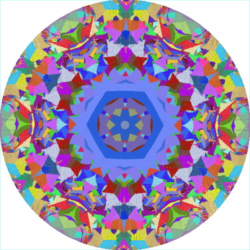

…проще скетч-мандалу в процессинге продублировать и гонять на мониторе ПК.
Матрицу для проекторов не осилите?
Как ардуиновский модуль? :slight_smile:
Вдохновляйтесь.

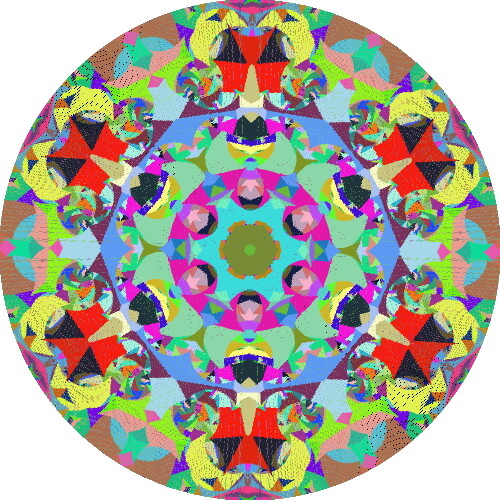

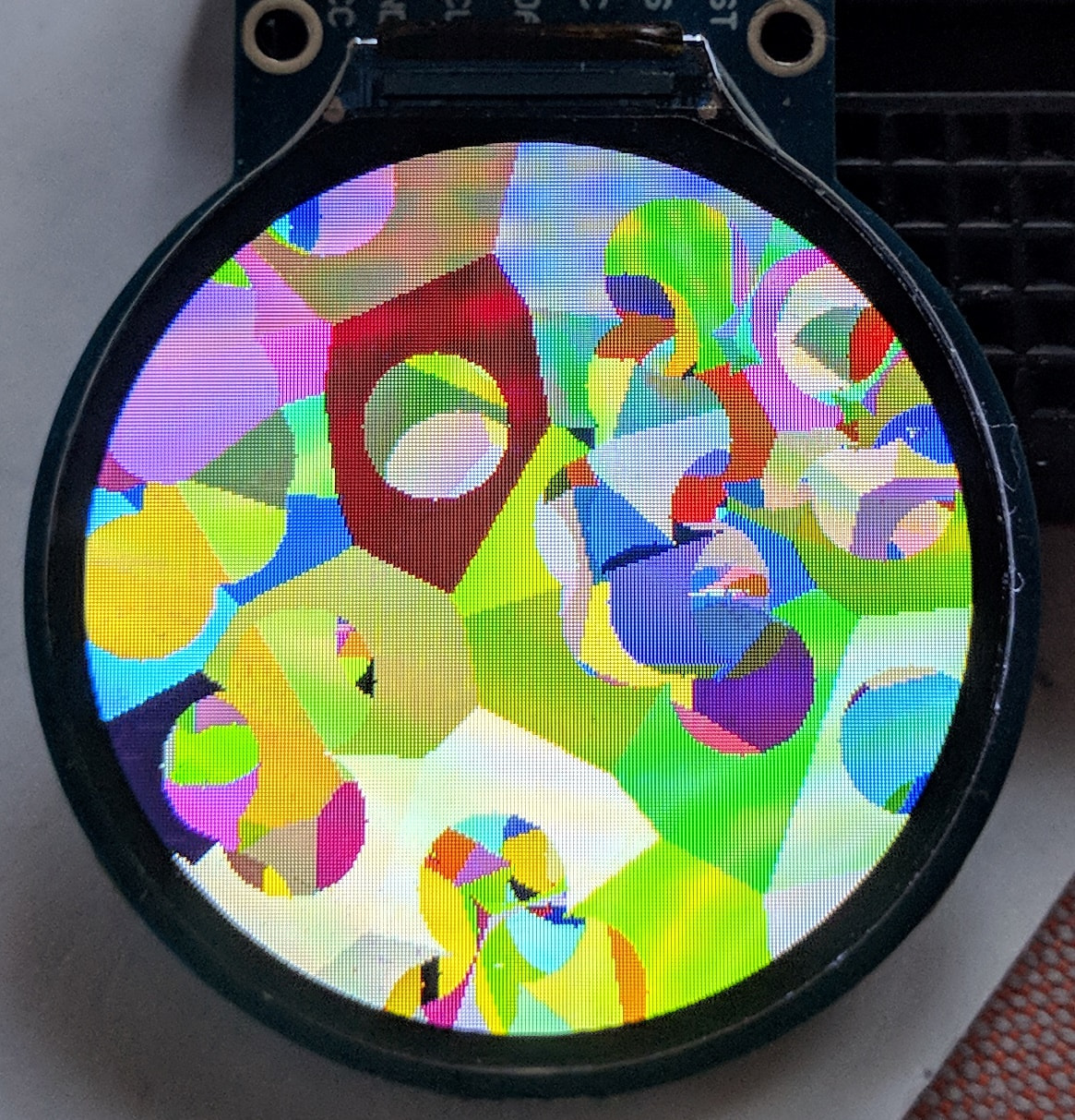

Не знаю, как то криво на компьютере получается, тёмные цвета, грубый узор, МК получается мощнее чем ПК :slight_smile:
Вроде всё учёл при адаптации, но фигня в сравнении с дисплеем.

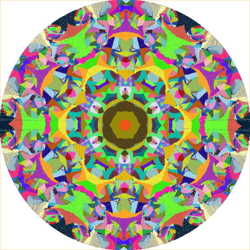

не хватает рандома ?))) или большой дисплей показывает все неточности ?)))
(только Манхэттенская)
float dist (float x1, float y1, float x2, float y2, byte m) {
  if(m==1){}  // Закомментировано!
  return (abs(x1 - x2) + abs(y2 - y1)); // Только Манхэттенская
(три варианта)
float dist(float x1, float y1, float x2, float y2, byte m) {
  if (m == 1) {
    return sqrt(pow(x1 - x2, 2) + pow(y1 - y2, 2)); // Евклидова
  if (m == 2) {
    return (abs(x1 - x2) + abs(y2 - y1)); // Манхэттенская
  if (m == 3) {
    return abs(abs(x1 - x2) - abs(y1 - y2)); // Авторская
Такое извращенство из-за самого процессинга. Он просто не компилирует скетч, выдаёт ошибки по всякому поводу. Почему, лень разбираться. Без m будет ошибка :slight_smile:
Разобрался с цветом и детализацией. В общем везде ставим float, вместо int и byte :slight_smile:

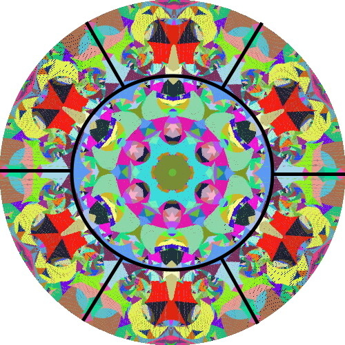

На вырост, следующий шаг - генерация бабушкиного ковра.

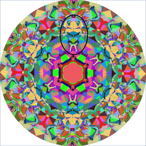

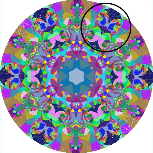

Ты что?! А как же толкователь-пособие по мандале? К примеру, вот девочка стоит, раскинув руки, что это значит?
А забавно, берешь произвольный кусочек мандалы, кидаешь в поиск по изображения, ну хоть в тот же яндекс, и смотришь что там вылезает. Мне тут такое вылезло….
Так к генератору приделываешь веб-интерфейс и высасываешь трактование… Еще и с картинкой.
Где такую траву берёте ???
Не знаю, мне ничего кроме мандалы и пары лиц в стиле кубизма не вылезло :frowning:
…не видит ассоциаций птичих поисковик
может чуть позже ? учить что то новое надо ? или писать трактовку с 0 ?)))
а то вроде покупатели на пульты есть, но надо уточнить еще раз, и по 3 пульта в месяц могут вроде брать… (сказали вообще 5, но я делю обещанное на 2))) ) сделаем свой бренд, и качественно, и нам принесут наверное много денег))) ну это на тот случай если реально хотите встрять в непонятно во что, что бы попытаться продавать поделки на ардуино)))

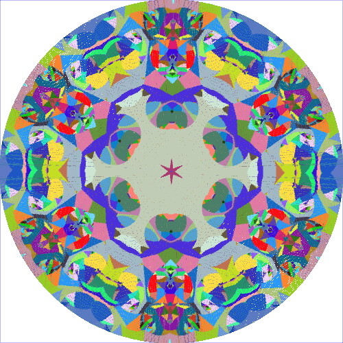

кажется не вижу))) тотем чтоль… какой то тотем вижу))) при чем он улыбается так не добро, еще и пакость задумал, глаза сощюрины…))))
стрелки еще вижу четко на рисунке))) 6 штук, которые смотря в разные стороны))) и звезду!
а может это все таки икебана ?)))

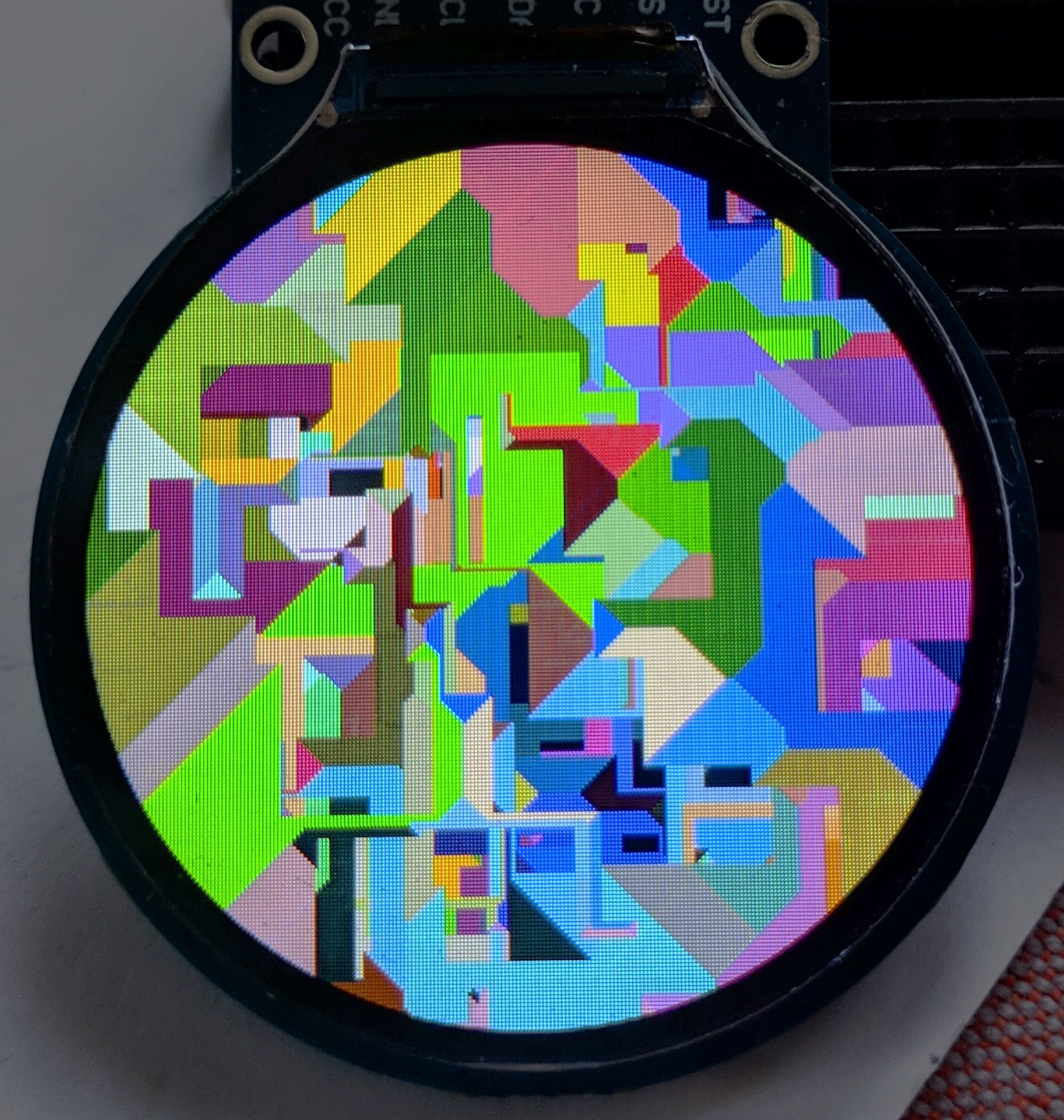

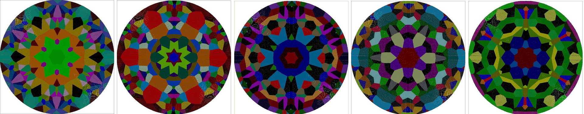

Пятница. И вопрос такой же. Почему одни и те же математические выражения по разному реализуются в программах для ПК и МК?
//функция вычисления метрики (как вариант расстояния между двумя точками)
  if(m==1){}
   return sqrt(pow(x1 - x2, 2) + pow(y1 - y2, 2)); //Евклидова метрика
 // return (abs(x1 - x2) + abs(y2 - y1)); //Манхэттенская метрика
 // return abs(abs(x1 - x2) - abs(y1 - y2)); // авторская метрика №1
 // return  max(abs(x1 - x2), abs(y1 - y2)); // авторская метрика №2
Суть:
for (float i = 0.01; i <= 2 * PI; i += PI / 3.0) {
        if (minDist > 30) {//условие роста степени заполнения элементов узора
            stroke(R[closestPoint],G[closestPoint],B[closestPoint]);
          float x1 = CENTER_X + cos(f1 + i) * r1;
          float y1 = CENTER_Y + sin(f1 + i) * r1;
          point(x1, y1);
          float x2 = CENTER_X + cos(2 * PI - f1 + i) * r1;
          float y2 = CENTER_Y + sin(2 * PI - f1 + i) * r1;
          point(x2, y2);
Условие minDist > 30 даёт отрисовку точек за дистанцией в 30 пикселей, оставляя внутри дырку от бублика. Для евклидовой метрики это круг, для остальных квадрат. На фотках это хорошо видно по угловатости одних локусов и округлостям других. Но на ПК, в процессинге все варианты дыр круглые. С чем может быть связана такая вольность поведения формул в рамках до 30 пиксель по условию?
Я боюсь, Вы не совсем точно сформулировали, и под МК на самом деле подразумевается AVR.
Если это так, то на всем от 32 разрядов и выше double имеет 64 разряда, а в AVR - 32.
А по стандарту Си все промежуточные вычисления над числами с плавающей точкой выполняются в double.
Это самая первая причина различия. Вероятно, есть и другие.
