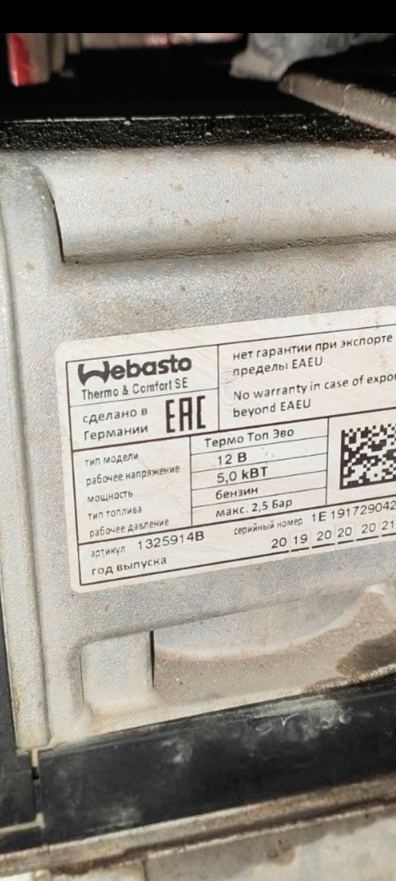

Спасибо! нашёл там версию посвежее. Теперь не могу разобраться с самой вебастой. по какому она у меня протоколу работает.
Как узнать? в гугле по этим данным - полный ноль :frowning:
Дать команду на старт WTT не может - пункт серый. Только подачей +12 запускается.
Вот лог при этом.
В логе указано , что это котел БМВ. У них свой протокол . Мной не изучался , поэтому в девайсе не реализован

похоже, что так и есть. брал на авито у того, кто скупает перебирает и продаёт их. только при такой настройке он определяется в WTT.

О, а такой вопрос, тут один человек настраивал на таком котле девайс:
И у него он заработал на протоколе W-Bus. Зачем тогда отдельный протокол TTE_C?
Странный вопрос. на котле Эво написано , он как бы и должен по wbus работать. Тте_с нужен для других печек
