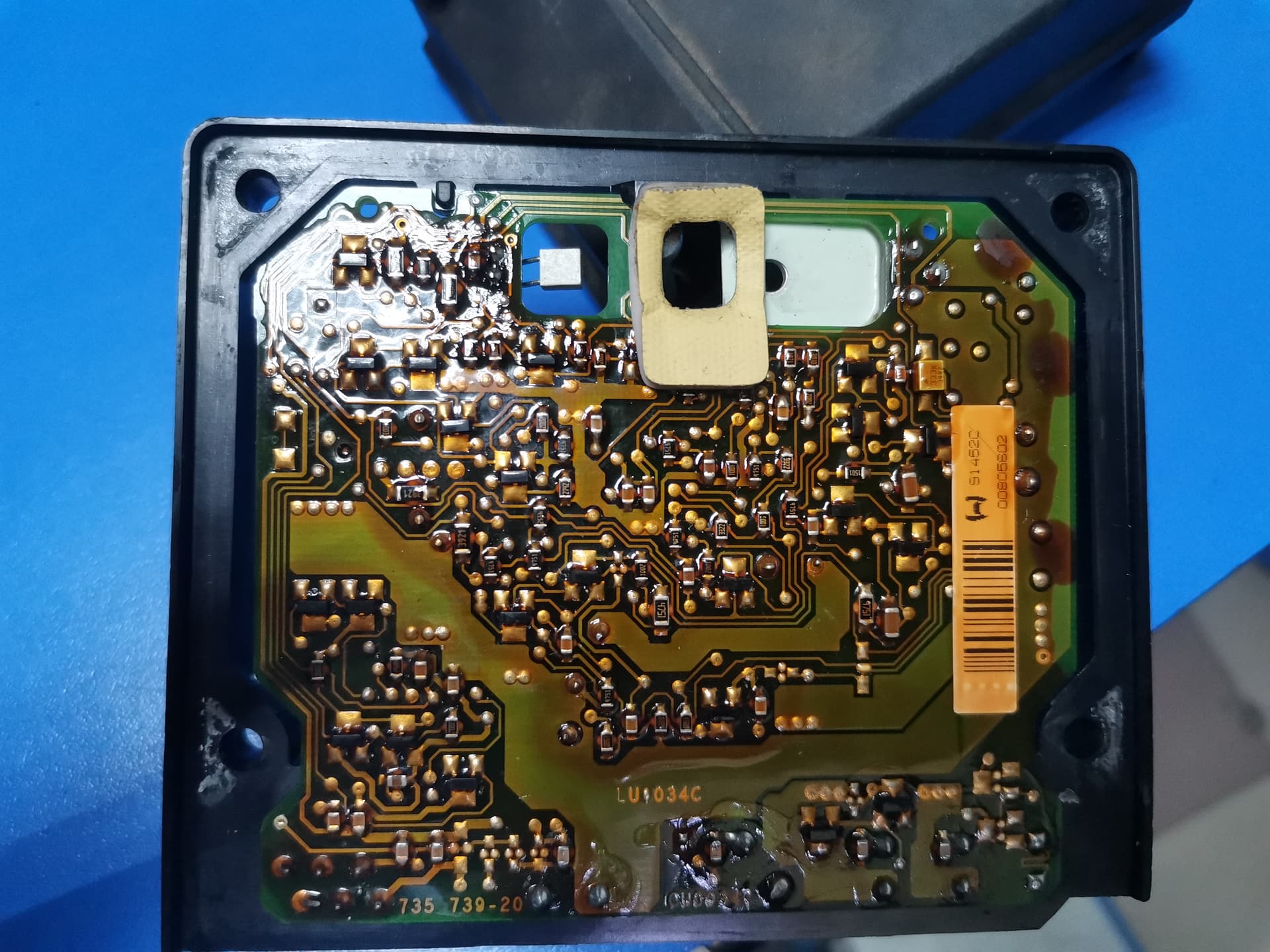

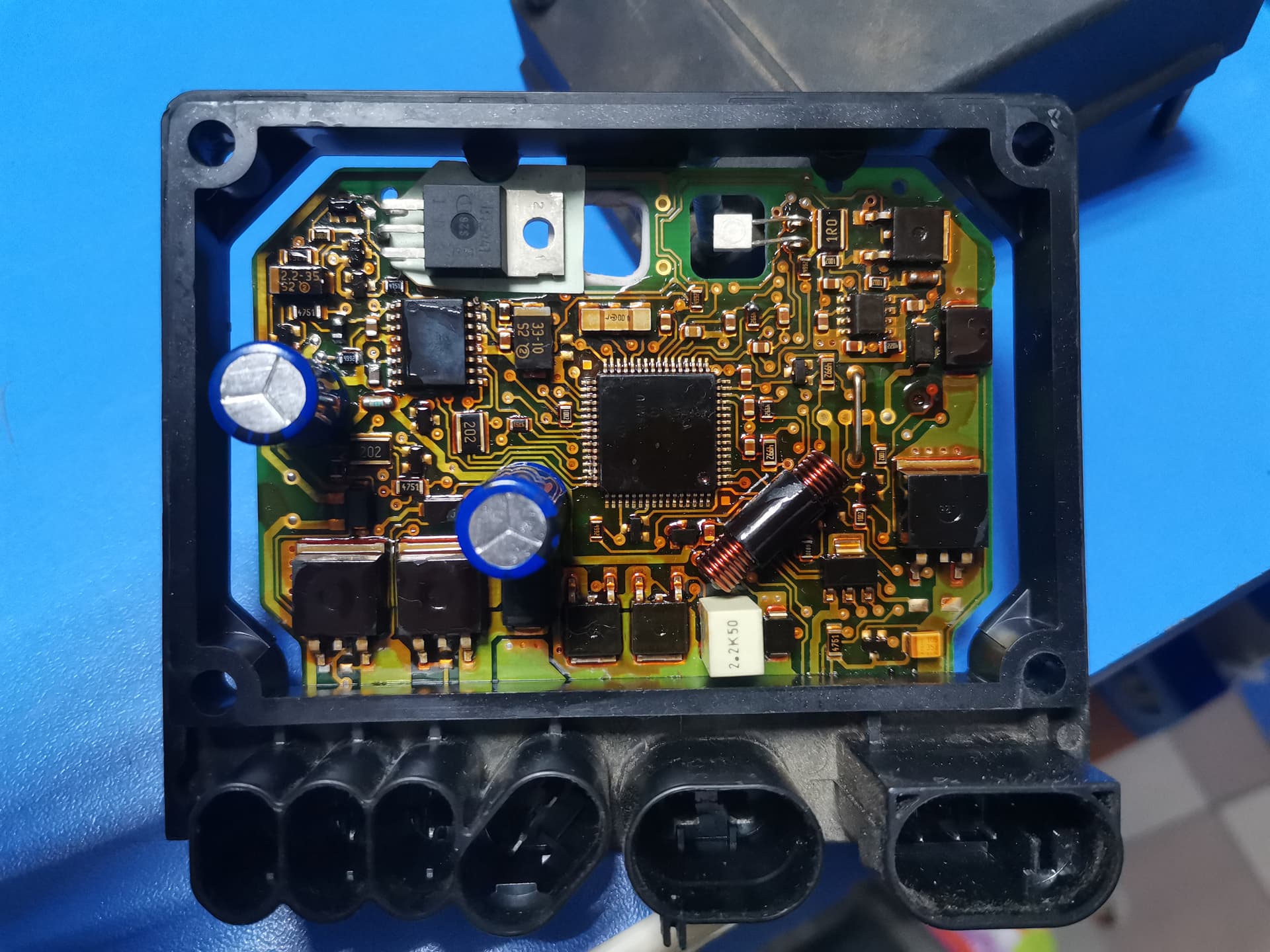

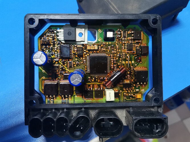

Вот плата моего

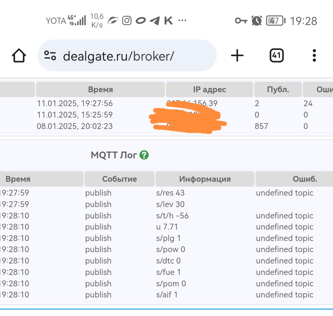

Кажется Пока не читает статусы, но может у меня проблема с преобразователем на шину. Нужно идти с осциллографом в машину и смотреть шлёт ли ардуина запросы и какие уровни.
я на брокере ещё не все прописал топики :frowning:
Screenshot_20250111_192813_com.android.chrome_edit_1032967402629877|527x500
Нужно или нормального брокера найти, который всё сам припишет приходящее или разобраться что значат все топики и вручную прописать их.

Пока не провёл ваш эксперимент с наблюдением k-line адаптером, только осциллографом на столе посмотрел, что пакеты ходят. уровни сигнала нормальные. но судя по скриншотам железяга что-то вычитывала. напряжение U хоть и маленькое, но было и s/t/h я так понял это температура самой вебасты. -56 градусов было. fue тоже менялось.

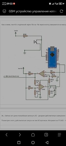

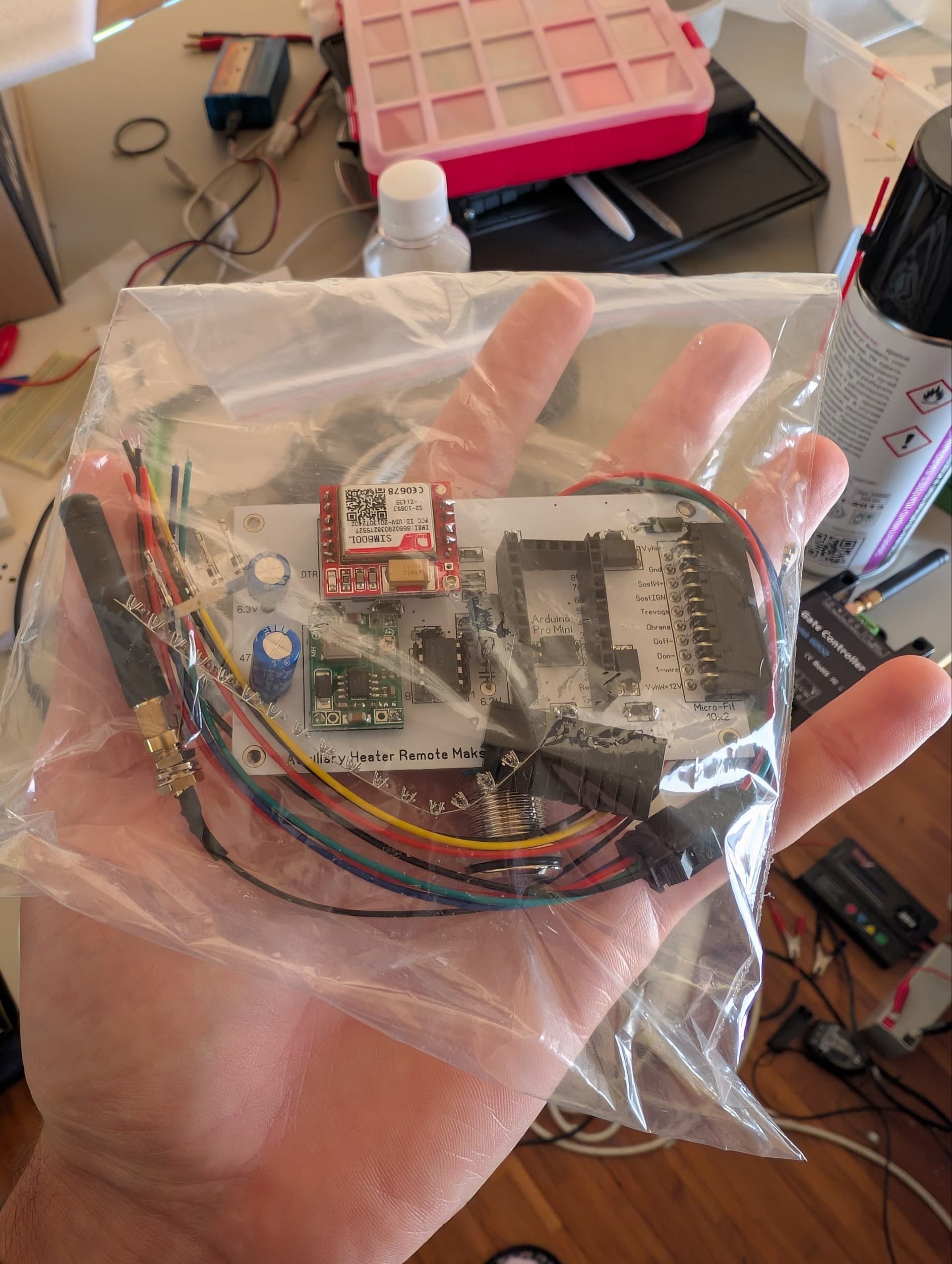

Здравствуйте . Хочу воплотить проект в железе, но есть ли вариант замены lm393 на какой-нибудь готовый модуль? Ато сложно развести плату под SMD исходя из схемы на прикрепленной картинке. Нужен только запуск по wbus 1.5. Спасибо.
Схемы на картинках не особо актуальны, есть все файлы для заказа плат, если они вдруг не устраивают, я бы рекомендовал взять проект в sprint layout и его переделать.
Все файлы я постарался собрать здесь: GitHub - DimChik2903/ardubasto: Ardubasto: GSM/GPRS контроллер для предпусковых подогревателей
Есть у кого-то плата или готовое устройство на продажу? Времени мало, хотелось бы до зимы установить.
Здравствуйте, у меня остался последний набор, но в нём нет Arduino. Могу его вам продать, но проверить смогу на следующей неделе, только вернулся из отпуска, некогда. Либо могу отправить в течение пары дней без проверки, и в случае каких-то проблем частично компенсировать стоимость. Территориально Московская область.

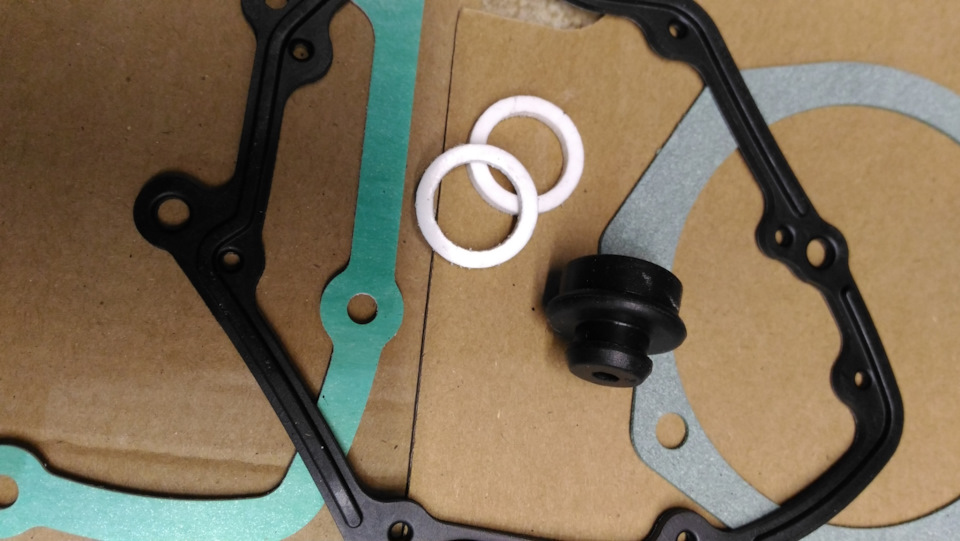

решил я починить свою вебасту, разобрал - а там ужас в горелке. попаляс на авито хороший вариант донора. купил от ауди. подумал ну наконец то будет другой протокол (w-bus), который нормально поддерживается проектом. но при поиске способа запуска на столе нашёл полезную инфу на этом сайте Дальнейшее развитие отопительных проектов. - сайт практикующего электронщика-эмбеддера
