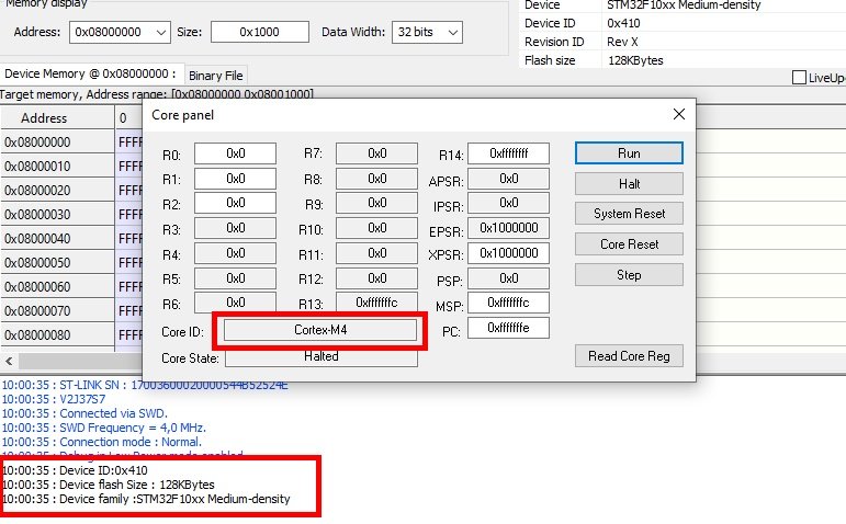

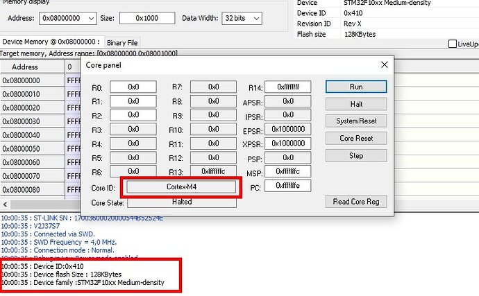

ну как и предполагалось, это подделка))
определяется как 0x410 :laughing: :clap:, шьется только первая четверть, хотя ошибок нет никаких.
так что это либо отбраковка, либо перемаркировка.
вообщем китайцы не только флешки на 2-10 ТБ научились делать.
0x410 - это же вроде и есть STM32F103CBT6 (128 КБ) ?
А можешь посмотреть ядро там какое?
(Картинка из интернета)
не я уже сдул ее и поставил оригинал , сдуваю с понакупленных плат bluepill лет 10 назад.
конечно оно и есть, вот я и удивляюсь как китайцы так делают))
вроде STM32F103CBT6, а флеша который, нормально шьется всего 32, и ошибок при записи нет, то есть 3/4 просто в пустоту…
но картинка очень похожа что и у меня была.
