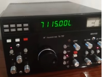

Так двузначные элементы, плюс самогонный модуль ))
Пока в раздумьях… Может вообще родной ИВ-18 к ардуине прикрутить??
Только проблема тут вырисовывается - как “буковки” на него выводить?
Родные дешифраторы вроде такого безобразия не умеют… Или умеют??
Так это для любого семисегментника проблема
Там есть плата без индикаторов. Можно свои присобачить. Распиновку найти по моделям, что на фотографиях - 3461AG .

Так там же маркировка указана - 3461AG. Последняя буква означает цвет. Ищи нужный тебе и все
Не знаю, я вот купил 4" - нормальные, равномерные сегменты.
И там явно не один светодиод на сегмент

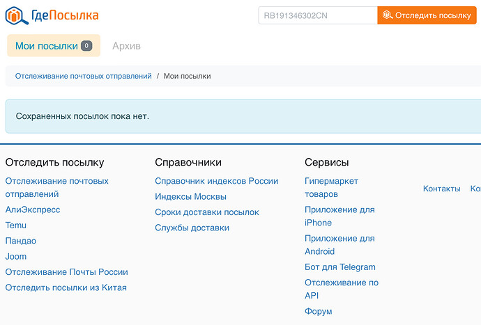

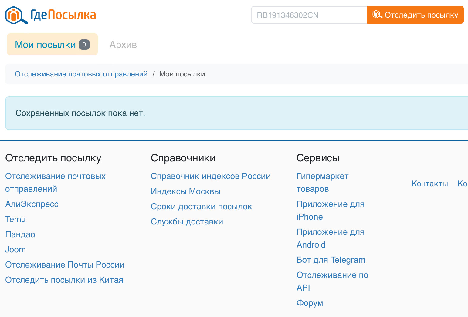

Интересный факт в моём кабинете отслеживания посылок:
Такого за последние 8 лет не было ни разу :smiley:
