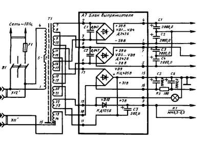

Неправильный это нуль, нечесный. :frowning:
Скока усилков погорело в Арктур 003 из-за такова нуля, не счесть. А всё потому что в одном плече конденсатор высох (или, что еще хуже, оторвался), а в другом - нет.
Было дело, что уж тут поделать…
никогда бы не подумал, хороший же усилитель, неубиваемый был

по схеме “двойное моно”, каждый усилитель питался от отдельной обмотки, но, с искусственной средней точкой
два верхних моста питают каналы раздельно (левый-правый)

откуда и вопрос, почему с искусственной, когда там по две обмотки перед каждым мостом указаны. Причем если транс п-образный, то это вообще естественное положение дел.
средняя точка обмотки с GND не соединена, не знаю, нахрена они так сделали.
значит есть простор для улучшения, переделать плату блока выпрямителей
Остается тока предполагать, что обмотки несимметричные, иначе это просто бракодельство.
Как попадется очередной пациент в руки можешь проверить, что там с обмотками.
Помнится, как-то починял кассетник советский, Русь или еще как, так у него земля от бп была брошена транзитом через 5 плат. И это так было на заводе сделано.
скорее всего чтобы отсечь постоянку на динамиках без необходимости лепить защиту
